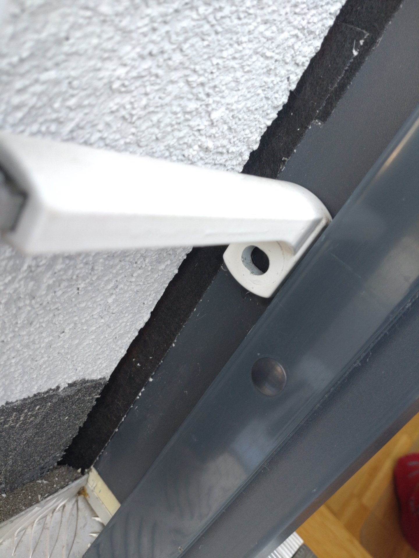

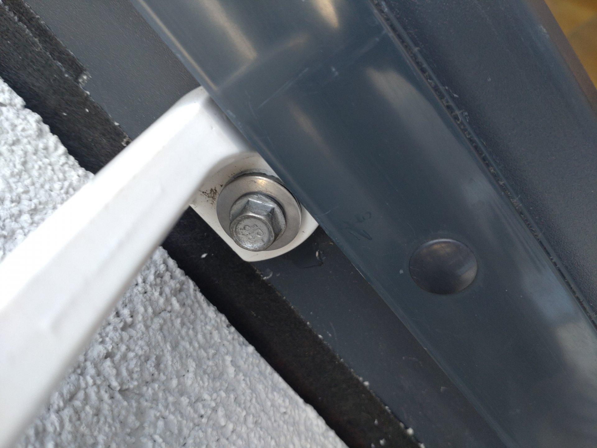

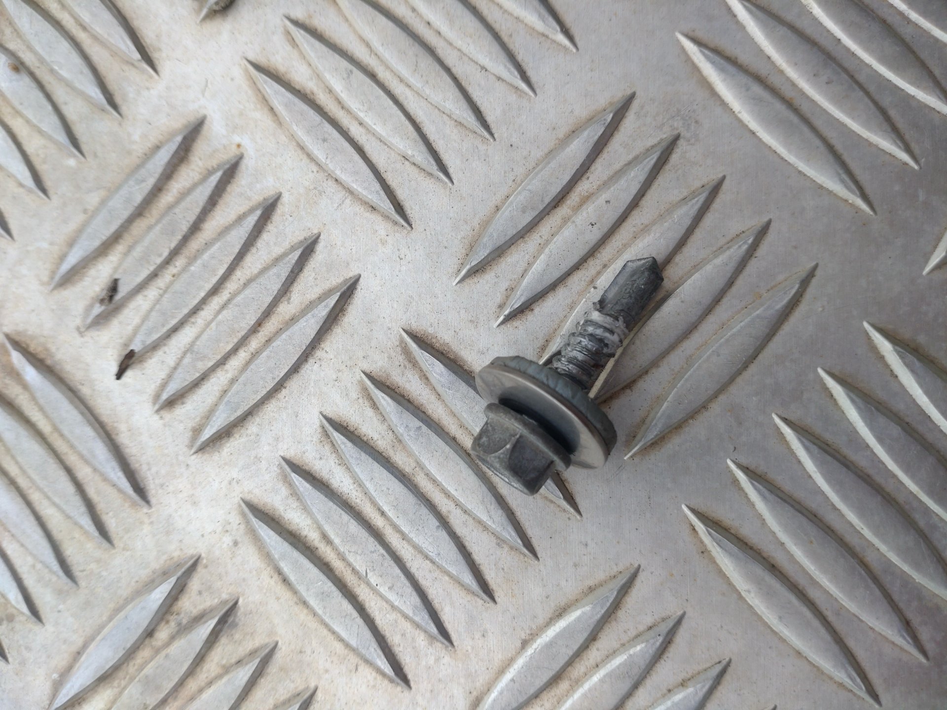

    Liebes Forum,
    im Zuge von Renovierungsarbeiten aufgrund Mängel beim Bau wurde in meinem Wohnhaus die Fassade neu gefertigt. Dafür wurden von der Firma die Rollläden und deren Führungsschienen angeschraubt. Als diese wieder montiert wurden und die Endabnahme durchgeführt wurde, war ich leider nicht im Lande und konnte die Installationen nicht überprüfen. Nun habe ich leider bemerkt, dass die Führungsschienen der Rollläden locker sind. Die Schrauben finden im Kunststofffensterrahmen keinen Halt mehr, ich kann sie mit den Fingern herausziehen. Welche Möglichkeiten hätte ich um die Schrauben im Rahmen wieder zu verankern, sodass die Führungsschienen wieder fix sind?
    Vielen lieben Dank für Eure Hilfe!

    Die Fa. anrufen und um Mängelbeseitigung bitten.

    Hey ichweisnix,
    da bin ich dran, eh klar! Leider ist die Firma nicht für Ihre Zuverlässigkeit bekannt und der Kontakt geht nur über die Hausverwaltung.. Ich bezweifle, dass ich in den nächsten Monaten da etwas sinnvolles von ihnen höre.. Daher will ich schon mal vorsorglich abklären was ich weiter im Anschluss tun könnte :)

    Man kann Nietmuttern einsetzen. Das kannst Du auch selber, dann musst Du nicht lange hinterherrennen.
