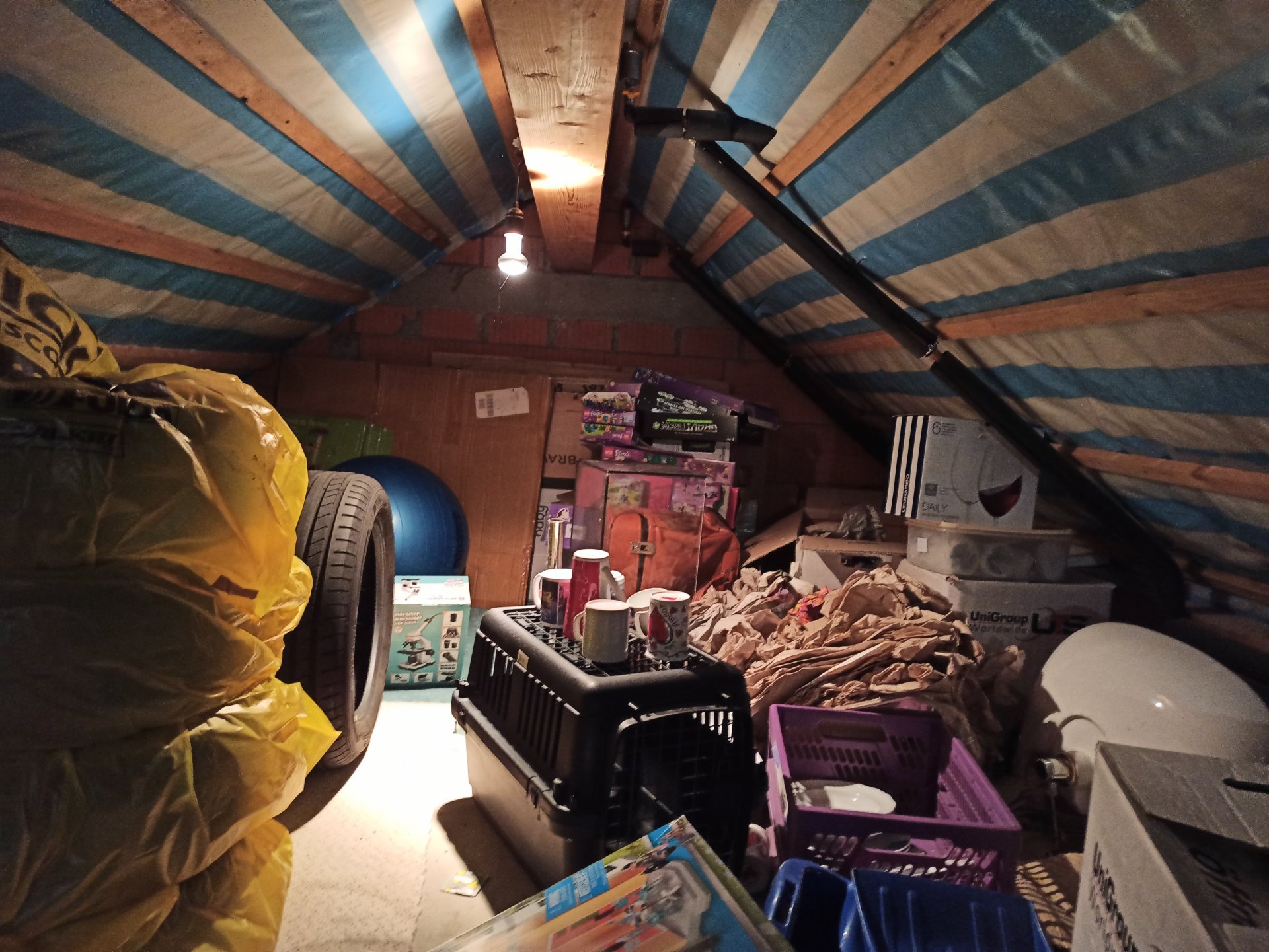

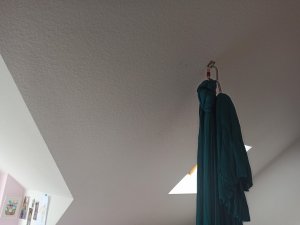

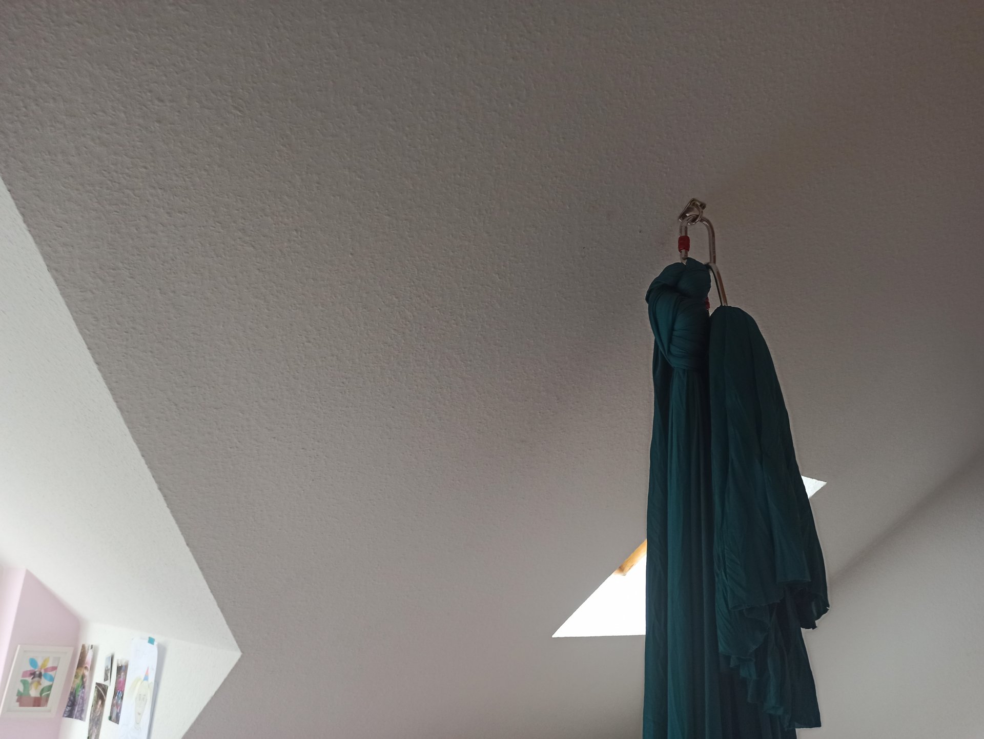

    mir ist aufgefallen, dass ich vor 3 Jahren Murks gemacht habe.
    Damals hab ich ein paar Schrauben in die Dachschräge vom Kinderzimmer geschraubt. Hab damals einfach versucht einen Balken zu treffen, dass alles hält.
    Inzwischen hab ich mich etwas mit Dachdämmung beschäftigt und fürchte ich habe damals die Dampfsperre beschädigt.
    Was meint ihr? Muss ich die ganze Decke runter holen und meine Löcher neu abdichten?
    Oder hab ich noch ein größeres Problem, weil inzwischen schon Feuchtigkeit drin ist?

    Wenn, dann ist es falls eine Unterspannbahn und Zwischensparrendämmug verbaut ist und keine Aufdachdämmung oder Schalung einfacher für einen Dachdecker es von aussen zu öffnen und neu zu verkleben mit entsprechendem Klebeband. Ob so etwas grundsätzlich tragisch ist wage ich ausser in Bad und Schlafzimmer ( hoher Anfall von Feuchtigkeit) zwar zu bezweifeln je nachdem wie viel Löcher gemacht worden sind, würde es aber z.b. bei der nächsten Dachkontrolle oder Reparatur mal machen lassen, wenn es von aussen geht.

    Hi,
    Vielen lieben Dank für deine Antwort.
    Das hört sich jetzt so an, als ob ich mir jetzt auch noch bis zum Sommer Zeit lassen könnte.
    Der Tipp von außen nachzuschauen ist gut. Das werde ich erstmal einfach selbst machen, wenn es wieder wärmer ist. Tatsächlich weiß ich ja gar nicht wie die Dämmung aufgebaut ist. Hätte vermutet, dass es eine Zwischensparren- und eine Aufsparren Dämmung gibt. Aber der Dachboden hat nur eine Zwischensparren-Dämmung. Also vielleicht erstmal nachschauen..
