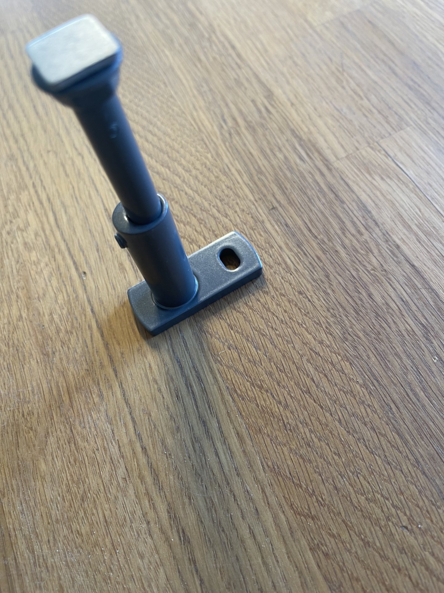

    wir wollen außen an einem Kunststofffensterrahmen Halterungen für Führungsschienen von Raffstores befestigen.
    Also sowas:
    daran befestigen:

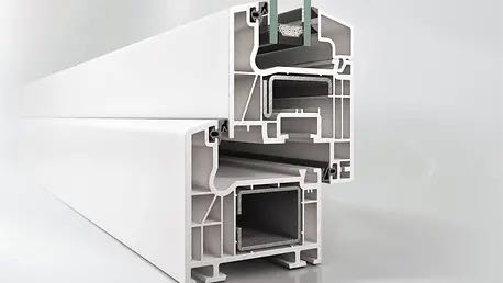

    Jetzt stellt sich mir die Frage, welche Schrauben man nimmt. Schraubt man bis in den "Eisenkern" des Rahmens oder bleibt man davor?
    Es handelt sich um C70 Fenster von Sch*co.
    Falls man in den "Eisenkern" muss, hätte ich jetzt zu selbstschneidenden Blechschrauben 4,8 x 45 aus Edelstahl C1 mit Linsenkopf gegriffen. Oder lieber nur im Kunststoff bleiben? Was würde man dann für Schrauben am Besten nutzen? Normale Holzschrauben?

    Ich hatte kürzlich Rollädengurtwickler zu verschrauben. Probebohrung durch zwei Kunststoffschichten - eine würde ja nicht halten. Abgemessen (sind glaub ich 25mm geworden). Passende Niro Schrauben besorgt. Hällt.
    Ist aber nicht fachgerecht und böser Pfusch :)
  4. #4 ichweisnix, 01.10.2023
    ichweisnix
    ichweisnix
    21.11.2022
    2.079
    812
    Schraub mit in die Eiseneinlage und gut ists.
    Was sollte daran dann Pfusch sein.
    Darfst halt die Schrauben nicht zu fest anziehen, sonst drückst du evtl. den Kunstoff ein.

    Vielen Dank für Eure Einschätzungen! Ich sehe das auch nicht als Pfusch an. Klar ist das nicht toll in den Rahmen zu bohren, aber leider ist die Situation jetzt so, das man es machen muss. Gepfuscht wäre es, wenn man die Halterungen mit Silikon festkleben würde. :-)

    Frage: Warum tun sich Fensterbauer (Ich) sich damit schwer eine Antwort auf die Frage im #1 zu geben?
    Antwort: Fenster in Unbekannter Größe sind (Vermutlich) ohne Kenntnis der nachträglich anzubauenden Bauteile in unbekanntes Mauerwerk(?) eingebaut worden. Somit sind sie nicht für unbekannte Windlasten (Größe und Bauart Unbekannt) an unbekanntem Standort in Unbekannter Höhenlage vorgesehen.
    Ich kenne keinen Hersteller von Fenstern der dazu "Freiwillig" angaben/vorgaben macht, um nicht in die Haftung für Schäden genommen zu werden.
    Gewöhnlich machen die Hersteller von solchen "an zu bauenden Anlagen" nur recht schwammige Angaben/Vorgaben zur Verankerung/Befestigung....
