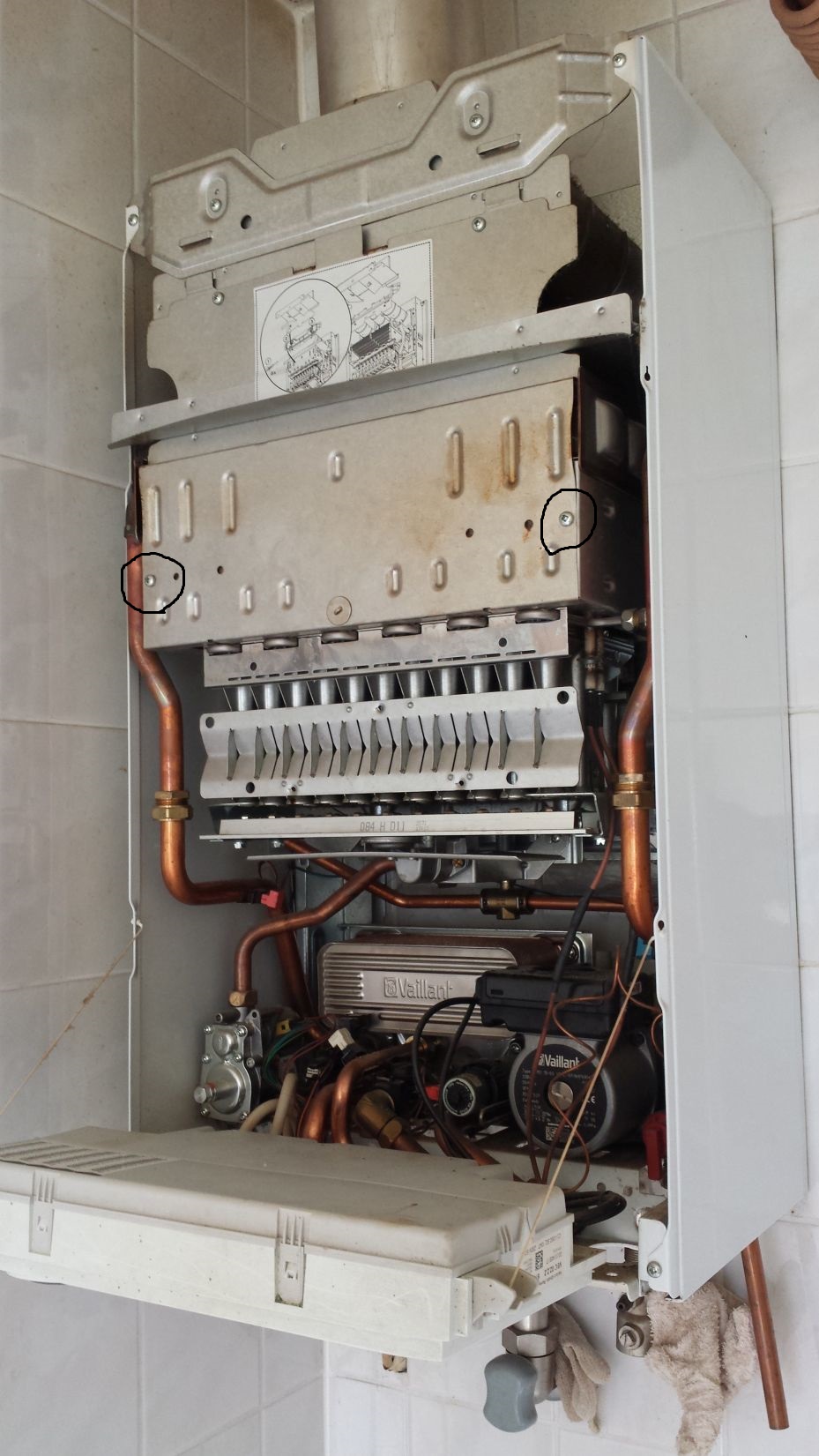

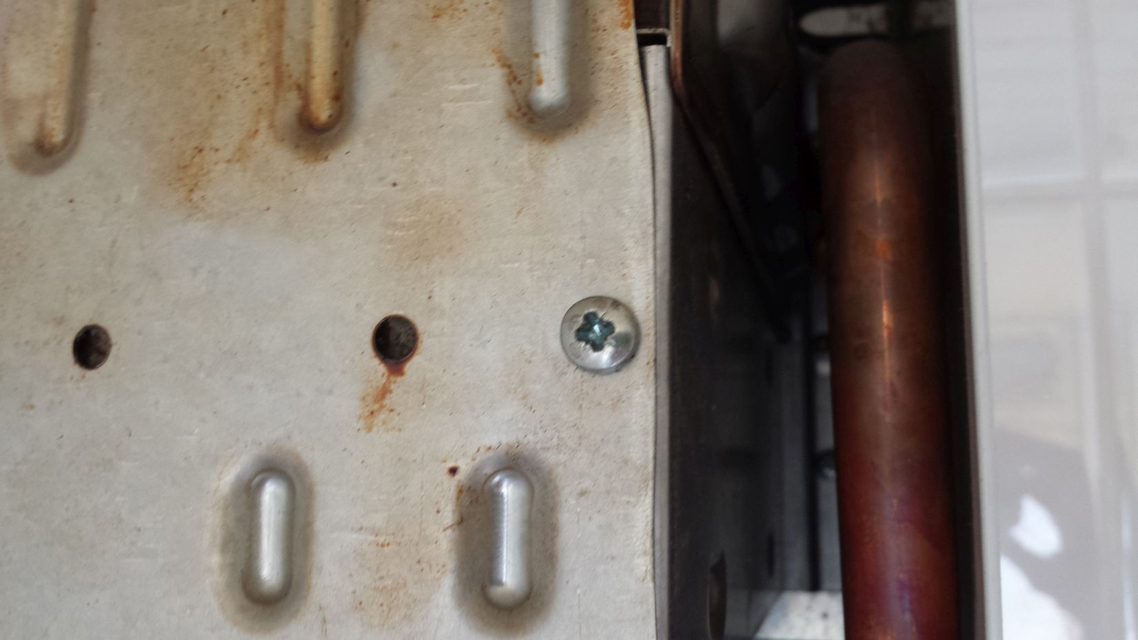

    ich kriege die auf dem Foto markierten Schrauben beim Vaillant Atmotec beide nicht mit einem normalen Schraubenzieher auf.
    Ich will den Kessel saubermachen.
    Bei den anderen, also auch den beiden identischen weiter oben war es überhaupt kein Problem.
    Brauch ich dafür einen elektrischen Schraubendreher oder etwas anderes?

    Guter Schraubenzieher PZ1 oder PZ2 (kann man auf dem Foto nicht 100% erkennen), Muckis im Oberarm, ggf. etwas dagegendrücken.
    Bei "kreuzschlitz" gibts eben PZ und PH.
    Die PZ sind oft mit diesen Strichlein markiert.

    Alle anderen Schrauben des gleichen Typs gehen kinderleicht auf, nur diese beiden gehen überhaupt nicht, auch nicht mit sehr viel Kraft und dagegendrücken

    Mann, dann sind sie halt festgerostet. Sollen wir vielleicht hinkommen und sie Dir lösen?
    Was hast Du überhaupt an einem Gasgerät verloren? Dafür gibts Handwerker, die dafür zu bezahlen sind.
    Vielleicht ist hier wieder mal das Material schlauer als der Mensch und will Dich vor größerem Schaden bewahren?

    Standardvorgehensweise bei festen Schrauben eben.
    Manueller Schlagschrauber, die zum hinten draufhauen (vorsichtig klopfen)
    Mit Hammer und Meißel gegen den Uhrzeigersinn anspitzen.
    Mit dem Dremel eine große Schlitzschraube draus machen und aufdrehen.
    Gewinde mit Rostlöser/Kriechöl behandeln.
