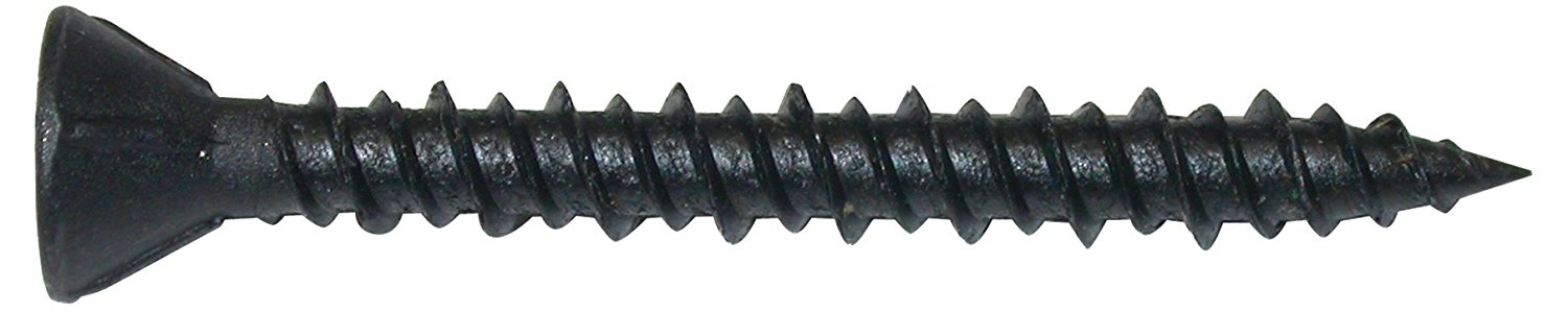

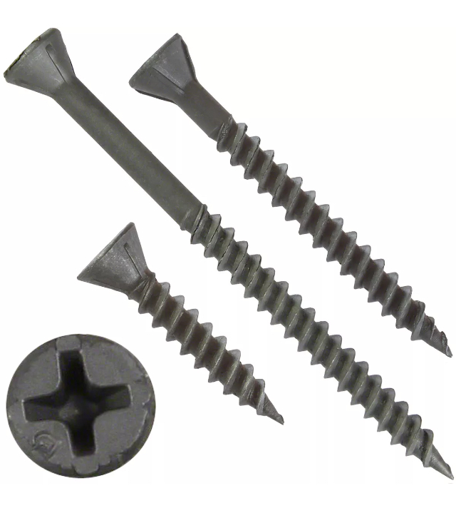

    Die Erfahrung hab ich am Wochenende leider auch machen müssen.
    Ich habe 45mm lange Parco Fermacell Schrauben mit Vollgewinde (gibt es gar nicht anders) verwendet.
    Bild siehe Anhang.
    Dort hatte ich genau das von dir beschriebene Problem. Die Fermacell-Platten konnten nur schwer sauber an die OSB-Platten herangezogen werden.
    Jetzt werd ich es wohl mit den 55mm Fermacell Schrauben verwenden (Bild ebenfalls im Anhang).
    Diese haben nur ein Teilgewinde und ragen dann noch 2cm in die Unterkonstruktion.
