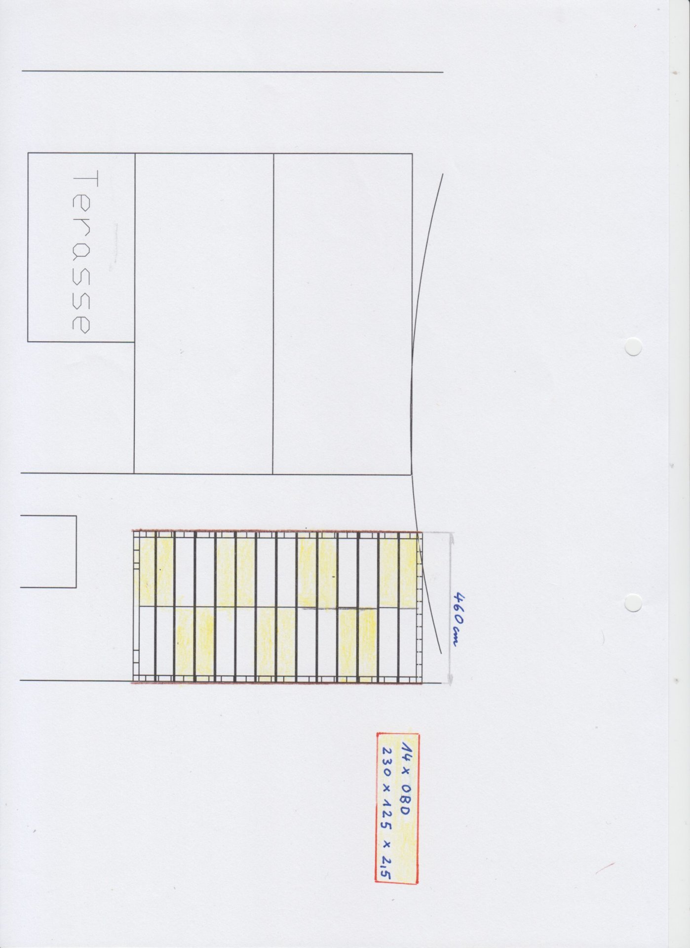

    ich bin neu hier im Forum. Wir haben uns ein Bauplatz (BW) gekauft. Das Haus ist nun bestellt und jetzt geht es um die Garagenplanung. Da ich gern an Autos rumschraube wäre eine Scheerenhebebühne ganz praktisch.
    Es gibt welche mit einem Hub von 1m und das wäre für mich ausreichend. Mein Fahrzeug ist ca. 1.65m hoch. Also wären eine in der Garage ca. 2.75m hohen Decke ganz praktisch. Ich wollte die Garage max. 3m hoch bauen.
    Ich weiß nun nicht ob man höher darf. will auch nicht höher wie die oberen seitlichen Fenster im Haus.
    Eine Betondecke wäre zu wuchtig und dick. Auch es mit Holzbalken anstatt mit HEA würde mir Deckenhöhe flöten gehen.
    Dies nur als Erklärung.
    Hier nun die Vorstellungen:
    Garage aus KS-Kalksandstein oder Ytong (17,5 oder 24). Entscheidet der Statiker
    Flachdach 2% Neigung. (Muss später begrünt werden) Laut Bebauungsplan

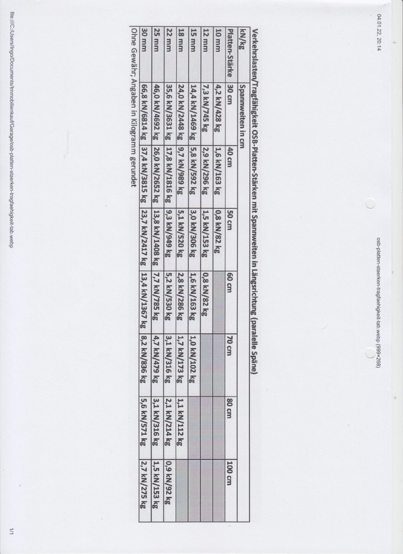

    14x OBD 25mm Platten. Wollte ich mit Bitumen belegen.

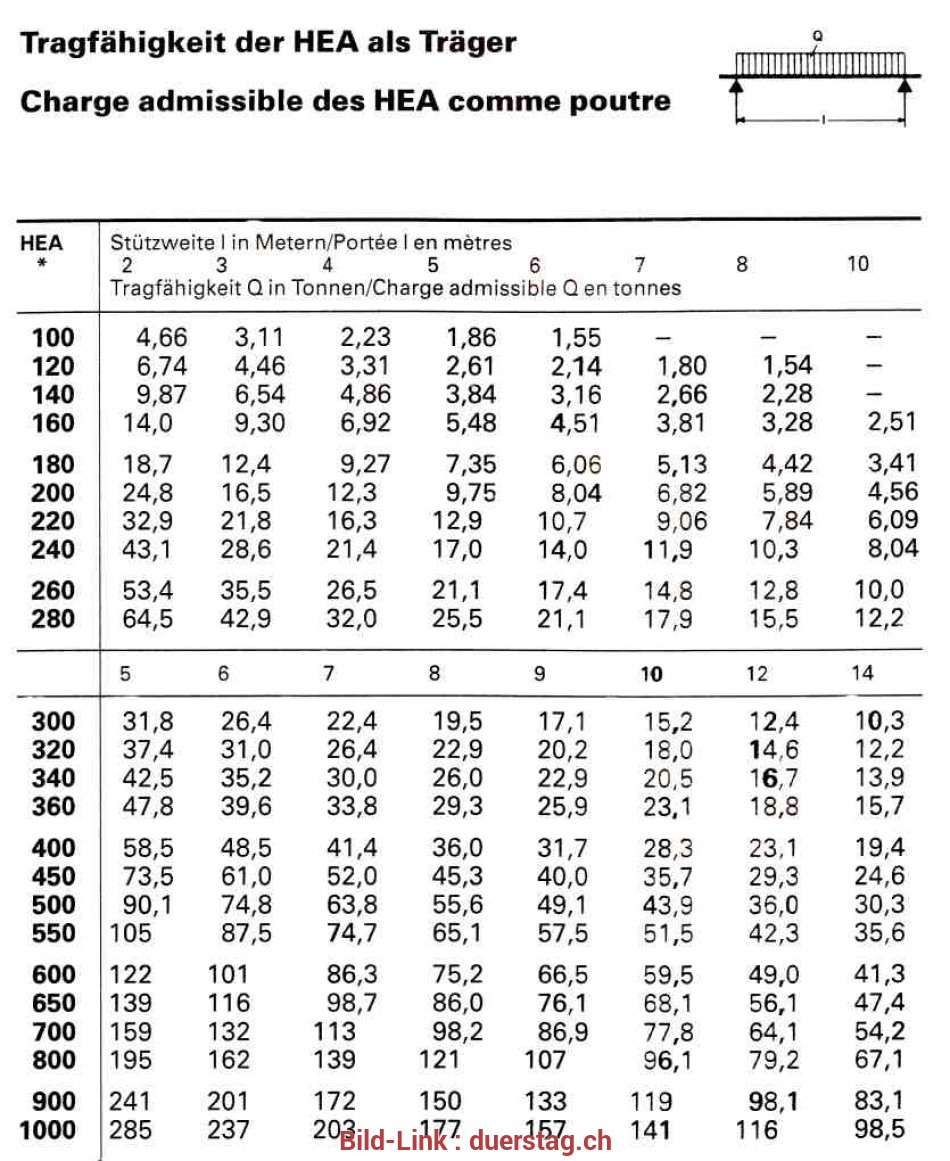

    Unterkonstruktion Stirnseitig jeweils mit Balken dazwischen mit 13x HEA100 Trägern leichte Ausführung seitlich unterlegt und auf die Kalksandsteine aufgesetzt. (Wieviel HEA Träger entscheidet der Statiker)
    Hörmann Rolltorkasette.
    Meine Frage wäre auch ob man sich die Hea mit OBD sparen könnte indem man dieses verwendet:
    mm-holz.com produkte brettschichtholzdecke
    Und zwar gibt es die in 460cm Länge / 80cm Breite 7 8cm dicke. kosten 4000 Euro
    Über eure Meinungen bin ich gespannt.
    Danke im Voraus
    Grüße Ingo

    Es sollte bei normaler Höhe ausreichend sein, die Garagenwand in 11,5 cm PB zu errichten. Auf die Mauerkrone kommt dann ein 24 cm breiter Betonbalken. Wenn es wegen der hier vorliegenden größeren Höhe und der dadurch erforderlichen Abminderung zu knapp wird, würde ich 15 cm rechnen und nach einem Betrieb suchen, der die in PB herstellt.
    Gerade wenn man in der Garage schrauben will, braucht man jeden cm. 24 cm ist da Gift.
    Die PB-Steine gibt es in größeren Formaten und sie sind nur halb so schwer wie KS.
