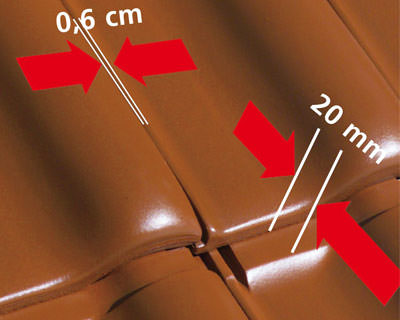

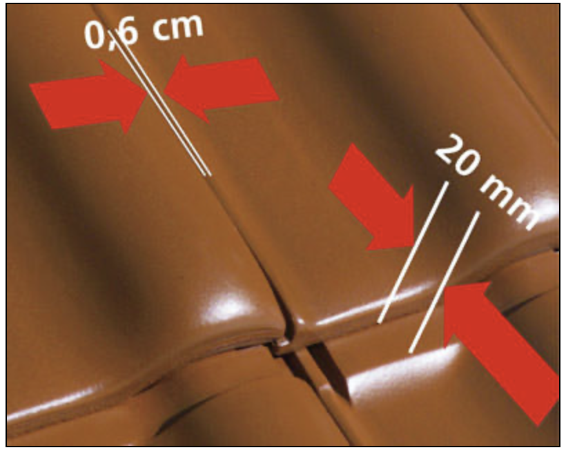

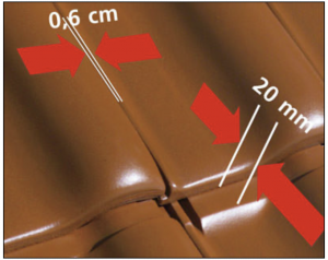

    Die Erlus haben sowohl einen Spalt in der Höhenüberdeckung zwischen zwei Ziegeln (wenn der Verschiebebereich etwas ausgenutzt werden muß), als auch eine Fuge in der Seitenüberdeckung. Ich finde das keine besonders gelungene optische Lösung, ist aber natürlich eine Frage der persönlichen Vorlieben - Die schmale offene Fuge der Seitenüberdeckung neigt zudem zur Vermoosung.
    Man hat dann optisch keine klassische einheitlich durchgehendes Deckbild, sondern die Dacheindeckung ist durch die Fuge in der Höhenüberdeckung optisch immer getrennt. Es gab hier im Forum auch schon Diskussionen über das Erscheinungsbild des Ziegels.

    @Hark Vielen Dank für diesen Hinweis. Mein Dachdecker fand den Erlus für die Sanierung am besten. Mir wäre eine unauffällige Erscheinung wichtig. Hatte auch schon über einen Reformziegel nachgedacht.

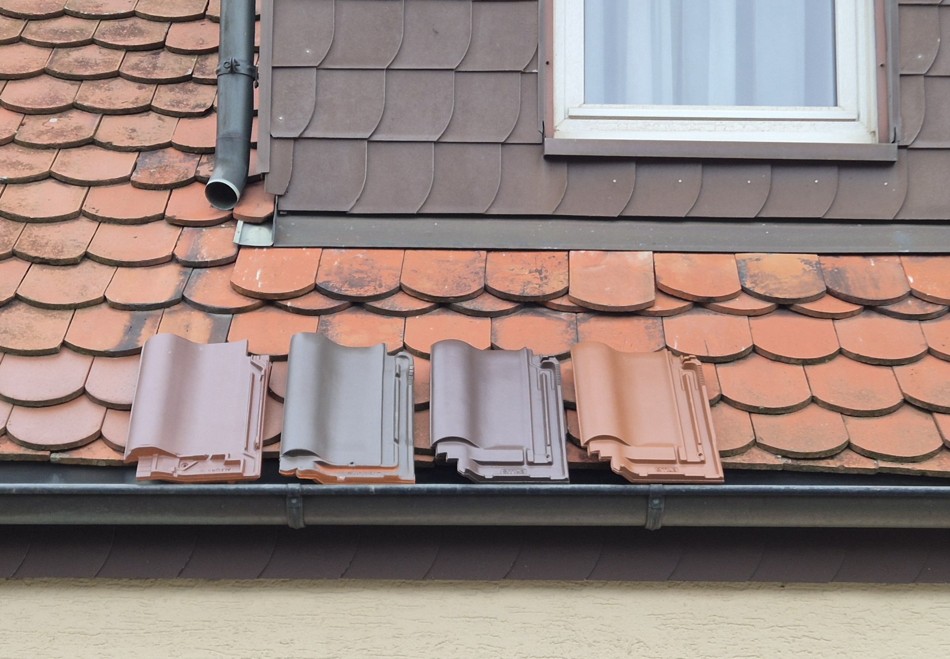

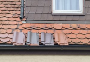

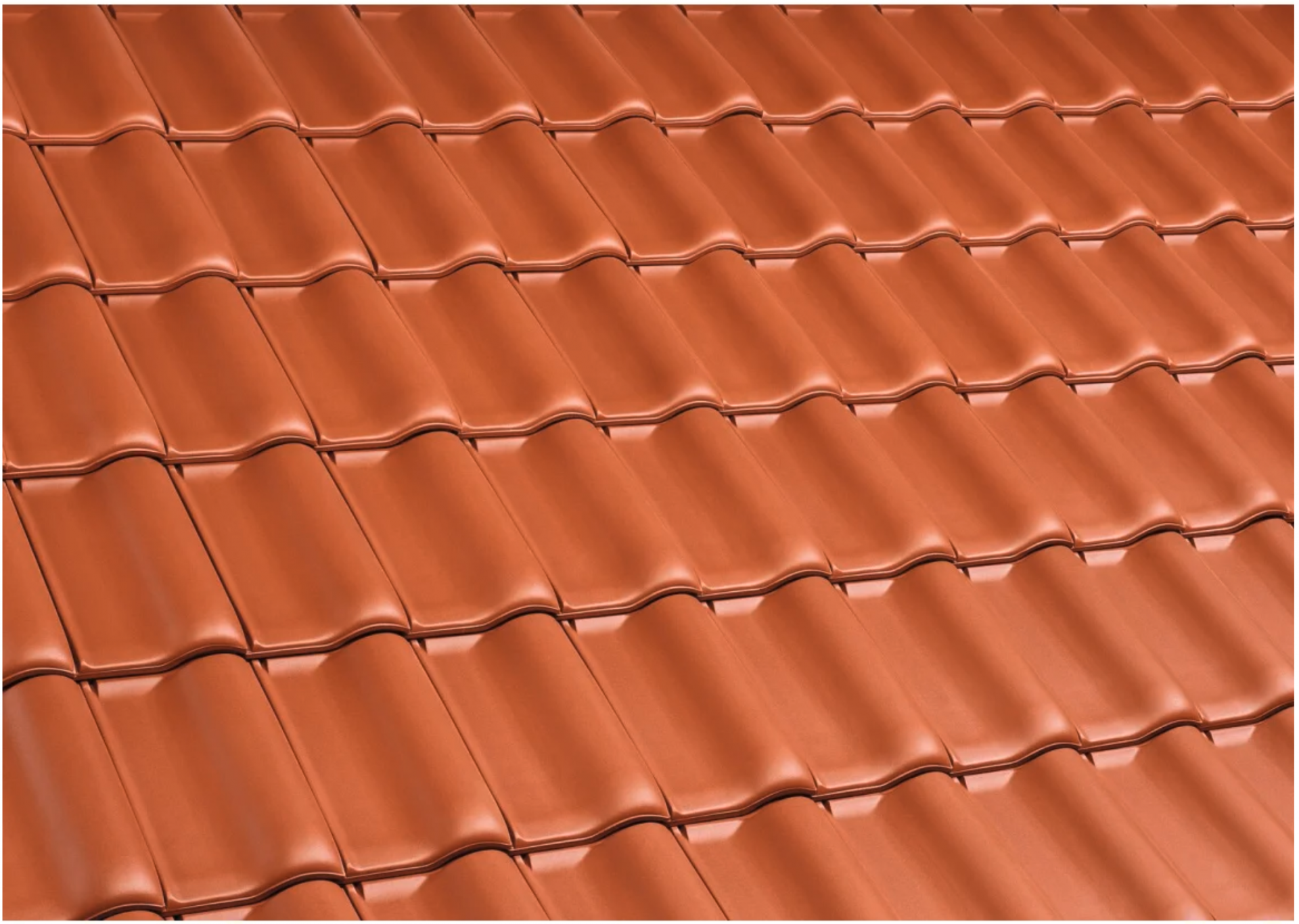

    Kann mir jemand sagen was das für ein Ziegel ist?

    Schwer zu sagen, gibt unglaublich viele ähnliche Ziegel aus der Gruppe der "Flachdachziegel".
    Oft läßt sich das anhand der Formteilen (Giebelziegel, Lüfterziegel, Firste) besser eingrenzen, aber auf dem Foto sind ja nur Flächenziegel, und zudem in einem ungünstigem Winkel.
    Es könnte ein Meyer Holsen Tandem sein, (oder was ganz anderes :) )

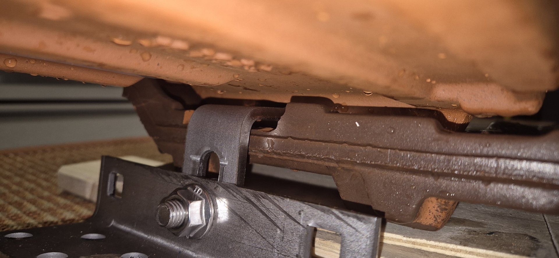

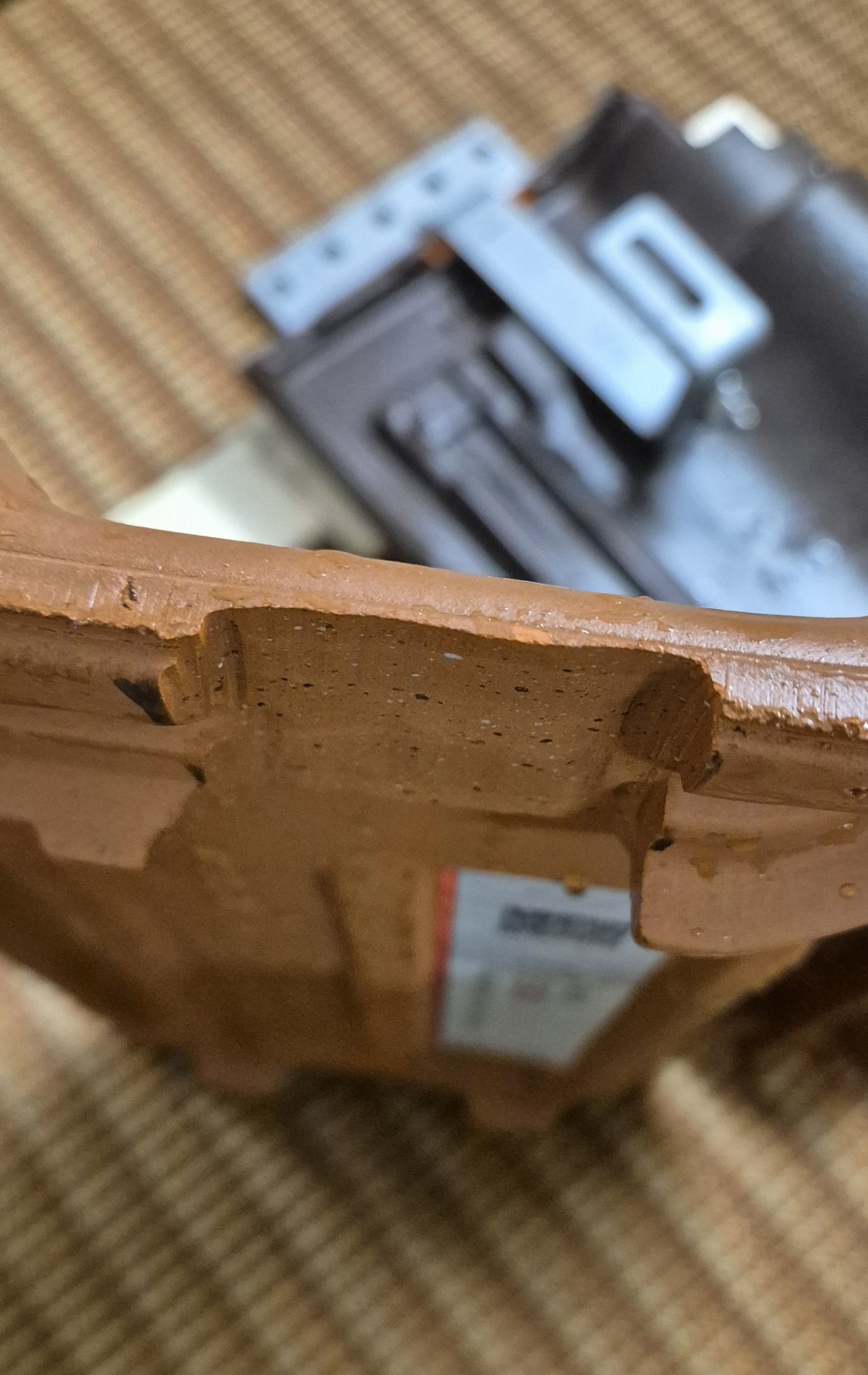

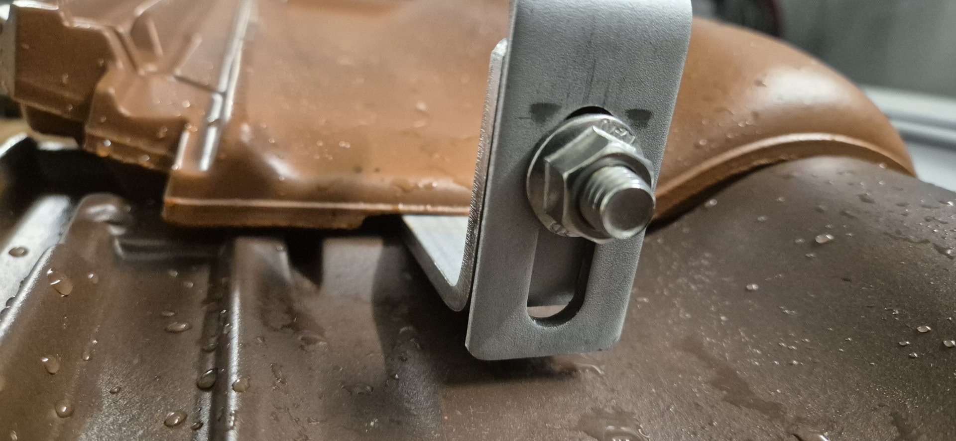

    Der gefällt mir mit der flachen Welle auch sehr gut, ist aber für mein Dach wohl eher ungeeignet. Ich hatte mich eigentlich auf den Erlus festgelegt, habe aber festgestellt, dass die Montage von Dachhaken für die PV-Anlage etwas schwierig ist (Eigenleistung). Und zwar stört diese "Rampe" im Ziegel und man muss am oberen Ziegel sehr viel wegnehmen. Bin dann wieder eher auf den Alegra, da finde ich aber die Oberfläche nicht so gut wie beim Erlus. Beim Erlus perlt Wasser direkt ab, der Alegra saugt sich voll bzw. scheint Wasser eher aufzunehmen. Ist das normal? Kennt jemand einen Alternativen Ziegel in Altrot der in Frage kommen könnte?

    So einen Effekt gibt es eigentlich nur bei naturroten Dachziegeln, das ist normal und verschwindet relativ schnell mit zunehmendem Alter des Ziegels. Bei engobierten und glasierten Dachziegeln kommt das kaum vor, es sei denn der Tonschlamm (der Engobe) ist auch ein mattes naturrot. Aber das ist für die Regensicherheit des Daches kein Problem.
    Wie gesagt, im Bereich der Flachdachziegel gibt es wirklich viel Auswahl, geh doch mal in eine Ausstellung bei einem Baustoffhändler oder bei einem Dachdecker, oder fahr durch ein Neubaugebiet. Wir verwenden oft den Creaton Futura, ich finde den gut und der ist auch unproblematisch bei PV-Anlagen (wie viele andere Ziegel auch) .. aber ist halt eine Frage der persönlichen Vorlieben.
    Es ist auch wirklich nicht einfach, wenn das Dach mit Flachdachziegeln eingedeckt ist, einen markanten Unterschied zu erkennen. Die meisten sind sich im Deckbild sehr ähnlich. (abgesehen von solchen "Fehlkonstruktionen" wie dem oben erwähnten Erlus)

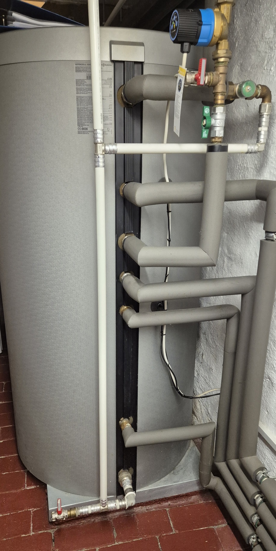

    Wenn ich die Solarthermie rückbaue, würdert ihr die Kupferrohre bis zur Vitosol / Pumpe auch entfernen und die Anschlüsse am Speicher verschließen? Und wenn ja mit was? Es ist die Leitung 5+6 von oben. Mir würde kein Szenario einfallen in dem man die noch verwenden könnte. Über die Rohre wird doch sonst auch Wärme in den Keller übergeben? Eigentlich ist der Speicher mit 400 Litern jetzt zu groß. Besteht eigentlich Legionellengefahr wenn der größere untere Teil des Speichers immer nur lauwarm ist?

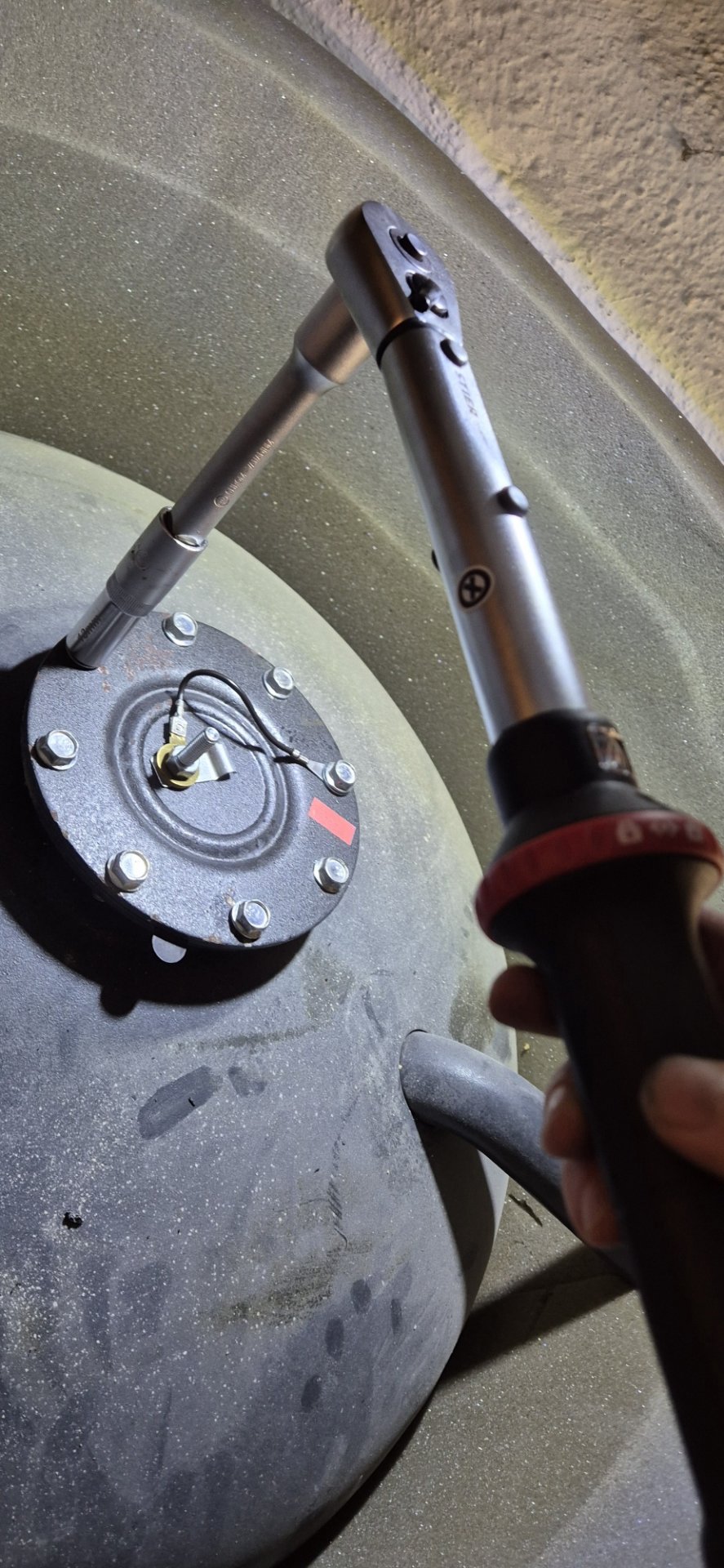

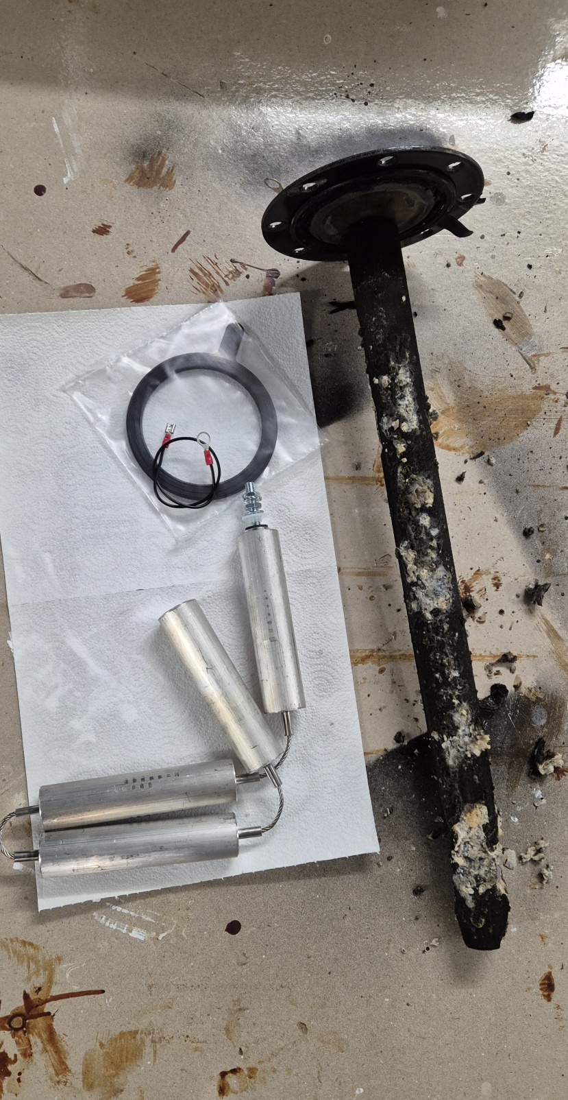

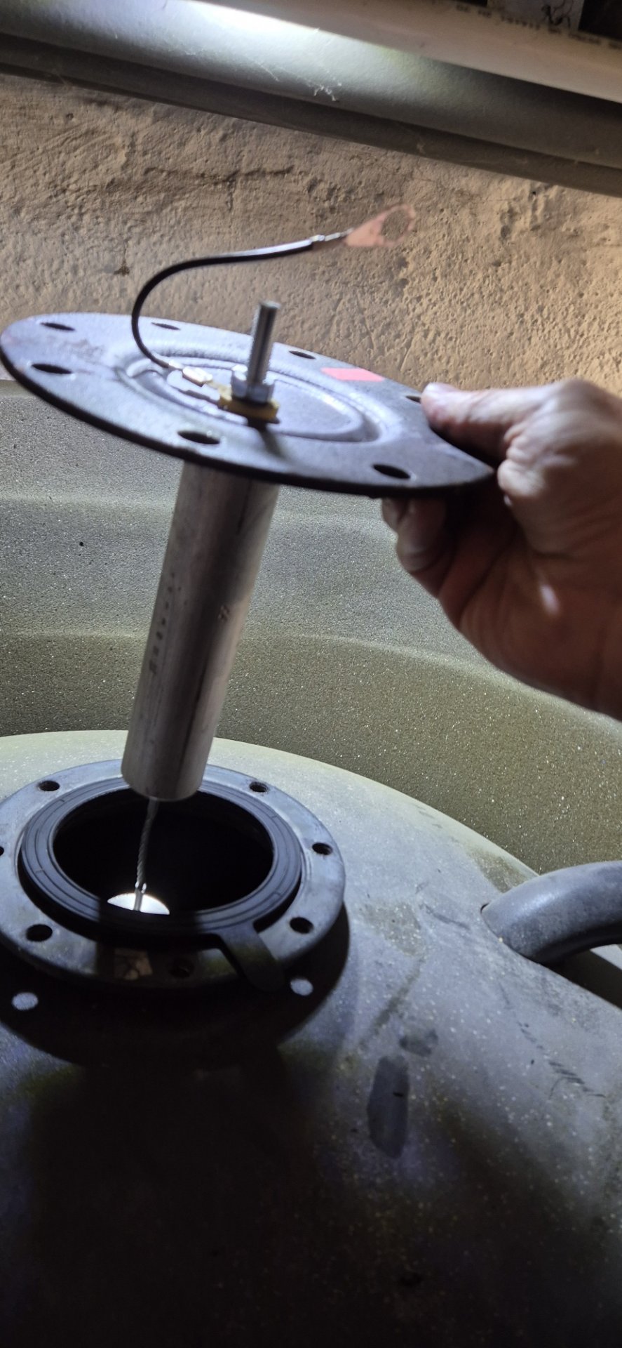

    Habe noch die Opferanode getauscht, gar nicht so lecker, was da in dem Tank alles drin ist. Leider ist der Absperrhahn ganz unten am Frischwasserzulauf jetzt etwas undicht und tropft.
