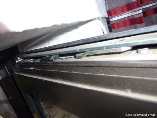

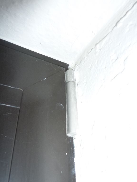

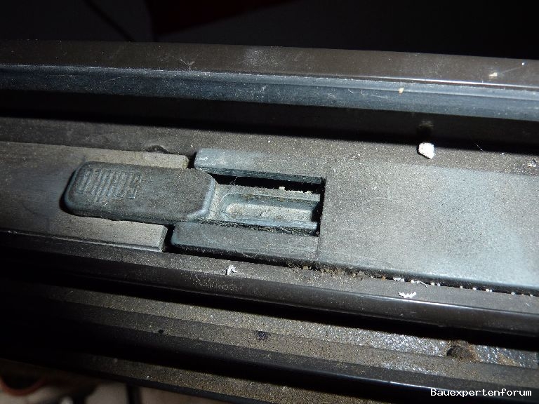

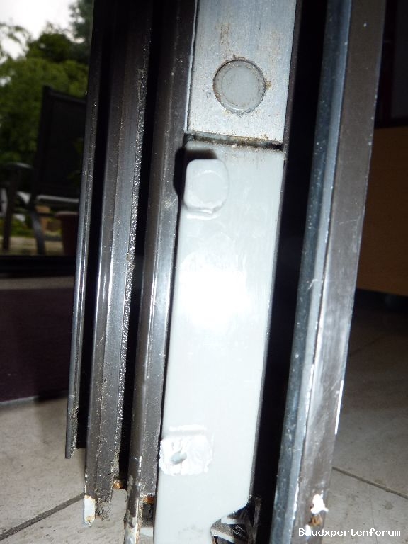

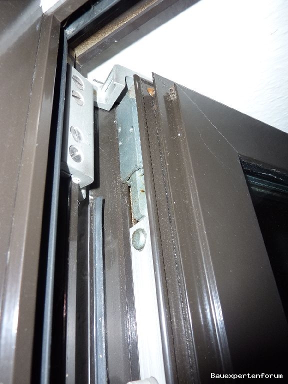

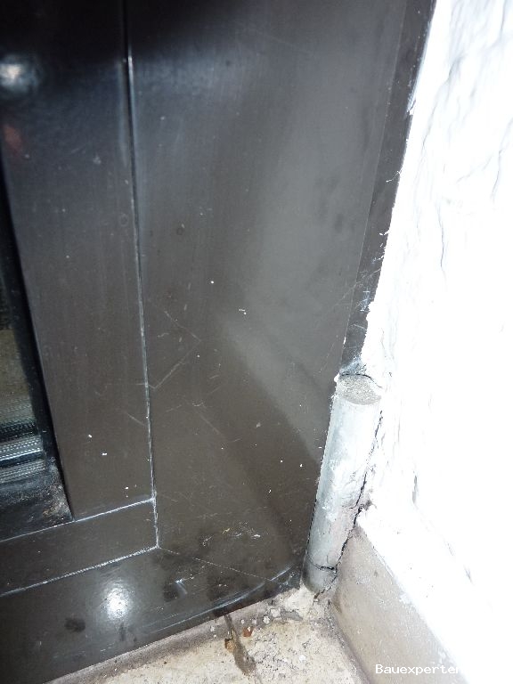

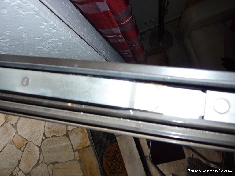

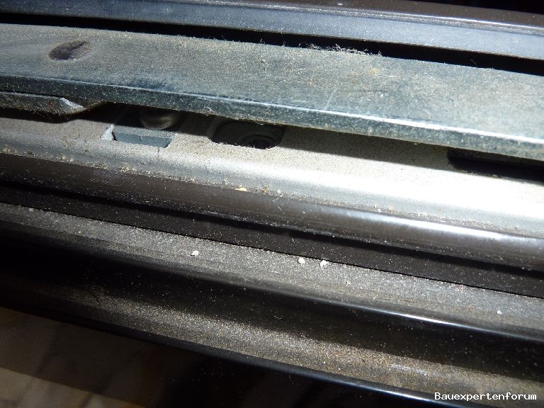

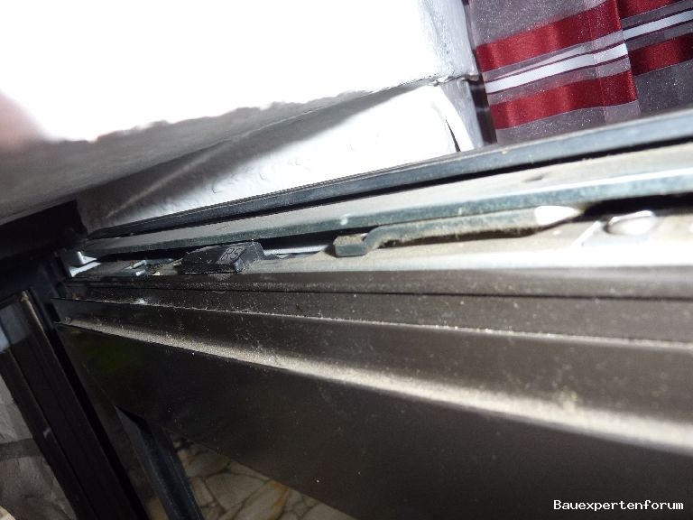

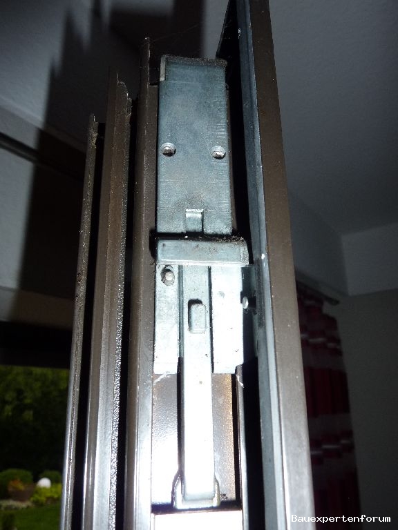

    in unserem im vergangenen Jahr erworbenen EFH sind Alufenster mit Beschlägen von Schüco verbaut. Leider hängen diese alle nicht gerade im Rahmen, sondern stoßen an der Ecke unten an. Besonders bei der Terassentür ist das superärgerlich.
    Unsere Kunststofffenster im 1. OG kann ich problemlos einstellen, aber bei den Fenster im EG habe ich keine Lösung gefunden.
    Könnt Ihr mir an Hand der Fotos Ratschläge geben?
    [​IMG] [​IMG]
    [​IMG] [​IMG]
    [​IMG] [​IMG]
    [​IMG] [​IMG]
    Bin für jeden Tipp und jede Idee dankbar!!!
    Viele Grüße
    Carsten
  2. #2 Gast23627, 05.08.2010
    Gast23627
    Gast23627 Gast
    Diese Beschläge...
    hatten keine Verstellmöglichkeit.
    Wenn der Flügel an der Griffseite unten aufläuft könnte evtl. eine Unterlegscheibe am Ecklager helfen.
    Die Scheibe ausglasen und neu verklotzen wäre auch eine Möglichkeit (für einen Fachmann).
    mfg.
