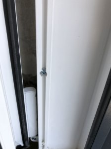

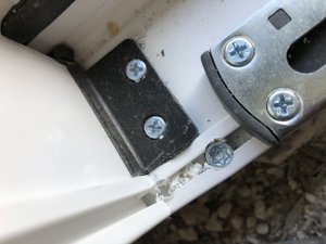

    im Laufe der Zeit bin ich immer wieder über dieses Forum gestolpert, und habe nun auch eine Frage bezüglich unserer Fenster:
    Wir haben bei einem Fensterbauer die Schüco Living Fenster in Kunststoff bestellt. Diese wurden aber nicht, wie es mir bekannt ist und üblich erscheint, in der Mitte des Profilrahmens mit der Wand verschraubt, sondern in der Nutaufnahme für die Gegenstücke der Pilzkopfzapfen. Diese Stelle ist eine Funktionsebene für Wärmeschutz und Schallschutz.
    Zwei Bilder habe ich mal angehangen. Ich freue mich über Eure Meinungen zu der Art der Ausführung.
    Vielen Dank schon mal vorab!

    Ich würde sagen, dass das so falsch ist, weil jetzt gar nicht durch den Stahlkern gedübelt ist.

    Ich zitiere mal unseren Architekten, mit dem wir schon länger nicht mehr so grün sind und der uns den Fensterbauer empfohlen hat:
    " Außerdem wird hier nicht der Metallkern beschädigt. Korrosionsgefahr." Zitat Ende...
    Ich lasse das mal unkomentiert hier so stehen

    Einfach mal bei Schüco anrufen und die Einbauanleitung zuschicken lassen.

    Ich hab an Schüco einige Bilder geschickt, die waren sehr interessiert... Bin mal gespannt was da raus kommt. Dachte ich hole mir aber schon vorab mal ein paar Meinungen ein bezüglich der Funktion einer solchen Verschraubung. Das es nicht schön aussieht ist unbestritten

    in der Ebene in der du befestigen willst kann durchaus auch mal Wasser stehen. Ergo Rost mit der Zeit, zudem schaut es nicht gut aus.

    Ich würde unten nicht befestigen, sondern nur an den Seiten in der Mitte des Profils...
    Die Bilder sind die Bilder, wie ein "Fachbetrieb" leider bei uns montiert hat...

    Lustig, ich hab nach der Frage mal bei uns geschaut und nicht eine sichtbare Befgestigungsschraube gefunden - Fenster sitzt aber fest in der Wand.
    Natürlich Schrauben in den ganzen Verriegelungsaufnahmen - nimmt man diese auch für die Verschraubung der Fenster?

    Nun bin ich aber gespannt Lexmäulchen, was da rauskommt:e_smiley_brille02: vllt hast du Montageset oder Eindrehanker,Montageanker, Statikanker etc :winken guckst du Passivhaus Fenster zum Beispiel ....

    Du hast Recht - hab grad Baufotos geschaut, ich habe die verlinkten Anker.
