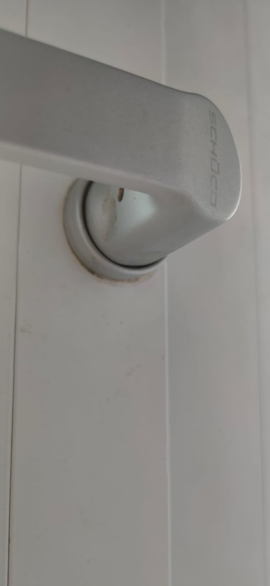

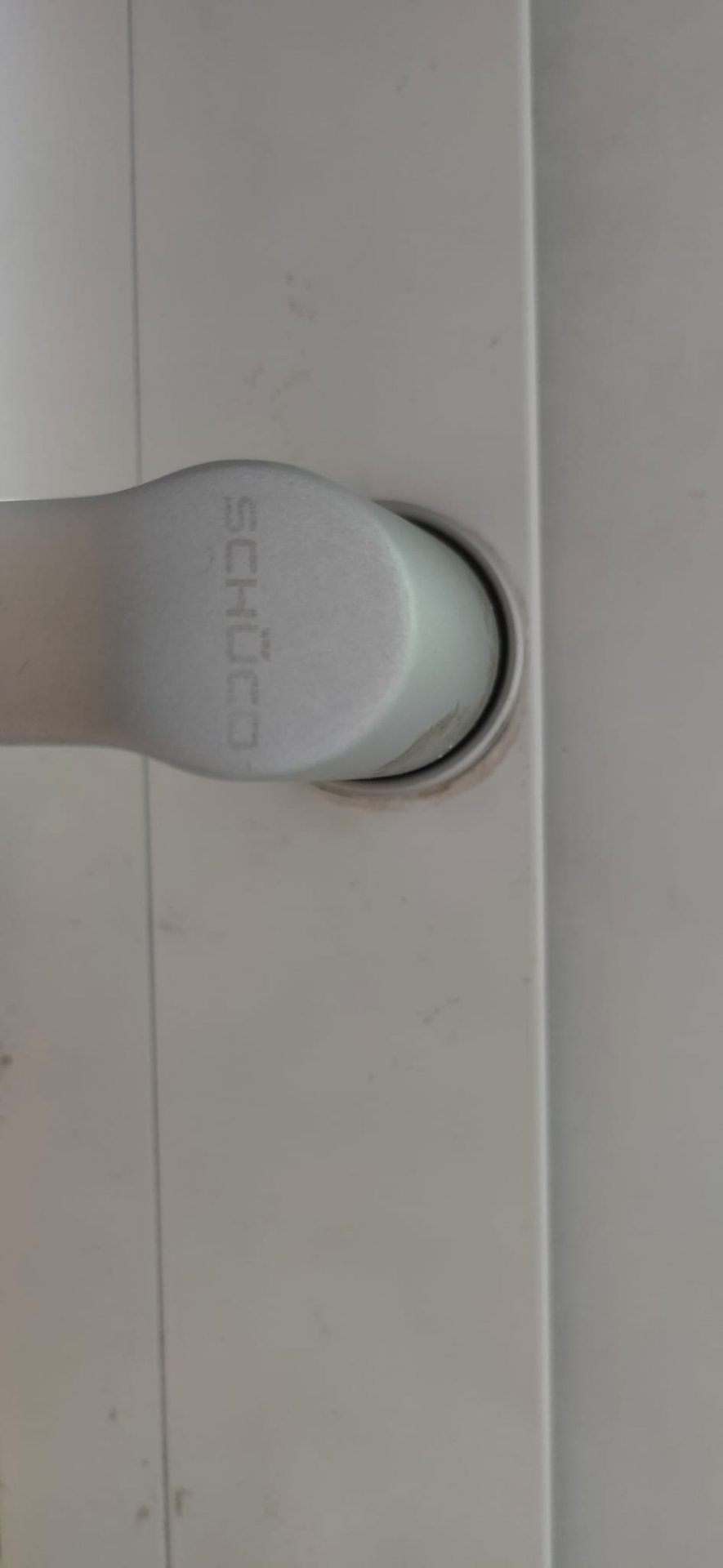

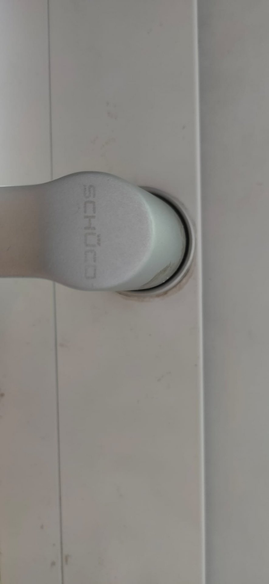

    Hallo! Dies ist mein erster Beitrag. Ich hoffe, Ihr Fachwissen kann mir helfen.
    Ich habe den Griff mit zu viel Kraft gedreht und jetzt scheint er kaputt zu sein, da er sich um 360 Grad dreht. Ich habe versucht, den Griff von unten seitlich zu drehen.
    Das Fenster lässt sich nicht mehr öffnen.
    Auf dem Griff steht „Schüco“.
    Ich habe ein Foto vom Griff hochgeladen; es sieht nicht so aus, als wären außen Schrauben.
    Ich habe online nur Videos gefunden, die zeigen, wie man den Griff bei geöffnetem Fenster entfernt.
    Ich freue mich über jeden Tipp!

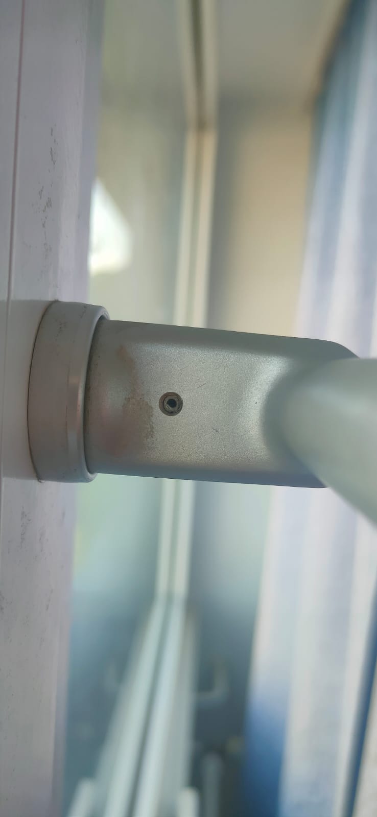

    ist da evtl. eine Madenschraube am Griff?
  3. #3 bhujuwuju, 03.07.2025
    bhujuwuju
    bhujuwuju
    02.07.2025
    Es gibt nur das Loch am Griff, wie auf dem ersten Foto zu sehen. Ich weiß nicht, ob das eine Madenschraube ist.

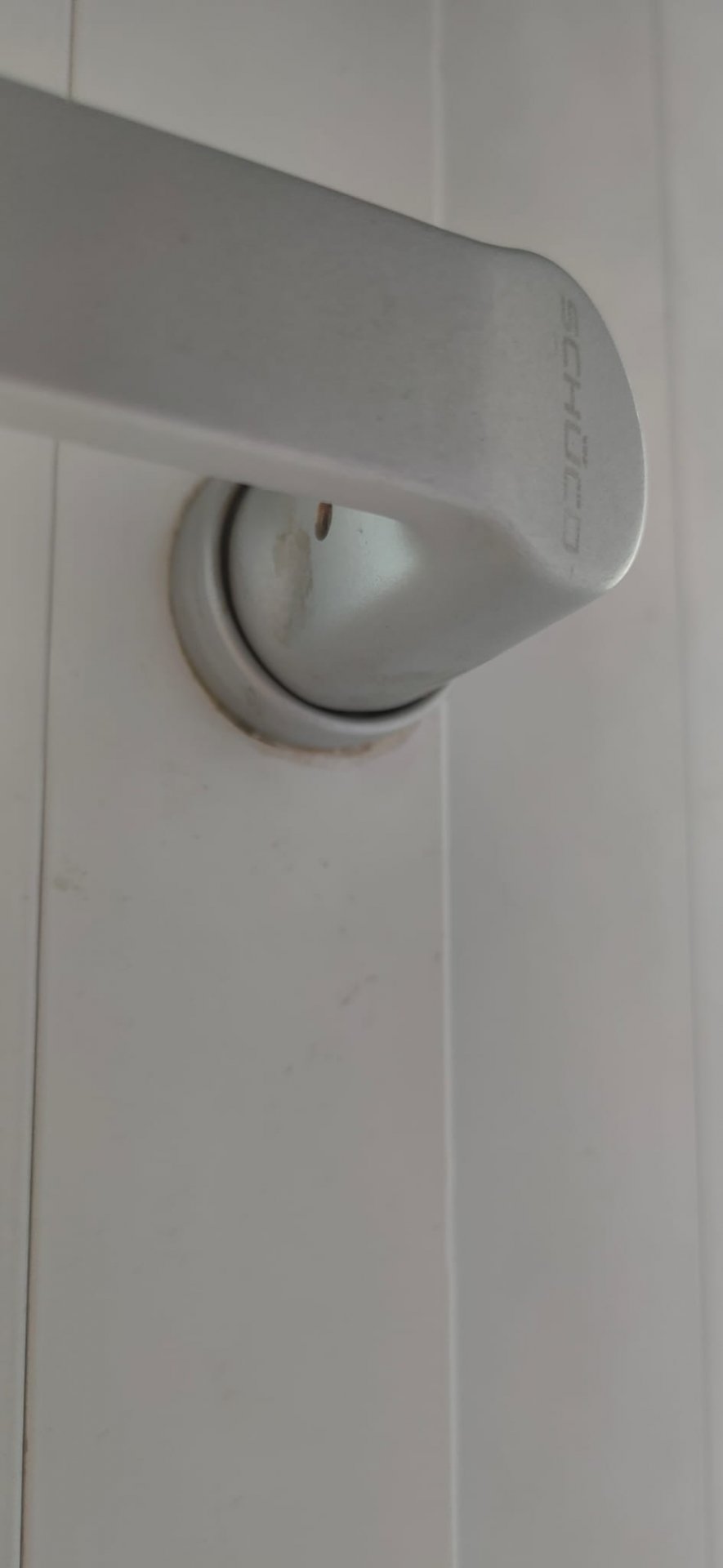

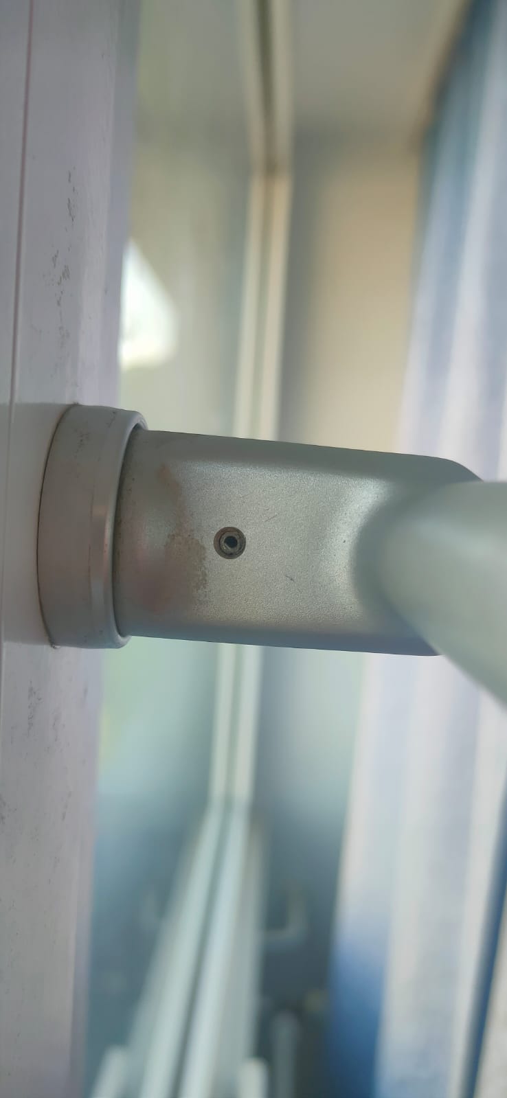

    Ich habe ein besseres Foto des Lochs hochgeladen.

    Der Hausmeister reparierte das Problem. Er steckte ein flaches Werkzeug zwischen Fenster und Rahmen, oberhalb des Zahnrads, und schlug mit einem Hammer darauf, wodurch es sich verschob und das Fenster öffnete.
    Zahnrad und Griff konnten anschließend entfernt und ersetzt werden.
