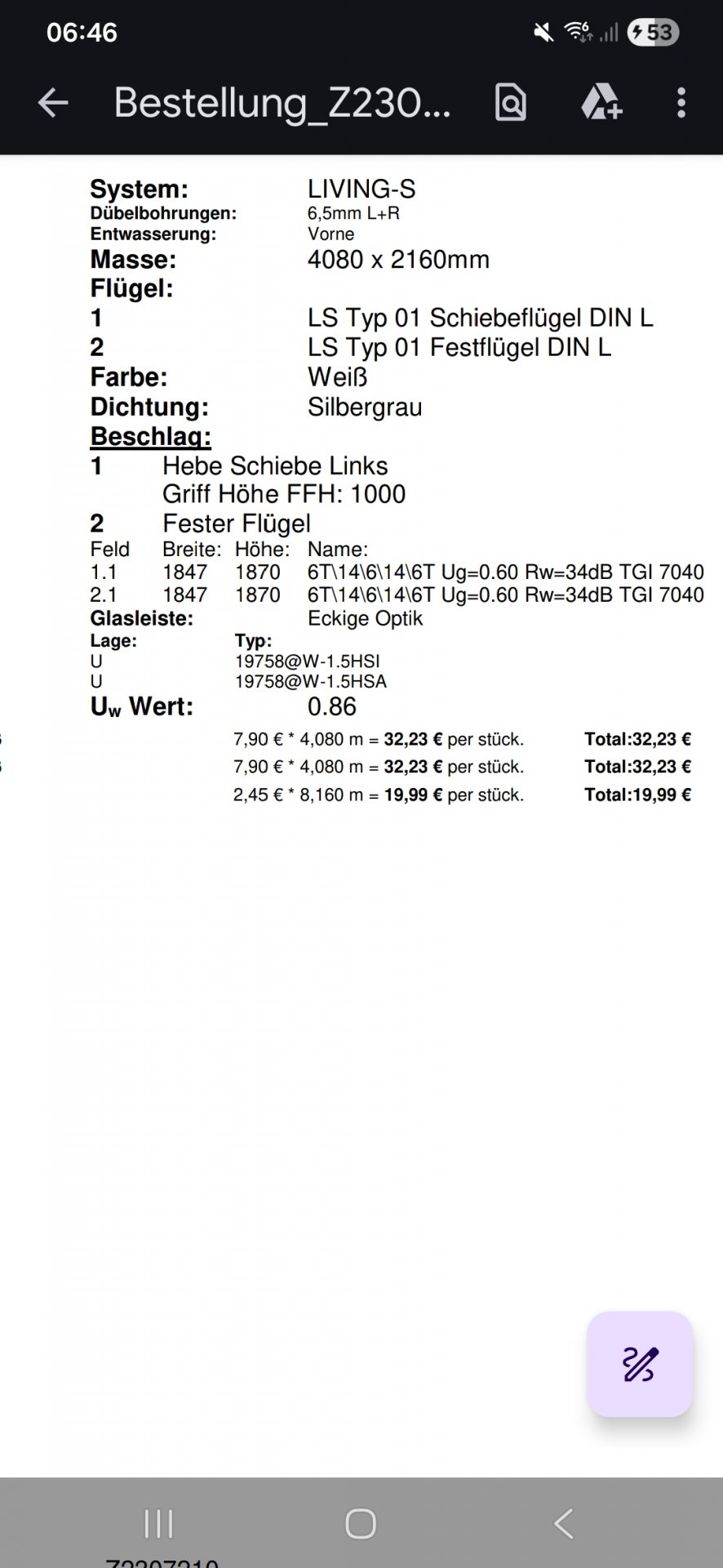

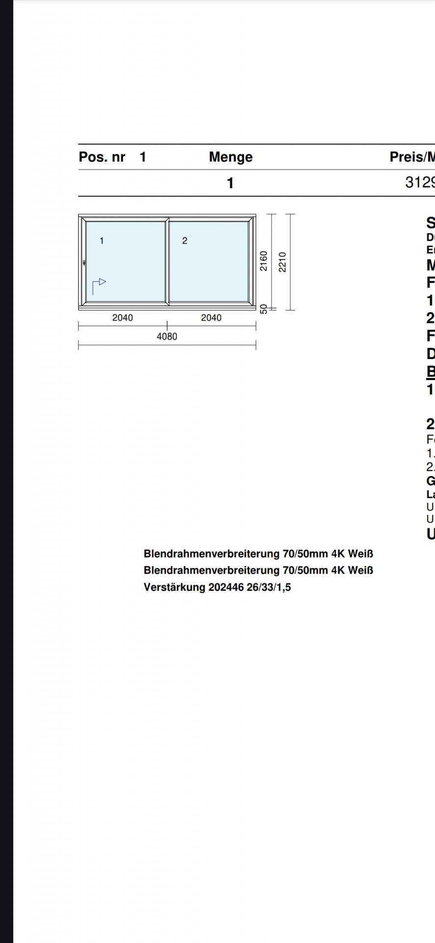

    ich habe gestern aus Versehen den Griff der Schiebetür beim Öffnen losgelassen und die Tür ist dabei hart nach unten geknallt.
    Seitdem lässt sich die Schiebetür nur noch sehr schwer öffnen.
    Kennt sich jemand mit der Tür aus und kann mir sagen, was ich nachschauen muss, damit sie wieder richtig funktioniert?
    Was könnte kaputt gegangen sein?
