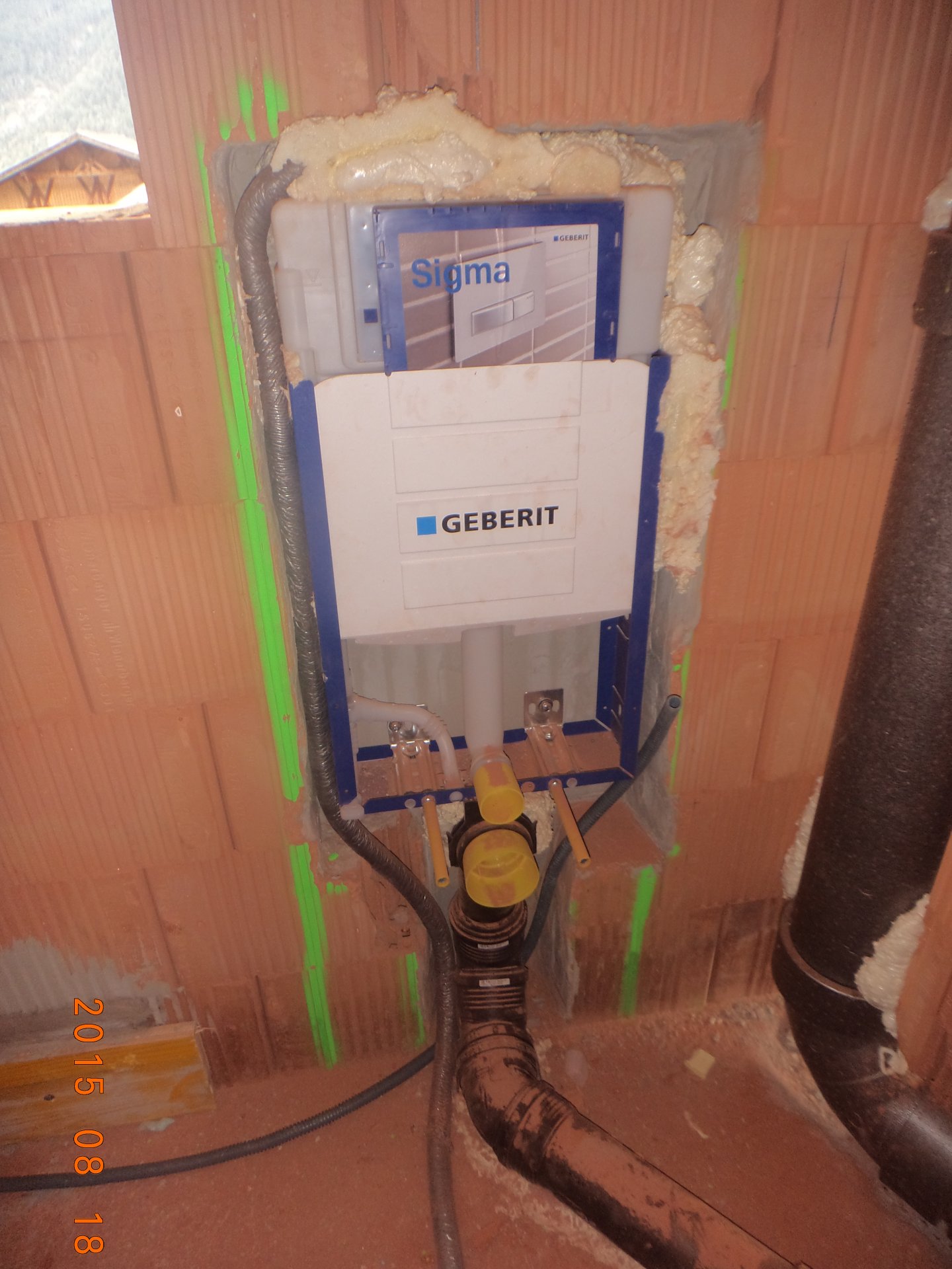

    Guten Morgen,
    beim Neubau vor 5 Jahren wurden Geberit Elemente verbaut, hat auch gepasst für die Schüssel bisher.
    Nun hätten wir hier gerne eine Duravit Sensowash Starck f aber die Keramik ist leider nicht kompatibel mir den im Spülkasten vorgesehenen Wasseranschlüssen.
    Da ich nicht den kompletten Unterbau tauschen will hätte ich gedacht, dass ich das Rohr von unten links neben dem Abfluss startend (da wo die Duravit den Wasseranschluss erwartet) schräg nach oben anbohren könnte um das Anschlusset dann hier nach oben durchzuschieben.
    Hat jemand so etwas schon mal gesehen bzw. gemacht? Oder ist das Vorhaben zum Scheitern verurteilt?
    Danke sehr. :-)
    LG Alois
  2. RH79
    RH79
    26.07.2021
    In dem Modul gibt es 2 Möglichkeiten die Leitung vom Spülkasten nach unten zu ziehen. Innerhalb der Keramik, oder außerhalb. Wie auf dem Bild zu sehen, ist linksseitig vom Spülrohranschluss ein kleines weißes Röhrchen. Das kann aufgebohrt werden und führt als Leerrohr in den Spülkasten. Von Geberit gibt es dann ein Set um den Anschluss im Spülkasten umzubauen. So bekommt man den Wasseranschluss nach unten.
  3. #3 Fred Astair, 27.07.2021
    12.897
    6.724
    Wo schließt denn Duravit den Wasseranschluss an? Bei Geberit und Grohe wird einfach dieser Adapter zwischen Eckventil und Spülventil geschraubt und daran der Schlauch für das Dusch-WC geschraubt. Geberit hat dafür sogar einen Schutzschlauch vom Spülkasten bis neben den Anschlussbogen gelegt. Einfacher gehts nicht. Wo ist Dein Problem?
