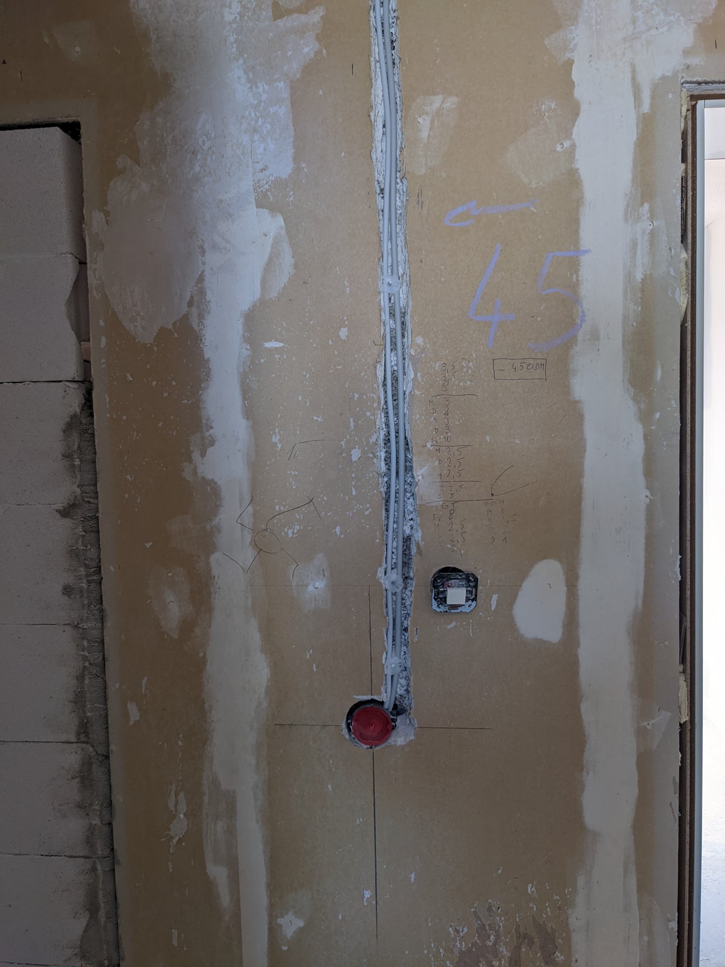

    Hallo in die Runde,
    ich denke mal, die Profis werden gleich die Hände über dem Kopf zusammenschlagen.
    Anstatt alles gescheit zu verputzen, wurde in unserem Haus früher wohl ganz einfach Rigips auf die Schüttbetonwände gepackt. War anscheinend billiger und schneller als ordentlich zu verputzen.
    Ich habe jetzt natürlich auch nicht unbedingt die Muße, das alles runterzureißen und neu zu machen. Ich möchte jetzt einfach nur die Kabelschlitze (und auch die zugemauerte Tür) zuputzen.
    Daher die Frage: Wie gehe ich da jetzt vor? Einfach mit Mauermörtel oder Rotband die Schlitze/Löcher komplett zumachen (bis auf die gleiche Höhe wie die Rigipswand)? Oder nur bis zur Höhe der Betonwand und dann auf Höhe der Rigipswand was anderes machen?
    Zwischendrin werden ich wohl eh Armierung auf die Übergänge packen müssen und mit Uniflott drübergehen.
    Für Tipps und Trick bin ich dankbar!
    LG
    Rayko

    die Frage ist, ob die Platten nach dem schlitzen noch richtig fest sind.
    Mit Gold- oder Rotband zuputzen und dann komplett mit Finisch überspachteln
    ich würde es abreissen und neu verputzen.....

    Ja, ich weiß. Sauberer wäre es natürlich, alles neu zu machen. Im Bad machen wir das auch. Nur grenzt das fast schon an eine Lebensaufgabe. Deshalb möchte ich das in den übrigen Räumen gern vermeiden. Zumal die Rigipsplatten ordentlich fest sind.
    Kann ich da einfach Gold-/Rotband bündig bis an die Platten draufpacken? Und danach dann Armierung und Finish?

    Die ungleiche Schalterhöhe, oder was immer das ist, ergibt später einen unschönen Bastlereindruck. Das sollt eman ändern.
    Man muß nicht unbedingt den etwas teureren Goldband nehmen. Nur wenn man Putz an bestehenden Flächen auslaufen lässt, braucht man einen Putz mit wenig Sand- und viel Feinanteil.
    Für normale Flächen genügt der vermutlich billigere MP 75 Maschinenputz völlig. Wenn der mit der Schwammscheibe angefeuchtet und mit dem Stahlblech abgezogen wird, wird der völlig glatt wie ein Kinderpopo.
    Knauf empfiehlt auf glatten Betonflächen, Betokontakt, als Haftvermittler. Schaden tut es nicht. Aber auf einer eingermaßen rauhe Betonfläche ist das nicht notwendig. An der glatten Bohrmaschine zum Mischen haftet der Putz auch noch nach Jahren. Warum soll er an der Wand nicht haften?
    Die Leute nehmen Gipskarton, weil sie Angst vor dem Putz haben. Die Luftschicht wirkt zwar als Wärmedämmung. Aber es kann sich dort allerlei breitmachen, was man nicht haben möchte.
    Diese Angst vor dem Putz ist unbegründet. Auch ein Laie kann sauber verputzen und noch am nächsten Tag Unebenheiten ausbügeln. Es dauert etwas länger, aber es wird ebenfalls sehr gut.
    Mit s orgfältig ausgerichteten Putzschienen bekommt man schnell eine völlig ebene Fläche.

    Danke für die Tipps! Der Schalter, der dort noch zu sehen ist, ist der alte Schalter. Der kommt eh weg. Der Schlitz dort ist für den neuen.

    die Schnittkanten der GK Platte etwas schräg anfasen
    Armierung mit Finisch kommt nicht so gut, da würde ich Uniflott verwenden und einspachteln
