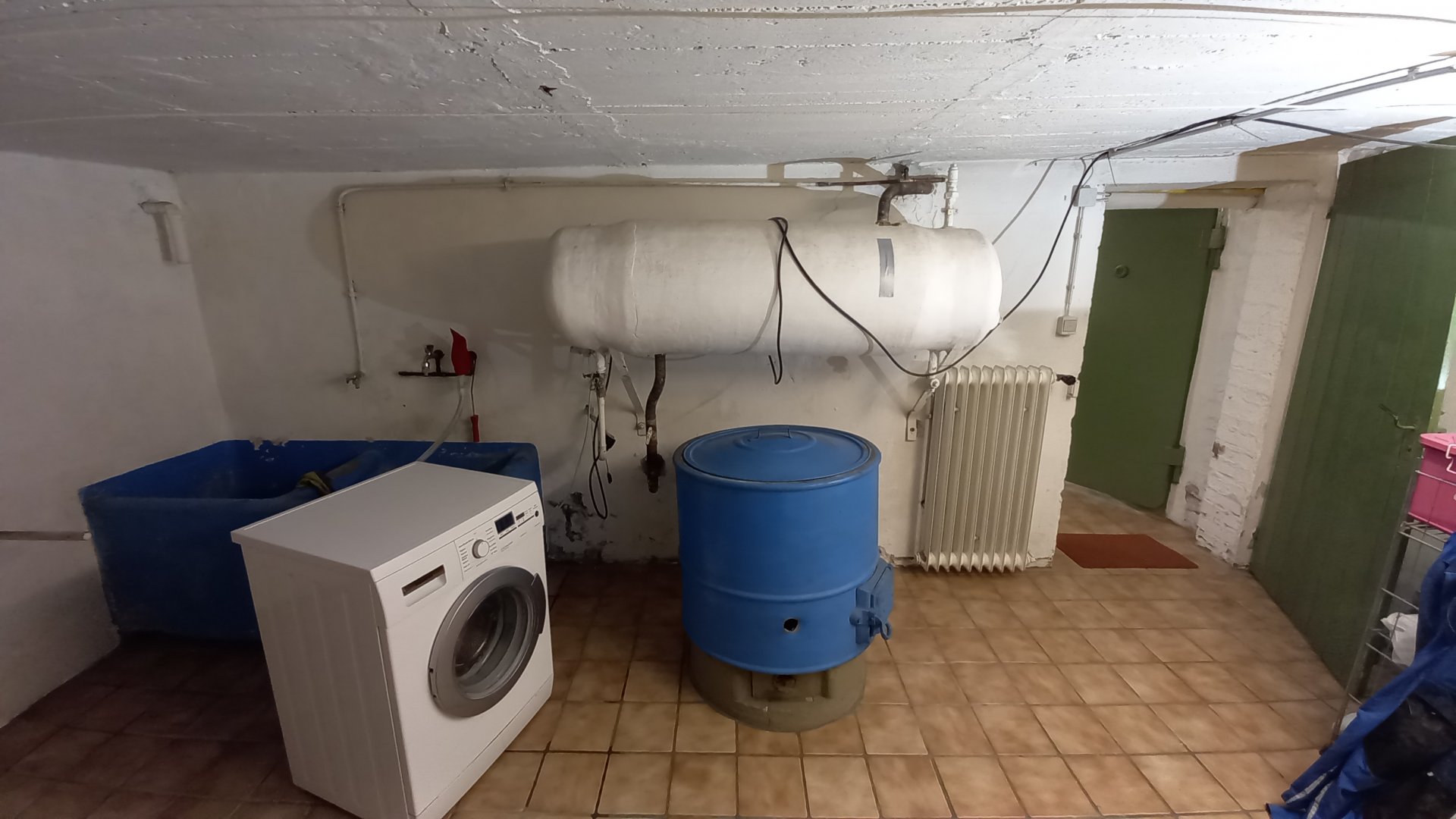

    Guten Tag

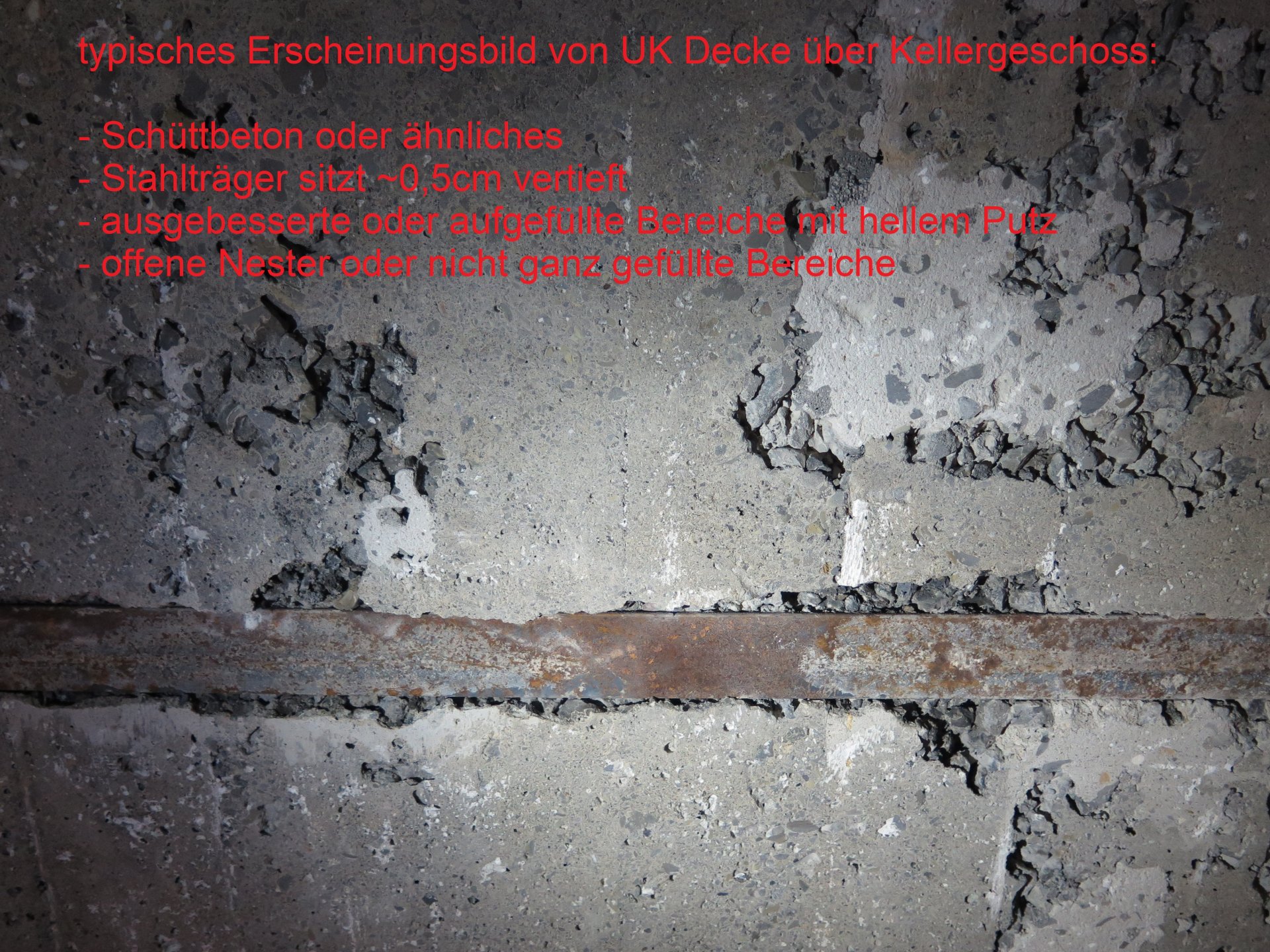

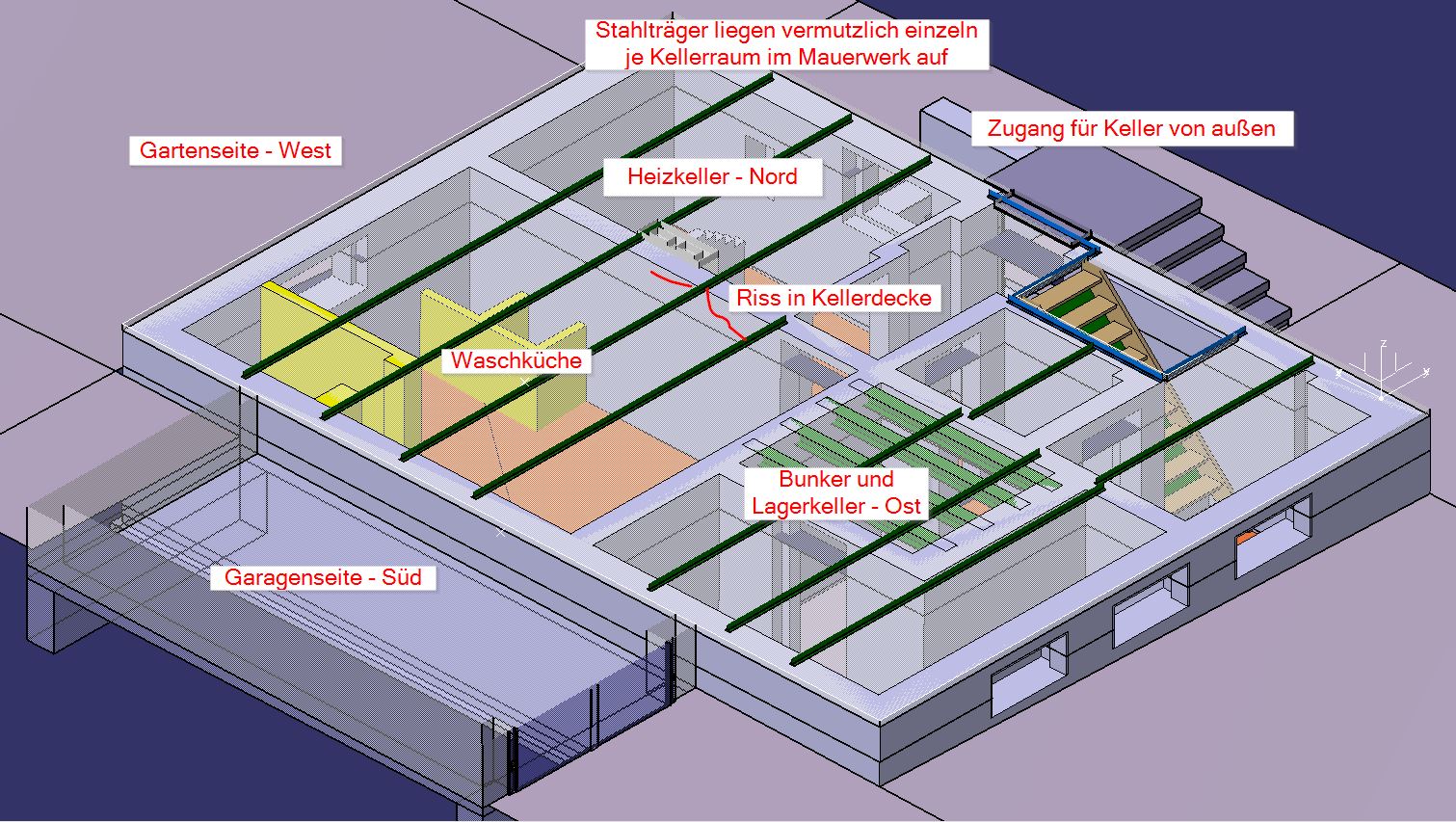

    In meinem Haus von 1936 habe ich eine Schüttbetondecke mit teilweise sichtbaren Kiesnestern und kleinen Rissen.
    Der Raum wurde vorher als echte Waschküche mit entsprechendem Aufkommen von Feuchtigkeit benutzt.
    Die einzelnen Fächer sollen wieder glatt verputzt werden. Dabei soll der Aufbau minimal klein sein, um möglichst viel Deckenhöhe (1,93m) zu erhalten.
    meine Fragen:
    → Ich benötige Hinweise, mit welchem Material ich die Kiesnester verfülle.
    → Welche Putztechnik sollte ich anwenden (Putzschiene, Gewebeeinlage, Anzahl der Putzlagen)
    → Wie müsste eine Haftgrundierung aussehen ?
    → Was mache ich mit den Rissen ?
    → Müssen die mit Kalkhaltigem Mörtel verputzten Fehlstellen entfernt werden ?
    Details:
    - 4 Doppel-T-Stahlträger IPN B=6,6cm und H=14cm mit 5 dazwischen befindlichen Fächern
    - Der Schüttbeton ist ohne Bewährung
    - Stärke ca.18cm

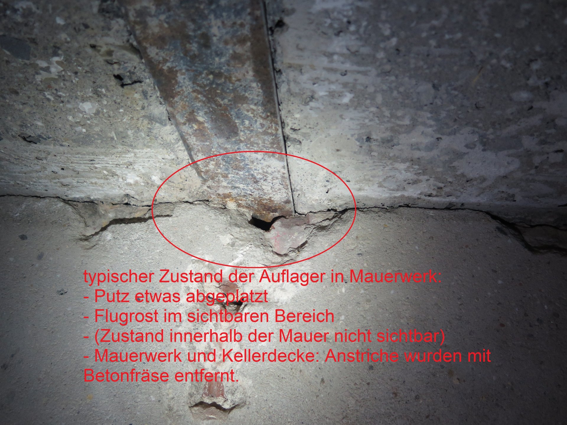

    - Auflager der Stahlträger auf Ziegelmauerwerk sind trocken

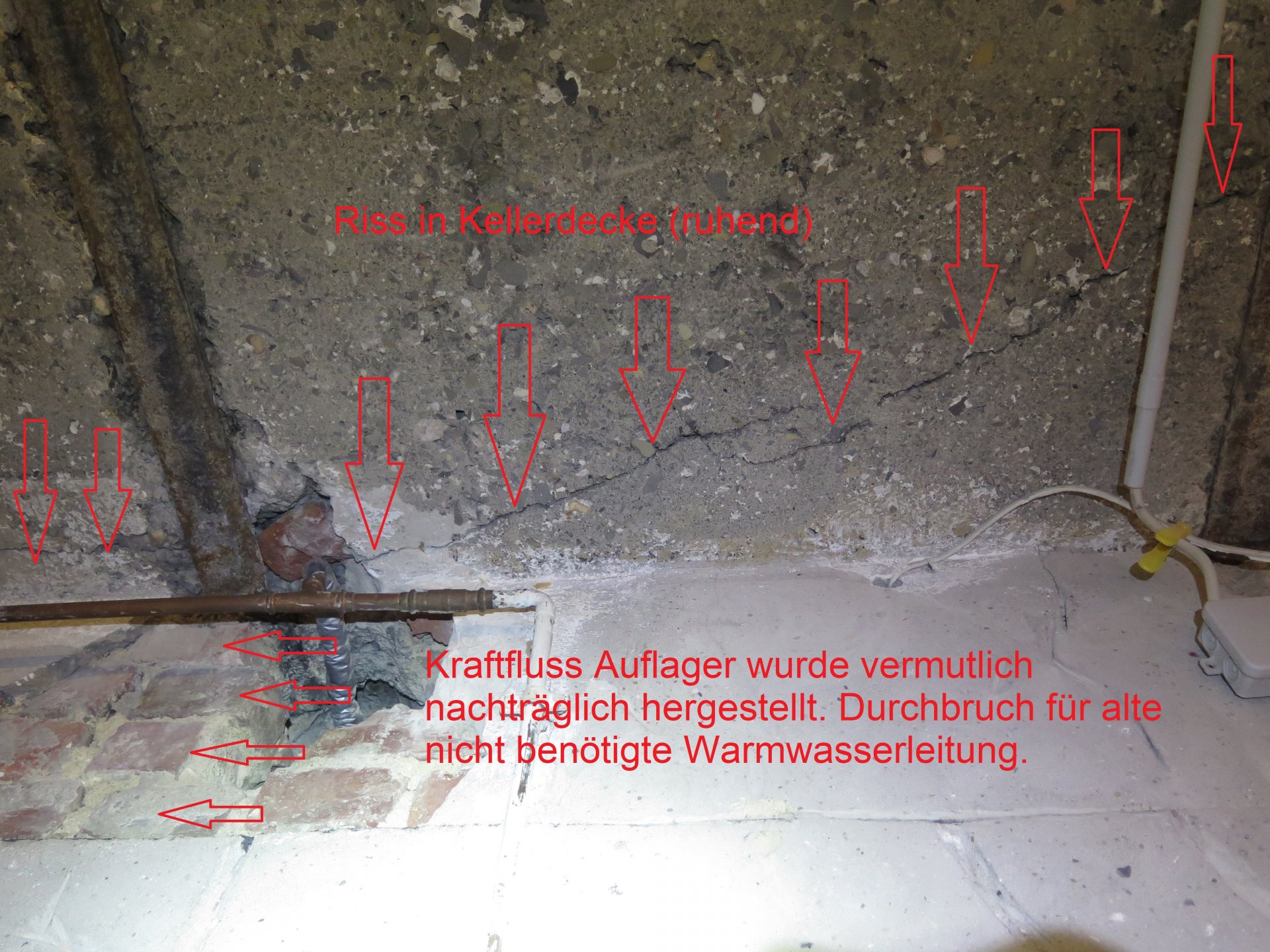

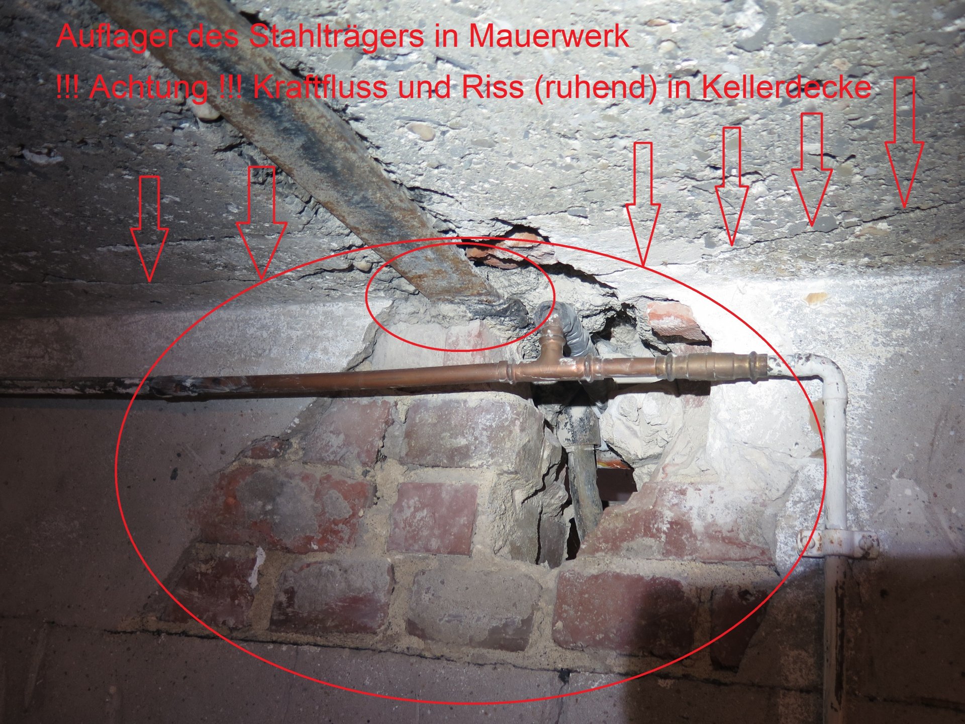

    - Es gibt einen ruhenden Risse, weil bei einem Mauerwerksdurchbruch das Auflager eines Stahlträgers weggenommen wurde (ist dann wieder nachträglich eingemauert worden in den 1940-er Jahren. Hält also.
    - Einige Fehlstellen wurden mit einem sehr weißen Putz (Kalkhaltiger Mörtel) verputzt.
    Weitere Details zum Wandaufbau und Feuchte:
    - Keller wurde in den 1980-er Jahren von außen nach damaligen Standard isoliert
    - Das Mauerwerk hat 2 Horizontalsperren

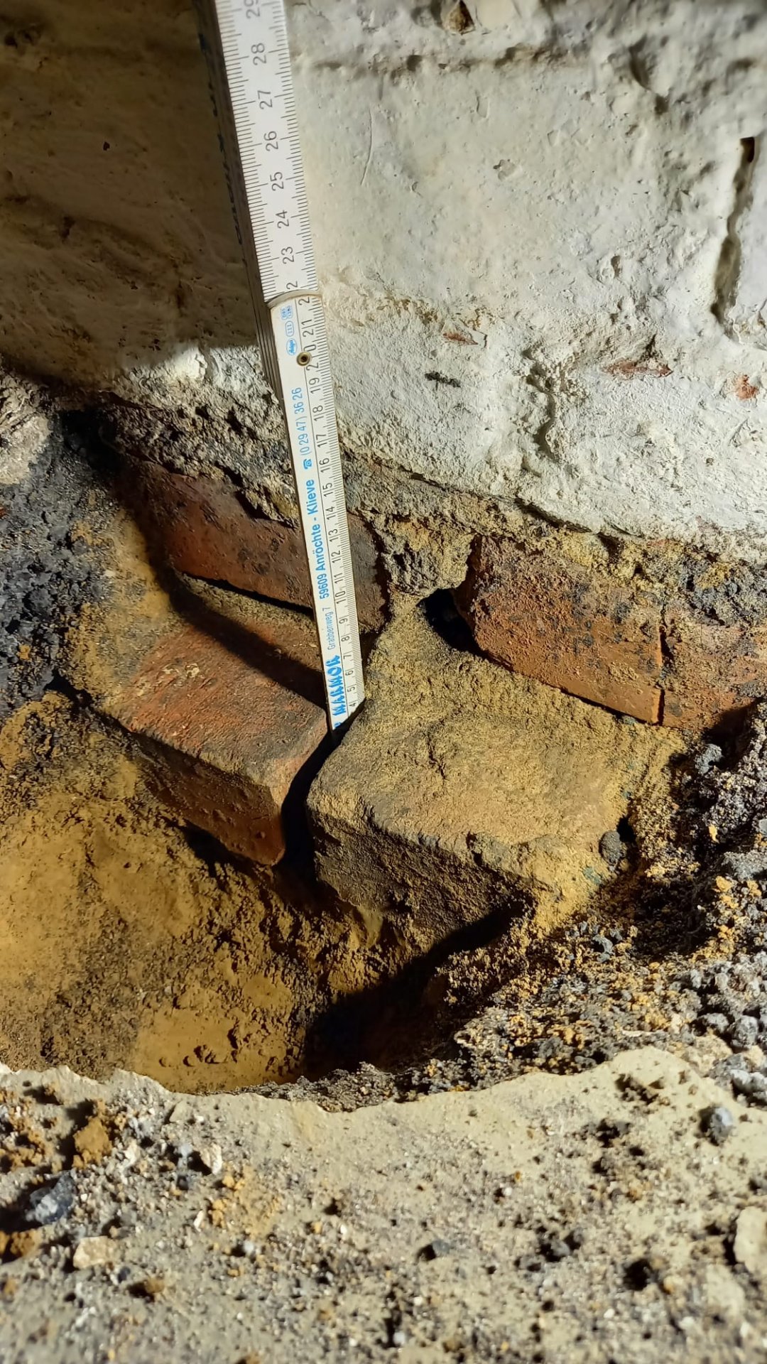

    - Streifenfundament mit 2 Lagen Ziegeln auf sehr bindigem Lehmboden
    (kein Betonfundament)
    - Bei ständigem Regen bleiben die Wände trocken
    - Bei Starkregen im Sommer wird der Putz feucht, vielleicht kommt durch die Anschüttung doch zuviel Wasser oder Grundwasser in den Bereich der Streifenfundamente. Auch die innenliegenden Wände werden feucht, vermutlich leiten die Hohlräume im Streifenfundament das Wasser weiter.
    Über fachliche Hinweise würde mich wirklich sehr sehr freuen.
    Ganze viele Grüße von Haus1936

    Feiner Haftmörtel wie zB Baumit MC 55W o.ä. klebt zumindest gut- auch auf Stahlträgern.
    Löcher am besten auswerfen oder mit Mörtelspritze und dünnflüssigem Mörtel verfüllen
    Risse aufweiten, ausmörteln und Glasfasergewebe einspachteln.

    @ Andreas Teich,
    Danke für die schnelle Antwort. Hast Du eine Idee, welche min. Putzstärken notwendig sind ?
