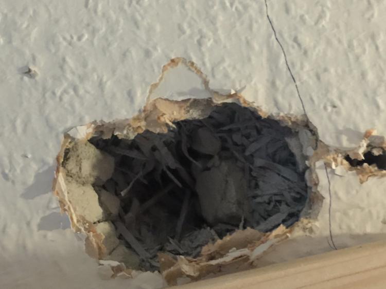

    Liebe Forumsmitglieder!
    In unserer Zwischendecke zum Dachboden hin befindet sich eine Füllung mit den Materialien, wie sie auf dem angehängten Foto zu sehen sind. Vielleicht weiß hier jemand, um was es sich dabei handelt? Wir hatten schon einmal einen Cushion-Vinyl-Asbest-Boden im Keller identifiziert, von daher ist die Sorge nun groß, wieder auf gesundheitsbedenkliche Stoffe zu stoßen!
    Vielen Dank schon einmal fürs "Begutachten" und ein lieber Gruß,
    Timm

    sieht aus wie eine Holzwolle-Leichtbauplatte auch Sauerkrautplatte oder Heralithplatte genannt. Bestimmt als Putzträger eingebaut.
