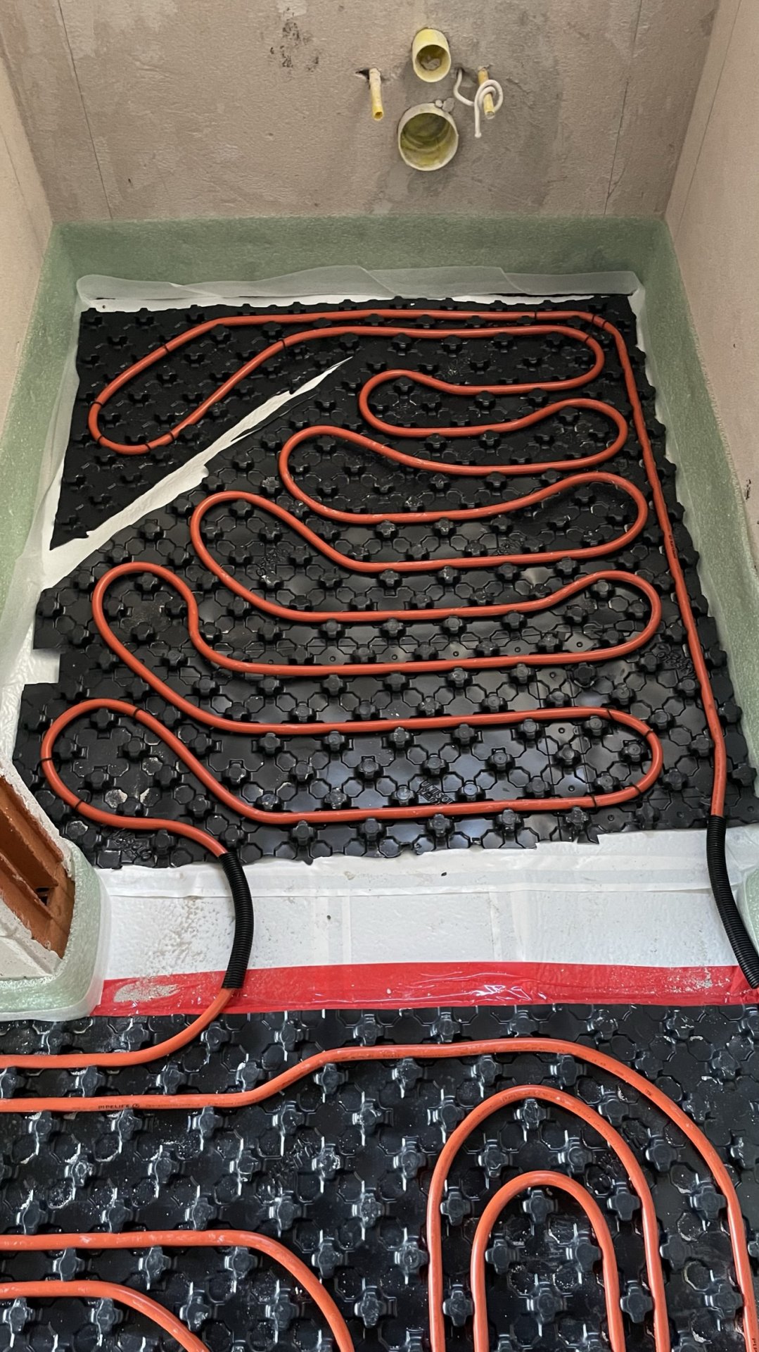

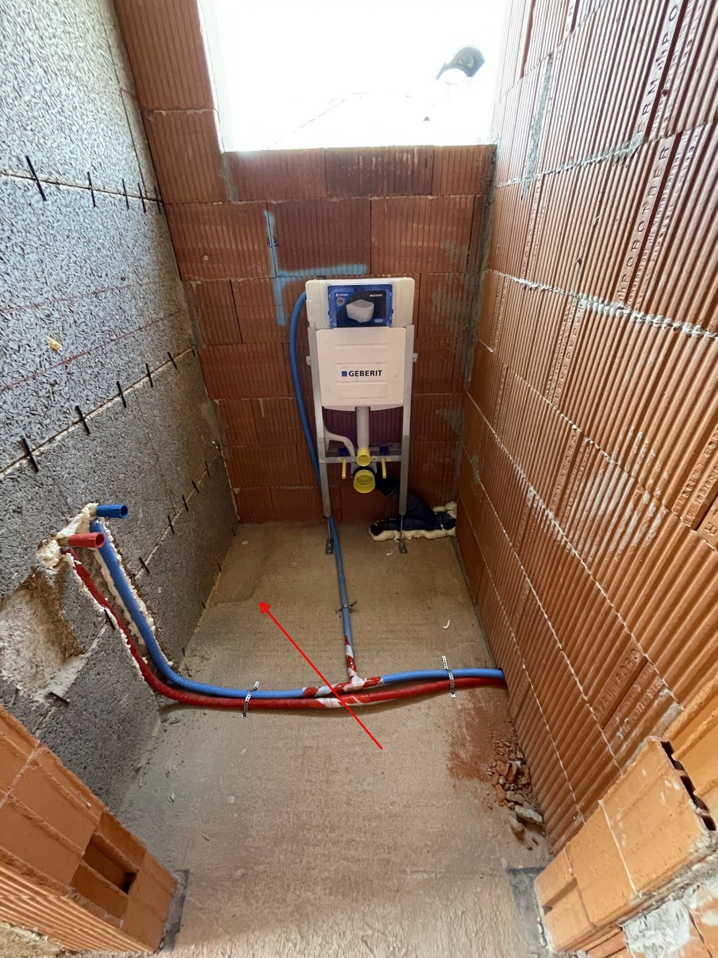

    Hallo, leider hat es offenbar ein Kommunikationsproblem auf unserer Baustelle gegeben:
    Wir haben für die spätere KWL in der Ortbetondecke mit XPS-Stücken einen Deckendruchbruch (DDB) gemacht. Das XPS wollten wir erst beim Installieren der KWL rausnehmen.
    Leider wurde nun über diesen DDB Schüttung, FBH und Zementestrich gelegt. Letzterer ist nun eine Woche alt.
    Ich hoffe, dass es ein glücklicher Zufall ist, dass eigentlich nur eine Schleife FBH über dem DDB liegt und ich hoffe, dass man diese Schleife vorsichtig ausstemmen und danach den DDB wiederherstellen kann. Was man mit der Schleife genau macht, weiß ich noch nicht, da kenne ich mich auch zu wenig aus. Eventuell auf die Seite schieben und um die KWL-Rohre wieder mit Estrich "einbauen", damit es zumindest nicht frei liegt?

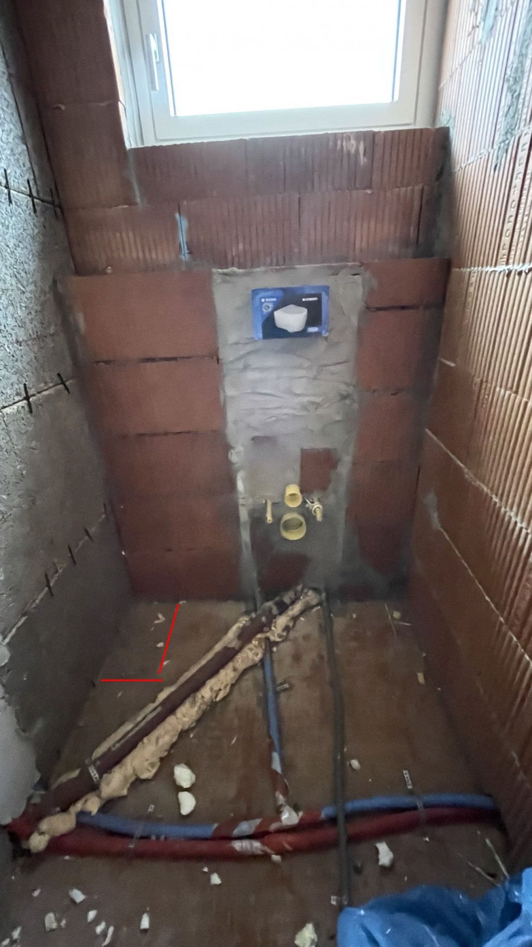

    Am zweiten Bild habe ich den DDB nochmal (etwas großzügiger dimensioniert) eingezeichnet.
    Mein Idee - und da würde ich mich über Ideen/Anregungen/Korrekturen freuen:
    Ich stemme vom unteren Stock das XPS aus und lege den DDB von dort mal frei bzw. hole die Schüttung von unten raus. Danach würde ich mit einem Bohrhammer mit Meißel (habe so ein günstiges Baumarkt-Gerät daheim - könnte der reichen?) oder Hammer und Meißel vorsichtig den Estrich um die FBH-Leitung wegstemmen und letztere dann vorsichtig "zurecht"biegen, damit der DDB frei ist. Dann evtl. Schalung um den DDB und mit selbst gemischten Estrich/Mörtel das Rohr fixieren.
    Ein Winkelschleifer wäre auch vorhanden, falls der was nützt ;-)
    Danke für eure Hilfe!
