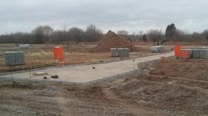

    Folgende Situation beschäftigt uns gerade.
    Wir haben im letzten Jahr unser Grundstück von einem private Verkäufer gekauft. Es befindet sich in einem größeren Baugebiet, es gibt vier Stichstraßen, an die jeweils vier je 550m2 Grundstücke angeschlossen sind.
    Seitens des Grundstücksverkäufers wird auch die Erschließung (Wasser, Strom etc. auf die jeweiligen Grundstücke + die eigentliche Straße) vorgenommen/beauftragt.
    Mal abgesehen von Verzögerungen sah es bis letzte Woche aus unserer Sicht ganz gut aus.
    Die Planung sah vor, dass die privaten Stichstraßen in der 1. Ausbaustufe nur mit einer Schottertragschicht ohne Borde hergestellt werden. Dann wären die Bauvorhaben begonnen worden (alle Parteien individuell mit ihren eigenen Baufirmen bzw. Architekten/Dienstleistern). Erst wenn mind. die Rohbauten gestanden hätten, sollte die Stichstraße fertig gebaut werden.
    Zielzustand ist Dränpflaster.

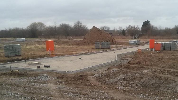

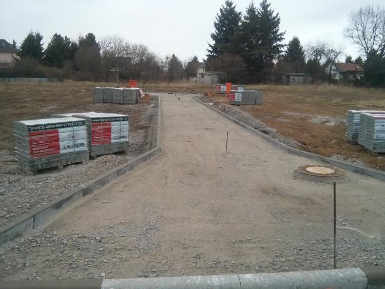

    Nun wurde die Planung letzte Woche geändert. Es wurden Borde hingesetzt, innerhalb der nächsten drei Wochen soll auch das Dränpflaster fertig sein. Mitte der Woche wurden wir darüber informiert - die Bauarbeiten sind schon mitten im Gange. Bis wir das ganze nächste Woche haben rechtlich bewerten lassen, ist vermutlich alles fertig.
    Hier Fotos vom aktuellen Zustand, das Pflaster fehlt halt nur noch.
    Unabhängig von den rechtlichen Aspekten des gesamten Ablaufs die wir übers Forum nicht klären können, interessiert mich wie eine sinnvoller Schutz der neuen Stichstraße nun aussehen muss, wenn in den nächsten 5 Monaten die Baufahrzeuge von vier Parteien drüberfahren sollen.
    Grundstücksverkäufer hat noch folgendes Angebot in petto (und möchte wissen, ob wir es so haben wollen):
    "[...] ist geplant, den Bordstein auf ihrer jeweiligen Grundstücksseite durch eine Schottertragschicht, die später durch sie mit Mutterboden aufgefüllt und bepflanzt werden könnte, zu schützen.[...] Der Streifen Schottertragschicht beidseitig der Stichstraßen soll sowohl dem Schutz der Pflasterfläche und der Bordanlage während der Hochbauarbeiten dienen als auch die Befahrung dieser Flächen und der Baugrundstücke mit größeren Baufahrzeugen ermöglichen. Die Stichwege sind ja nur 3 m breit".
    Wenn wir den Schotter später nicht mehr bräuchten, wären wir selbst für die Entsorgung zuständig.
    Ist das ausreichend um die Straße + Borde zu schützen? Sind zusätzlichen Sicherungsmaßnahmen anzuraten?

    Als Mindestanforderung würde ich die komplette Pflaster-/Bordfläche mit Vlies überdecken und darauf 15 cm Schottertragschicht einbauen+verdichten.
    Je nach vorh. Finanzmitteln ist ein Schutz aus Vlies und 10 cm Asphalttragdeckschicht natürlich noch haltbarer!

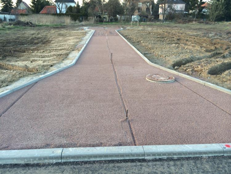

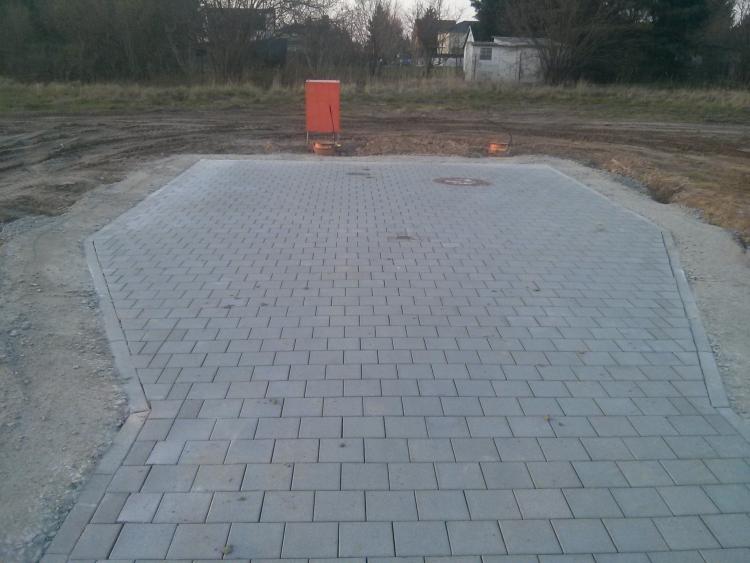

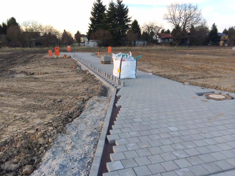

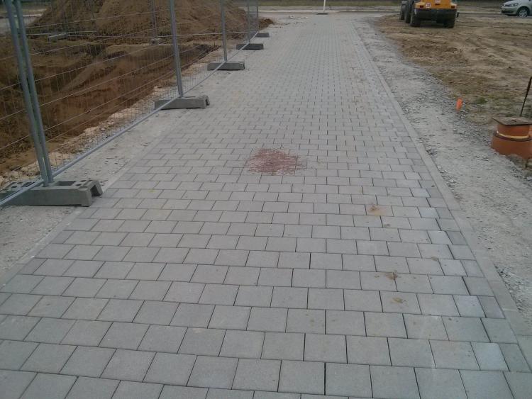

    Fotos von heute, Stichstraße 1+3+4

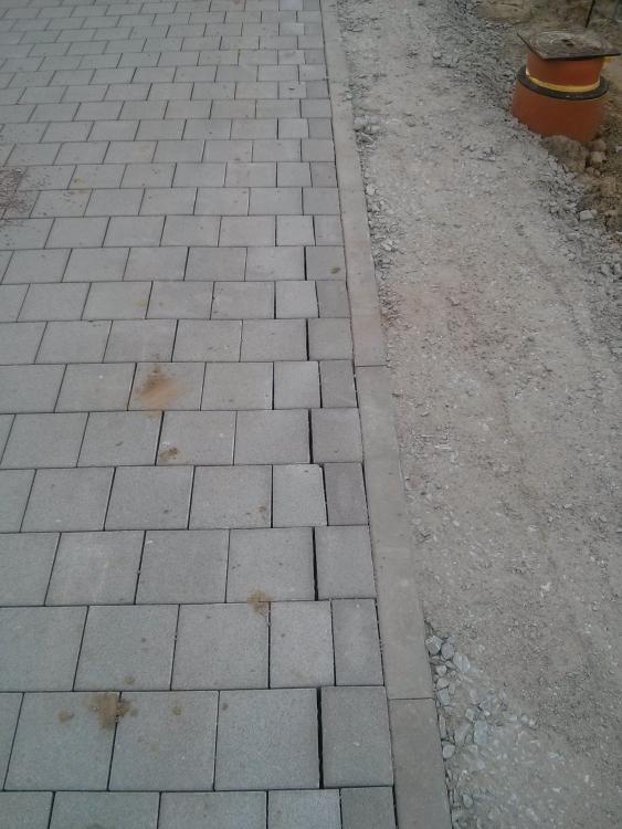

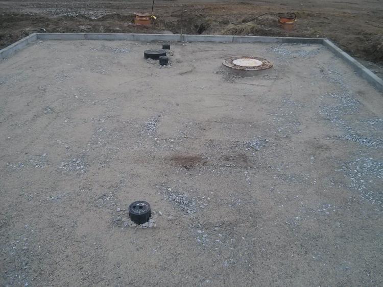

    Vielen Dank für die zwar teilweise sehr deprimierenden aber ehrlichen Antworten.

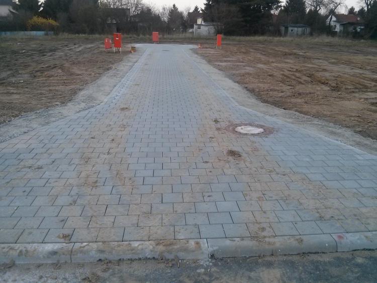

    Hier der aktuelle Zustand.
    Die Borde sind nun noch durch die oben beschriebene Schottertragschicht geschützt (?).

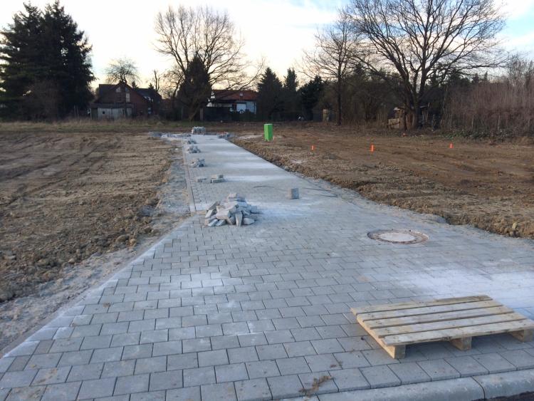

    Ist das Verlegemuster eigentlich "normal" mit regelmäßig so zwei halben Steinen als Abschluss an einer Seite?

    Auf einer parallelen Stichstraße wurde jetzt mal ausprobiert, was die "Befestigungsklasse 1" so alles hergibt.
    Das war eigentlich "nur" ein Laster mit dem Bodenaushub für eine Bodenplatte.

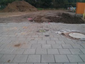

    etwas verspätet die Ergebnisse meiner Glaskugelbefragung
    Bei letztem Bild mit der schönen Delle sieht man Straßenkappen für Absperrschieber und Schachtabdeckung für Kanal. Da habe ich erhebliche Zweifel an einer ordentlichen Verfüllung und Verdichtung der entsprechenden Gräben und Gruben.
    Die Sträßlein sind auch genial geplant. Wenn man schon pflastert, dann sollte man sich auch überlegen welches Pflaster man dann nimmt, dann hätte sich manch häßliche Schnippelei erübrigt. Aber der Ausführende hat sich auch nicht unbedingt mit Ruhm bekleckert.
    Waren halt wieder mal Knirschverleger und zusammenklopfer am Werk.
    Steine auslegen und Rastermaß ermitteln wohl auch Fehlanzeige gewesen. Diese Randschnippelei im geraden Bereich hätte man mit ausreichender Fugenbreite und verteilung auf eine etwas größere Randfuge wohl vermeiden können.

    Ist sowas dann nur Schönheitsfehler oder ein Mangel weil es irgendwelche Verlegerichtlinien oder a.R.d.T gibt, die nicht eingehalten wurden?
    Alle 4 Straßen sind so gebastelt am Rand, ein Lerneffekt ist also während der Arbeiten nicht aufgetreten.
  20. #20 alex2008, 27.04.2014
    alex2008
    alex2008
    25.06.2008
    3.251
    Maschinist
    Südschwarzwald
    Baggerfahren ist mein Hobby
    eine Fugenbreite von mind. 3mm schreibt eigentlich jeder Hersteller vor und diese Breite entstammt weistestgehend praktischer Erkenntnis und findet sich auch in div. Regularien. Leider ist dies zwar eine unter vielen Fachleuten anerkannte Regel der Technik aber auch eine von vielen Fachleuten so nicht ausgeführte Regel.
    Salopp gesagt sollte eine Fuge so breit sein dass ein Glied ("Blättchen") von nem üblichen Meterstab zwischen die Steine passt. Bei ein paar Fugen wo dass nicht geht kann man hin und wieder ein Auge zudrücken, ists aber in der Mehrzahl oder sehr gehäuft in einem Bereich der Fall dann eben nicht
