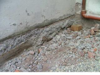

    wir möchten einen kleinen Platz (ca. 10 qm) vor unserem Haus (Bauernhaus, ca. 150 Jahre alt) pflastern. Es ist eine Abdichtung gegen Oberflächenwasser, das infolge Schneeschmelze oder nach ausgiebigen Regenfällen entsteht, gefordert. (also das Wasser, das über die Pflastersteine abfließt.) Es gibt kein Drainage-System, das Haus wurde auf eine Quelle gebaut, das Wasser läuft direkt in den Keller. Bisher war der Platz zubetoniert. Die linke Wand wird demnächst von außen wärmegedämmt.
    Linke Wand: (Anbau, ca. 40 Jahrer alt)
    Rechte Wand: (ehemaliger Stall, Sandsteine)
    Wegen der Angrenzung gegenüber der Hauswand kommen die Pflastersteine etwas höher zu liegen als die Kellerdecke.
    Welche Materialien würdet ihr vorschlagen? Evtl. Bitumenanstrich und eine Folie davor?
    Besten Dank!
