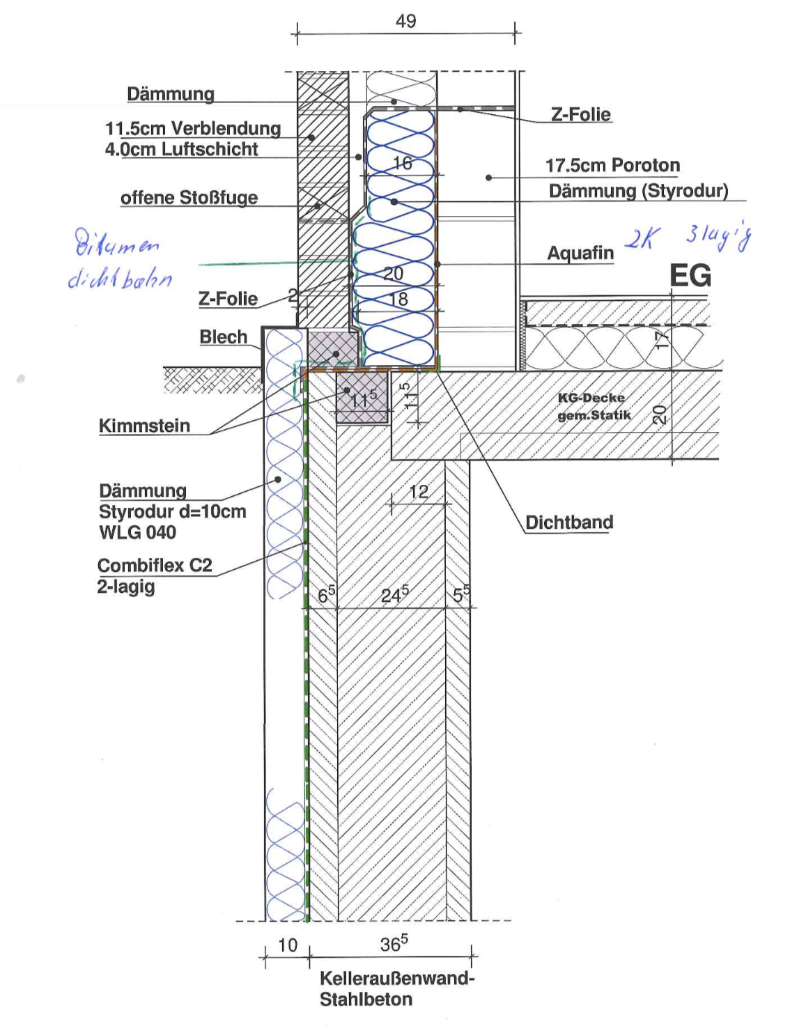

    Hallo Bauexperten,
    wir haben ein verklinkertes Haus mit WU-Keller gebaut / bauen lassen (Details zum Sockel und Abdichtung siehe Anhang). Nun sind wir dabei die Außenanlagen zu planen. In diesem Zuge werden wir das Gelände so weit aufschütten, dass die untersten Reihen Klinker (bis unter der offenen Stoßfuge) unter GOK liegen werden.
    Allerdings sind wir jetzt verunsichert, wie wir im Bereich dieser Klinker den Übergang zum Erdreich gestalten sollen. In verschiedenen Gesprächen (mit Baufirma, Baugutachter, …) wurden verschiedene Varianten in den Raum geworfen (Nichtstun, ein Bitumenanstrich + Styroporplatten, Dichtschlämme + Bautenschutzmatte oder auch Bitumen + Noppenbahn).
    Wie sollen wir im Bereich der vom Erdreich verdeckten Verblender vorgehen?
    Ich freue mich auf hilfreiche Kommentare!
    Viele Grüße
    Christian
  2. #2 Fabian Weber, 01.07.2018
    16.527
    6.596
    Der Klinker kann das alles erstmal ohne weiteren Schutz ab. Dichtschlämme + Dämmung + Noppenbahn schadet aber bestimmt nicht. Vor allem auf die Dämmung würde ich nicht verzichten bei diesem Detail (verbesserte Flankendämmung), der Kimmstein ist ja schön und gut, aber ich sehe da trotzdem eine Wärmebrücke. Und ob der Kammstein (gemeint ist wahrscheinlich KS-Dämmstein) überhaupt ausgeführt wurde, müsste ja auch nochmal abgefragt werden, der Maurer "vergisst" den nämlich ganz gerne.
  3. #3 Lexmaul, 01.07.2018
    Lexmaul
    Lexmaul
    15.09.2014
    8.921
    2.163
    Mimosenlecker
    Den Kimmstein siehste ja recht easy im Rohbau ;)
    Würde da gar nix machen - selbst Noppenbahn ist eigentlich Quatsch, denn was soll die schützen? Der Klinker hält mehr aus als das Plastikdingens - schaden tut sie aber auch nicht.

    Abdichten würde ich auf jeden Fall, auch den mechan. Schutz (Verblechung) mit neu ausführen, ob nun der Perimeter weitergeführt werden muss nicht zwangsläufig . @Fabian Weber wo siehst du eine Brücke da? Die Dinger heißen Kimmstein, die vergessen die gerne weil teuer :e_smiley_brille02:

    @ SIL ich sehe die Wärmebrücke genau beim Kimmstein. Daher würde ich die Dämmung genau bis knapp unter GOK hochziehen und lieber Lexmaul, darum dann auch die Noppenbahn vor die Dämmung.
    Ist halt ein bissl akademisch das Detail :)
  6. SIL
    10.874
    4.219
    @Fabian Weber du meinst die Verlängerung bei Aufschüttung? Joar korrekt müsste auch da Peri 'verlängert' werden.

    Warum Noppenbahn vor die Dämmung? Pauschal ist das nicht korrekt ;)
    Aber wer macht denn da warum Blech drauf???

    Als Schutz der aufstehenden Dämmung über GOK.

    Na die Noppenbahn schützt ja die Perimeterdämmung "pauschal" vor scharfkantigen Steinen etc.

    Wenn die über GOK steht, find ich das eher be teure Fehlplanung...
    Kommt halt auf das Verfüllmaterial an - und ein scharfkantiger Stein kommt locker durch die Noppenbahn. Der wird aber auch immer eine Art Panzerschicht zugesprochen :D
    Hab den Blödsinn auch nur vor einer ungedämmten, aber abgedichteten Wandals Beruhigung gestellt ;)

    Das Blech war doch auch optischer Natur, weil nach der alten Planung die GOK tiefer lag und man die Dämmung sehen konnte, jetzt soll die GOK ja höher liegen, ich würde auf das Blech verzichten und lieber wie gesagt die Dämmung noch ein Stück höher ziehen, so als Flankendämmung quasi.

    Nee nee Lexmäulchen das is schon richtig so, wie das hier im Detail ist.

    Ist doch schon eine Flankendämmung...
    Ich bleib dabei: Fehllplanung und unnütz teuer

    Wahrscheinlich kann man alles so lassen wie es ist. Ich würde es nur ändern, weil es jetzt nicht die Welt kostet und mir ein besseres Gefühl bescheren würde.

    Du musst es ja nicht so ausführen, aber mit Blech hast halt 'Ruhe'.

    Wenn der Keller als 'warmer Raum' gerechnet ist und wie hier abgebildet, diese Höhenlage korrekt ist muss aussen die Dämmung weitergeführt werden oder alternativ anstatt Kimmstein halt was anderes rein,der fehlende Querschnitt muss ersetzt werden, ob das am Ende sinnig ist oder nicht, mag jeder selber dazu sich befinden....

    Danke für eure Ratschläge und Hinweise. Dann werden wir wohl eine Dichtschlämme auf den Verblender aufbringen, bis zur GOK noch Dämmung ergänzen und abschließend eine Noppenbahn davor anbringen.
    Muss die Dämmung noch mit Folie "eingepackt" werden?
