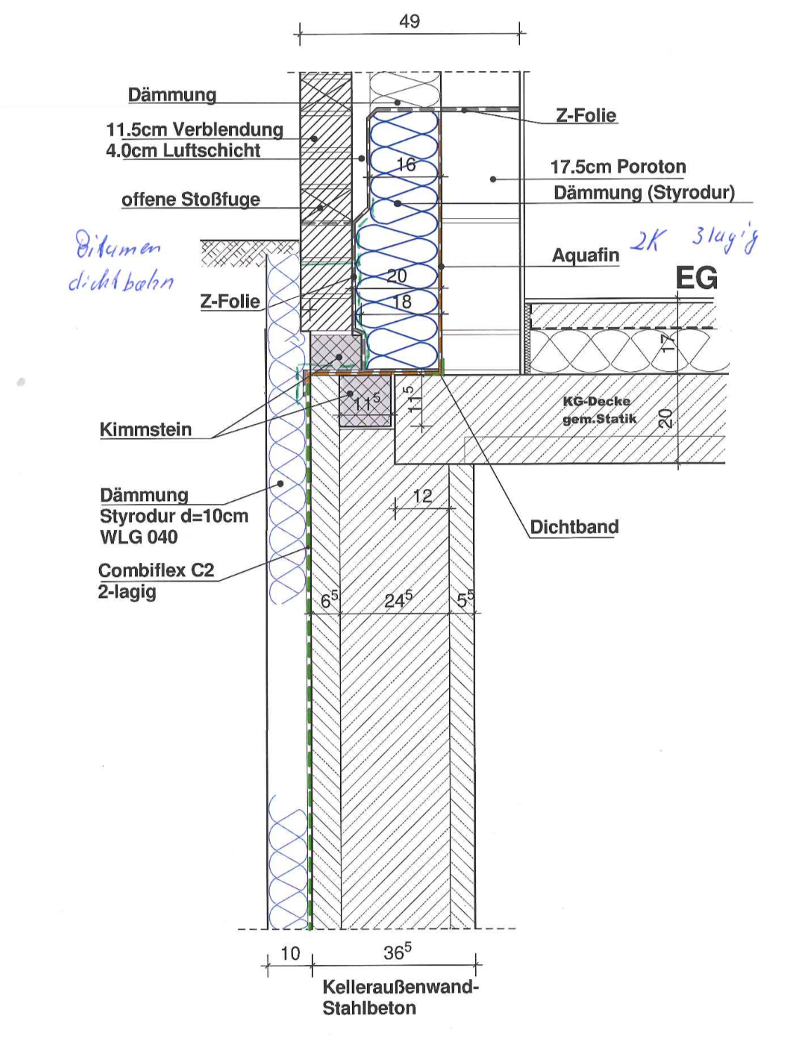

    Nein Folie brauchst Du keine mehr, wie gesagt ich würde das Blechlein weglassen und die Dämmung richtig an die bestehende anschließen. Enden musst Du dann ca. 5cm unter GOK, sonst lugt die Dämmung ja raus. So kann noch ein bisschen Erde oder Kies drüber.

    Brauchst keine Folie, anbei Dein geändertes Detail. Dichtschlämme und Noppenbahn muss Du Dir noch dazudenken (Geht wie gesagt auch ohne Noppenbahn). Meiner Meinung nach solltest Du das Blechlein wieder entfernen und Die Dämmung richtig fortführen. Dämmung dann 5cm unter GOK enden lassen, sonst schaut diese ja unschön raus.

    Du kannst die Dämmung nicht einfach so oben enden lassen, da muss schon ein Abschluss hin - so wird es ja 'hinterläufig'
  4. #24 Fabian Weber, 01.07.2018
    16.527
    6.596
    Aber das muss doch hinterlaufgeschützt geklebt werden, da hilft doch das Blechlein nichts. Kann man aber trotzdem auch machen, schaden wird's bestimmt nicht. Also Blech ab und oben wieder dran.

    Ich arbeite oft, fast ausschließlich mit Blechung - thereotisch muss ja deine Noppenbahn in ein Klemmprofil oder in den Putz angearbeitet sein, mit so einen kleinen Z oder größer schlägst du ja 2 Probleme damit gleich-Perimeter kannst das Stück rausführen und die Bahn und alles is sauber weg.

    Aber er will ja die Erde bis ans Haus führen, so habe ich es jetzt jedenfalls verstanden. Dann wäre das Blechlein also unterirdisch.

    Nee das guckt wie jetzt paar cm raus und 'taucht natürlich' minimal ein.

    na das genau soll ja optisch nicht sein. Kann architektonisch ich auch verstehen, die Wand soll halt wie bei einem alten Haus ohne Extras aus der Erde kommen.

    Dann fehlt eigentlich der 'Spritzschutz' Kiesbett. Zumal ja jetzt bis kurz unter den 1.Lüftungsstein geschüttet werden soll,aber wir wissen ja nicht wie das Gelände aussieht.

    Und hinterläufig ist auch so eine Sache - wenn ein entsprechender Lastenfall anliegt, mag das sinnvoll sein, so mit entsprechende Gefälle und Oberbelag kommt da nix...
    Und Spritzschutz beim Klinker? Hör ma uff :D
    Lüftungssteine sind auch nicht mehr vorgeschrieben, kann er zur Not auch verschließen, wenn es drüber geht.

    Die Dämmung müsste ich ca. 15cm hoch ziehen, wenn ich 5cm unter GOK bleiben will. Macht es einen Unterschied, was außen am Klinker anliegt? Muss nur bei aufgeschütteter Erde die Dämmung hochgezogen werden? Oder ist das auch notwendig an den Stellen, bei denen ich Spritzschutz/Pflaster/Terrasse am Haus haben werde? Warum sollte Dämmung vor dem Klinker noch angebracht werden, wenn zwischen Mauerwerk und Klinker bereits gedämmt ist?

    Es geht darum, dass die Dämmung etwas weiter über die Kerndämmung greift, weil auf dem geposteten Detail von oben links noch die Kälte eindringen kann bzw. Die Wärme umgekehrt raus. Diese potentielle Wärmebrücke gilt es zu vermeiden. Darum kam ja auch meine Frage, ob der Dämmziegel als Kimmstein auch wirklich eingebaut wurde.

    Das Detail ist sehr gut und fachgerecht geplant, vermutlich kein GU/GÜ Objekt!:respekt
    Hoffentlich trifft das auch auch die Heizungsanlage zu?
    Warum das Gute nachträglich mit div. "Klimmzügen" verschlechtern?

    Ich habe noch einmal beim Bauunternehmen nachgefragt. Der zweite Kimmstein wurde doch nicht verbaut. Die Außendämmung ist aktuell bis auf die Höhe der Kellerdeckenoberkante angebracht.

    siehste, das war meine Vermutung...das spart sich nämlich der Rohbauer :D

    Ist denn das Blechlein auch schon dran? Meinst Du mit Höhe Kellerdecke die Rohdecke oder = Höhe Fußboden im EG?

    Vergiss nicht, dass hinter dem Verblender ja auch Dämmung steht - die muss einfach knapp überschnitten werden, dann passt es.

    Ich meine mit Höhe Kellerdecke die Rohdecke. Das Blechlein ist noch nicht dran.
    Dann werde ich jetzt die Dämmung außen bis kurz unter die Höhe der OK Fertigfußboden erhöhen.
    Könnt ihr mir sagen, wie ich die zusätzliche Dämmung am besten befestige und an die bestehende Dämmung anschließe, damit es nicht "hinterläufig" wird?
