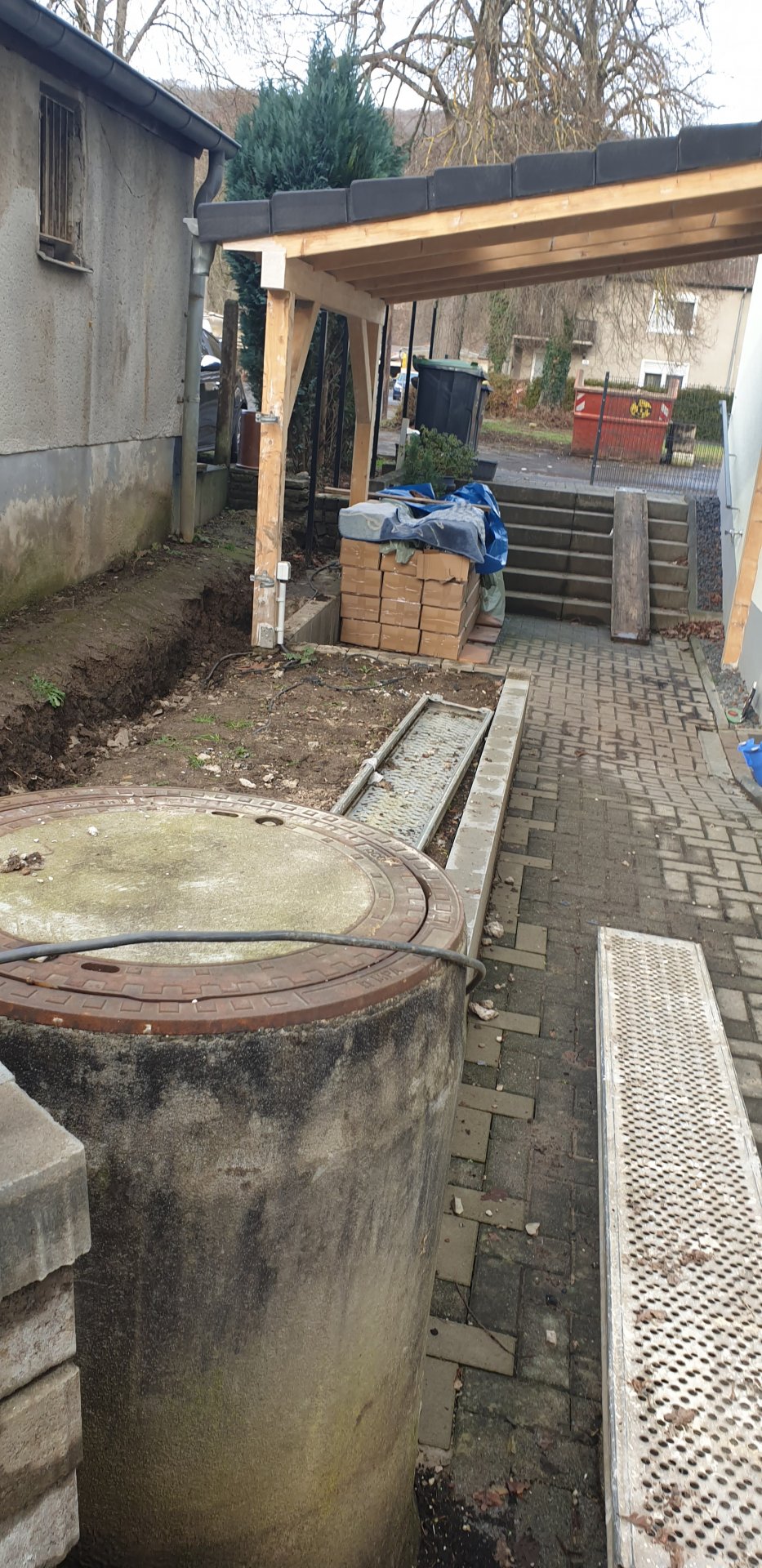

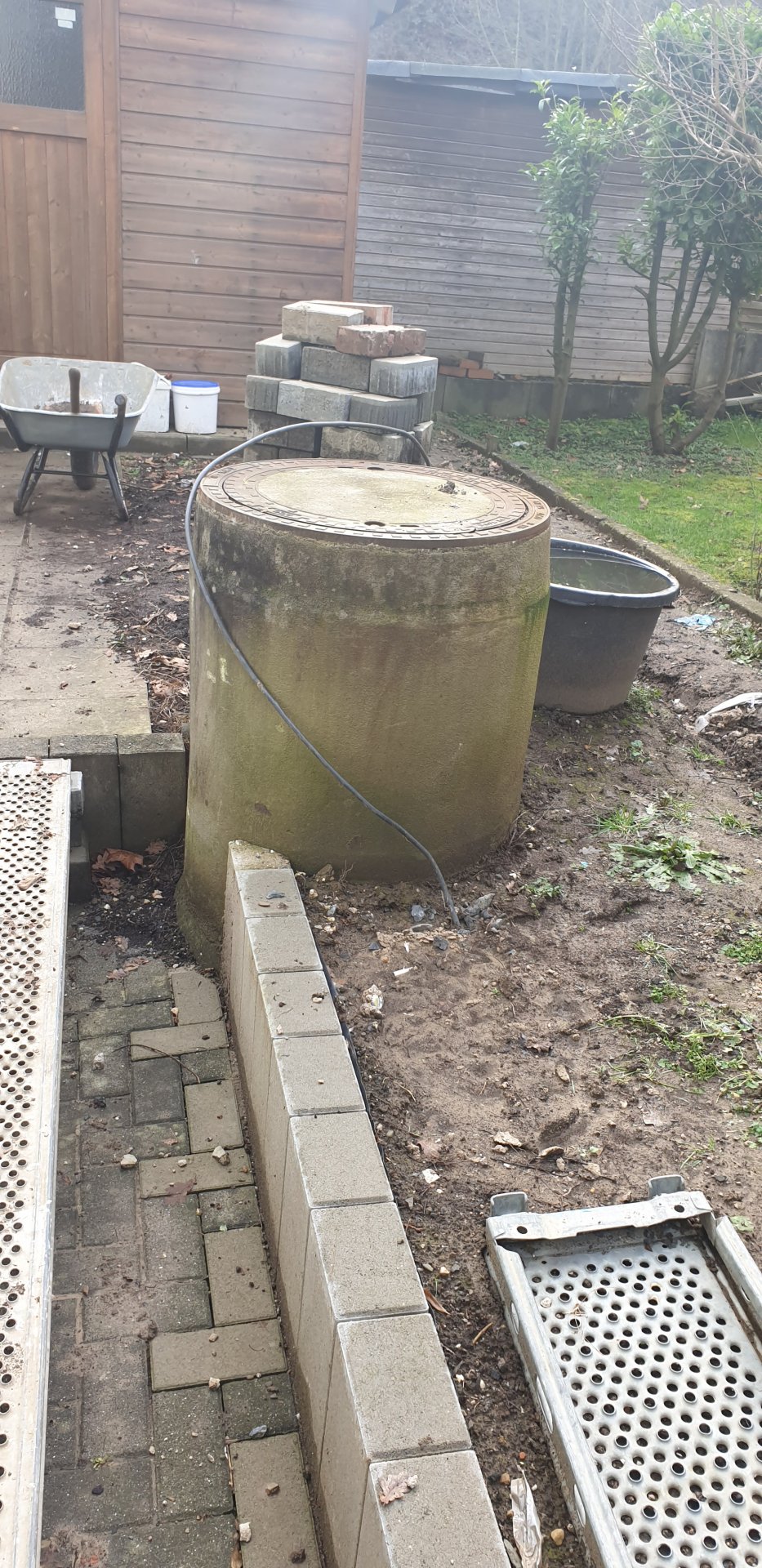

    Hallo liebe Forengemeinde,
    ich bin neu hier und habe gleich mal eine Frage: Auf den Bilddateien ist ein Betonschacht mit Gullideckel zu sehen. Der vorherige Eigentümer hat mir damals (einige Jahre her) erzählt, dass dieser Schacht was mit Hochwasserschutz zu tun hat. Mein Garten liegt unterhalb des Strassenniveaus, der Schacht ist so hoch wie die Strasse.
    Ich bekomme es leider nicht mehr zusammen wofür dieser Schacht ist und welche Aufgabe der genau hat. Mit dem alten Eigentümer habe ich leider auch keinen Kontakt mehr. 20210205_150722.jpg 20210205_150734.jpg
    Kann mir das jemand hier erklären?
    Besten Dank und viele Grüße!

    Schon mal reingeschaut in welcher Höhe da welche Leitungen einbinden?

    Wofür der Schacht genau da ist, weiß ich auch nicht. Wahrscheinlich Revisionsschacht für Hausanschluss?
    Ich denke mal er wird mit der Kanalisation im Straßenbereich verbunden sein. Das wird dann ein Misch- oder Regenwasserkanal sein. Bei Starkregen kann der dann entsprechend voll werden und bevor das Wasser dort aus den Gullis austritt ist dein Grundstück schon lange ein Swimmingpool (Prinzip kommunzierende Röhren), wenn der Schacht ebenerdig wäre. So wäre jedenfalls die Höhengleichheit mit der Straße zu erklären.

    Ich gehe mal ganz stark davon aus, dass der Schacht bei Starkregen voll läuft, aber das Prinzip der kommunizierenden Röhren wirkt, d.h. nie höher als die Straße.
    Somit läuft das Wasser hier rüber nicht in den Garten. Ob das den Garten und das Haus vor dem schützt, was woanders dahin läuft? Keine Ahnung...

    Son "richtiger" Schacht ist das aber auch nicht. Sieht aus wie ein Beton-Kanalrohr DN600 (-> DA800) mit ner aufgesetzten Schachtabdeckung.
    Aber wie schon vorher geschrieben wurde, ohne aussagekräftige Bilder von innen wird dir hier keiner weiterhelfen können...

    Dürfte eher mit der Rückstauhöhe=Straßenoberkante zu tun haben. Die Auswirkungen auf Dein Haus wären aber ähnlich.
    Du solltest der Sache aber tatsächlich bald auf den Grund gehen, denn das Rückstauwasser (mitsamt der Fäkalien) lässt sich nicht von einem Betonschacht beeindrucken sondern fließt weiter in Richtung Haus. Hast Du denn Entwässerungsgegenstände deren Öffnung unterhalb der Oberkante Schacht liegt? WC, Dusche, Bodeneinlauf wäre da beliebte Kandidaten.
    Was passiert mit dem Haus, wenn der Schacht mal überläuft? Liegt das Haus an der tiefsten Stelle oder geht es dahinter noch weiter runter? Dann würde ich mir einen Flutgraben bauen...
    Das dürfte nicht einfach sein, auf dieser Höhe ohne festen Stand und ohne seitlich Ablagefläche einen Schachtdeckel anzulüften.
