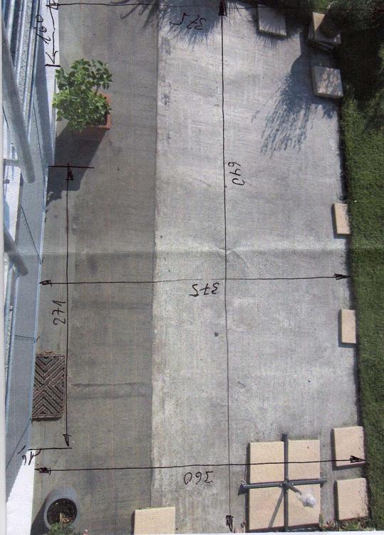

    Hallo Experten,
    habe eine Betonplatte - Quasi als Terassenfundament oder Untergrund -auf die irgendwann eine Holzterasse oder Terassenplatten kommen sollen. Die ganze Angelegenheit ist staubig, und witterungsbedingt entstehen nach und nach kleine Abtragungen und eine unebene Oberfläche. Zur Hausseite hin ist die Betonplatte mit Bitumenbahnen abgedichtet.
    Beim nächsten Baumarkt hat man mir einen zur Versiegelung einen Tiefengrund mit anschliessenden Auftagen von Zementbodenbeschichtung
    (Spezial – Alkydharz / Spezial - Acrylharz) eine Art flüssiger Kunststoff empfohlen. Im Internet bin ich auf
    "Produktname entfernt" gestossen (ist eine 1-Komponenten-Polyurethan-Versiegelung) , wird wohl auch im Profi-Bereich verwendet und kostet dementsprechend. Zu was ratet Ihr mir? Reicht es aus einfach Teichfolie darüberzuschmeissen ?
    Vielen Dank im Voraus
    Gottfried

    Entwässerungsplanung steht hier ganz oben mit dabei.
    Wie ich sehe steht die Grasnarbe höher als OK wasserführende Ebene Terrasse. Hier besteht Handlungsbedarf bzw. es ist eine entsprechende Entwässerungsplanung erforderlich.
    Im Fall einer Holzterrasse würde ich 6er Hölzer als UK und ca. 3er Holzdielen mindestens wählen.
    Die UK auf Distanzplatten aus Kunststoff/Hartgummi oder dergl. auflegen zum Ausgleich von Unebenheiten und ganz wichtig zum Schutz vor Staunässe. Zwischen UK und Dielen ebenfalls dünne Distanzplättchen legen (es gibt ausreichend Produkte hierzu).
    Was sagen die Profis?
    ne teichfolie als temporäre Maßnahme is mir zu rutschig.

    Warum nicht eine Profi-Firma damit beauftragen?
    Teichfolie gehört in den Teich und nicht auf die Terrasse...

    ...die Betonplatte ist nicht unterkellert, als Abgrenzung zur höher liegenden Grasnarbe werde ich ein Corten-Stahlblech, mindestens auf Grashöhe stecken, dass dann noch 10-15cm ins Erdreich ragt. Hatte bis jetzt auch nach mehreren Tagen Stark-Regen kein Problem mit Staunässe auf der Betonplatte.
