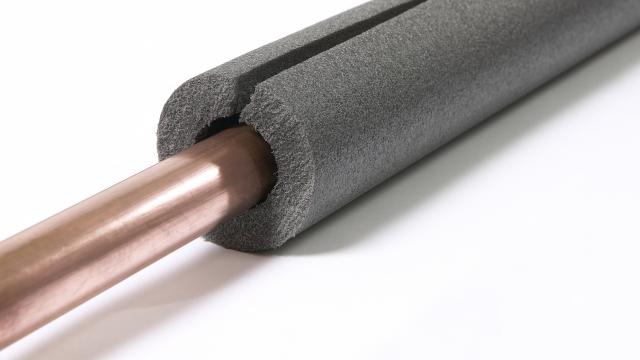

    ich häng mich mal hier dran.
    Ich nehme mal den Einwand voon Martl auf, ich habe auch bedenken das der Estrich auch in das Panzerrohr läuft.
    Ich bin am überlegen PE-Rohrisolierung (Rohrschale) zu benutzen wie sie für 15mm Kupferrohre benutzt wird.
    Link gelöscht
    Trägt aber ringsherum 9mm auf.
    Alternativ habe ich schon gesehen das Isolierschläuche genommen werden, die haben den Vorteil das sie nur 4mm 'auftragen'.
    Link gelöscht

    Die Dämmschläuche sind nicht geeignet.
    Achim Kaiser
  13. marcvv
    marcvv
    08.09.2009
    29
    Elektroniker
    Holle
    also kann ich die PE-Rohrschale nehmen ? 15/9mm
  14. #14 Achim Kaiser, 26.01.2016
    Achim Kaiser
    Achim Kaiser
    29.10.2005
    7.471
    Dämmschlauch ist Dämmschlauch egal was aufs Etikett schreibst ....
    Schutzrohr drüber und gut isses ... wo liegt das Problem ?
    Die Enden mit Klebeband gegen das Rohr abgeklebt ... das wars.
    Man kanns auch unnötig kompliziert machen ....
    Funktion vor Schönheit und der Estrichdämmstreifen ist der selbe Käse wie die Dämmschläuche.
    Achim Kaiser

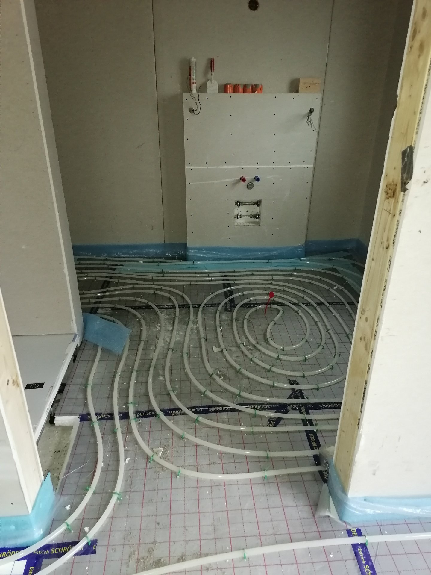

    Leider haben wir das selbe Problem. Bei uns sollen die ummantelungen nun nachträglich angebracht werden. Einfach nur wahnsinnig da der Bauleiter sogar Fotos erhielt und die Schutzrohre nicht vermisst hat. Wir sind nur zufällig darauf gestoßen dass das bei uns nicht gemacht wurde.
    Jetzt meine Frage, kann man das überhaupt nachträglich machen? Auf was muss man dabei achten? Fertigstellung wäre eigtl in 3 wochen gewesen.
    Lieben Dank
  19. #19 Fred Astair, 05.02.2021
    12.150
    6.094
    Meinst Du mit "nachträglich" nach dem Estrich?
    Ansonsten, wenn der Stand wie auf dem Foto ist, geht es völlig Problemlos: Schutzrohr schlitzen und auf das FBH-Rohr drüberstülpen. Auch Trennprofile lassen sich noch einbauen.
