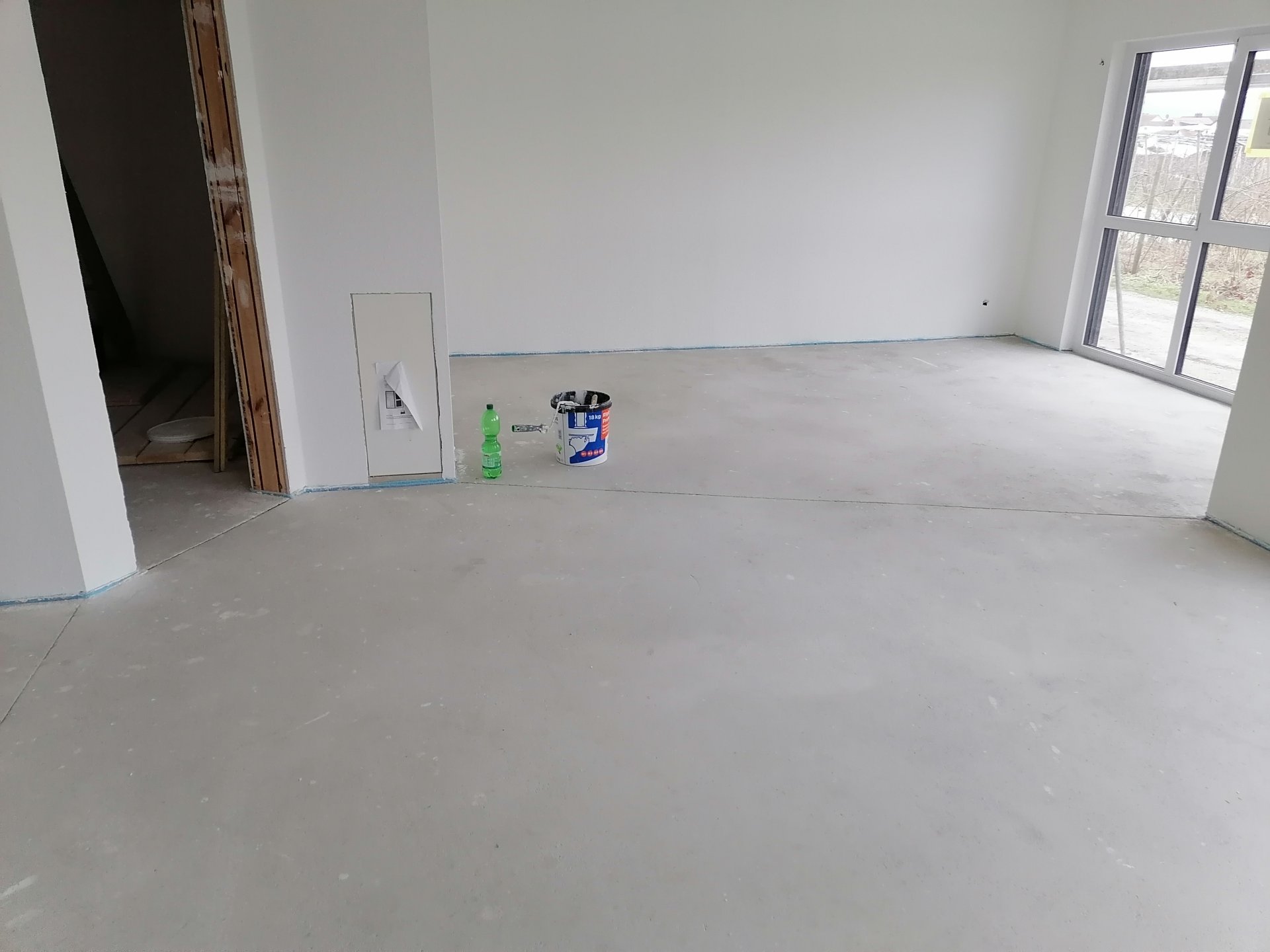

    Aktueller stand

    Morgen soll aufgespitzt werden. Wer weiss hier vllt wie man das beheben kann? Gesamter Estrich raus? Ich hab bammel dass die "Spezialisten" auch noch die Fußbodenheizung erwischen... :/

    Nö, Restauratoren, die sonst in den Katakomben des Petersdomes oder den Palästen im Tal der Könige graben kriegen das schon hin. Sicher aber nicht an einem Samstagvormittag. Die Trocknungszeit des neuen Estrichs kommt dann noch obendrauf. Wann wolltest Du einziehen?

    Anscheinend wird nun ein schnell trocknender Estrich für diesen Bereich verwendet. Materialmix im Estrich find ich auch nicht prickelnd.
    Was ist deine Meinung dazu?
    Es muss doch ne Lösung geben um das beheben zu können, oder?

    Ich würde die mal machen lassen, der Materialmix ist hier das geringste Problem.
    Beim Thema Estrich erschreckt mich mittlerweile gar nichts mehr.

    Dir bleibt nur die Entscheidung, lassen wie es ist, warten bis der neue Estrich trocken genug ist und später einziehen oder das Risiko von reißendem und ablösendem Oberbelag in Kauf nehmen.

    Wie kann man wegen so absolut nutzlosen Schutzhüllen auch nur daran denken seinen Estrich aufzuspitzen????????????
    Kann mal einer der Experten die DIN aus dem Jahre 1980, als FBH der neue Trend war und Räume damit unterschiedlich warm geheizt wurden, für das heutige Jahr erläutern????
    Also mein Boden hat im ganzen Haus 20-22 Grad.... somit Frage ich mich, was dehnt sich hier und was zieht sich zusammen? Die VLT hüpft zumindest bei mir nicht im 50 Grad hoch und runter!
    Mein Gott lass die Kirche im Dorf und sch*** auf die Hüllen.
    Ich habe bei mir auch keine Hülsen und nichts ist passiert!
    Habe nichtmal eine Dehnfuge und das in einem L Raum mit 6x8m........

    Estrichmann ist doch auch ein Vollpfosten, wenn er in zwei Generationen noch nicht gelernt hat, dass er nicht einfach auf eine fehlerhafte Leistung des Heizungsbauers draufgehen darf.

    Auf dem Bild fehlen nicht nur die umstrittenen Schutzrohre. Es fehlt auch ein Abstand der Heizungsrohre zur Wand. Insbesondere auch bei dem Türduchgang.
    Das sind in der Regel 15 cm breite Installationszonen!!

    Gar keinen solange Du oder der Nachbesitzer nicht kopflos reinbohren.

    Und da du die Fotos hast und ganz genau weißt wo die Rohre liegen zählt das Argument „installationszone“ auch nur bedingt wenn du da jetzt reinbohrst
