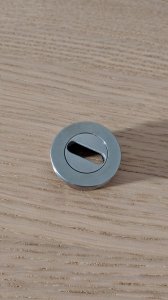

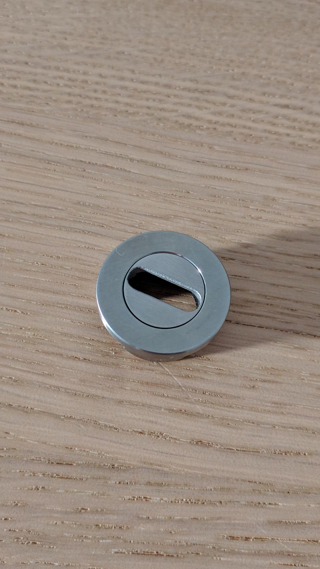

    habe hier eine Schutzrosette für eine Eingangstür. Jetzt interessiert mich natürlich, gegen was das Teil tatsächlich schützt.. Weiß jemand wer der Hersteller ist? Hoppe evtl.?

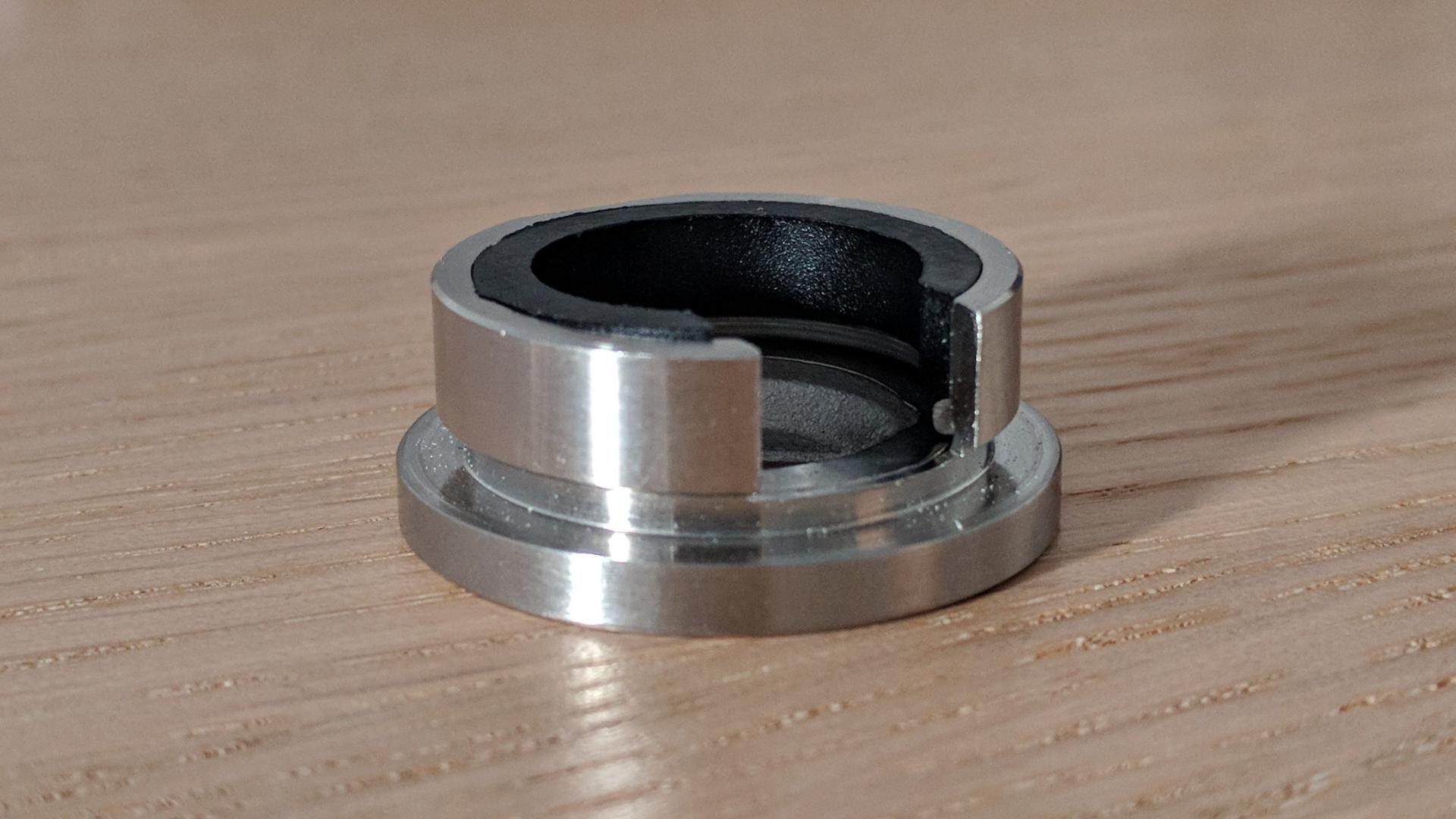

    Der Außendurchmesser vorne ist 30 mm und die Rosette wird nicht geschraubt o.ä. sondern vermutlich eingepresst.
    Bin dankbar für Hinweise :)

    Die schützt gegen aufbohren und Zylinder ziehen.

    Aber nur vor absoluten Amateuren :)

    Hersteller Schwer zu sagen nur nach Foto
    z Ikon jetzt assa abloy evtl ?

    Also die Befestigungsweise - keine Verschraubung - ist auch mal nicht so richtig verbreitet :) Wäre gut zu wissen, was der Hersteller dazu sagt.. Nur kann ich das Teil bisher nicht im Netz finden.

    Der Aufbohrschutz wird von hinten in das Langschild oder die Rosette gesteckt und diese werden nach innen durchgesteckt und von dort verschraubt, sind also nicht einfach rauszuhebeln.
    Sie erfüllen schon ihren Zweck. Gegen Profis oder SEK-Sturmtrupps sind sie nicht vorgesehen.

    Hat jemand ne Idee, wer sowas herstellt oder wo man so ein Teil nachkaufen kann?
    Ist wie gesagt eine ungewöhnliche Konstruktion, da es kein Gegenstück auf der Tür innen oder außen gibt - geschraubt wird da auch nichts. Bei Assa Abloy konnte ich nichts finden.

    Der Ziehschutz ist immer passend zur Rosette oder zum Langschild zu kaufen.
    Was hast Du denn für einen Beschlag?

    Der Ziehschutz, d.h. diese Rosette, ist schon passend zum Beschlag :) Die ist weder auf das Türblatt aufgeschraubt noch durch das Türblatt mit dem Beschlag innen verbunden. Der Beschlag selbst ist von Hoppe.

    Dann zeig ihn doch mal, den Beschlag.
    Wie ist der denn befestigt?
    Mit Rosette meine ich das Teil des Beschlages, in das der Ziehschutz von det Rückseite lose eingesteckt wird.
    Das kann ein Langschild oder aber auch ein separates rundes Teil, die Rosette, sein.

    Der Beschlag innen ist verschraubt und hat *keine* Verbindung zur Schutzrosette außen. Wie schon gesagt ist eine seltene Konstruktion.

    jeder beschlaghersteller stellt sowas her
    Bei Langschild Garnitur mit ziehschutz ist es dabei
    einzeln wirst du das nicht finden
    Am besten(günstigsten) ist die gesamte Garnitur aus Rest Beständen zu kaufen auf eBay findet man eigentlich immer was, auch ältere Modelle

    Sitzt das Teil in einem Langschild? Oder ist es direkt ins Türblatt eingefügt?
