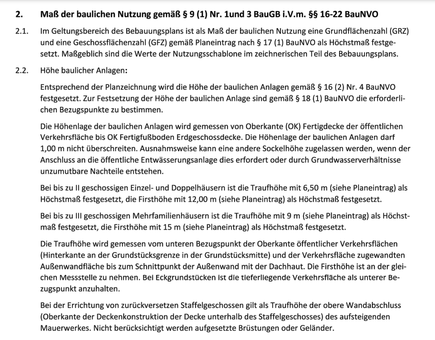

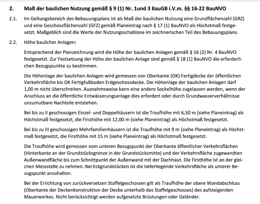

    folgendes Problem. Wir möchten gerne bauen. Es gibt allerdings ein riesen Problem mit dem Bebauungsplan. Dieser ist im Punkt Traufhöhe so schwammig formuliert, dass niemand genau weiß was gemeint nicht. Nicht einmal die Gemeinde die den B-Plan erstellt und freigegeben hat weiß was sie damit meinen. Es geht um folgenden Punkt:
    Die Traufhöhe wird gemessen vom unteren Bezugspunkt der Oberkante öffentlicher Verkehrsflächen (Hinterkante an der Grundstücksgrenze in der Grundstücksmitte) und der Verkehrsfläche zugewandten Außenwandfläche bis zum Schnittpunkt der Außenwand mit der Dachhaut.
    Kann das jemand "entziffern"? Wir können nicht weiter planen weil sich selbst die Gemeinde nicht mehr dazu äußern möchte. Sie möchte nicht in die Verantwortung gezogen werden falls sie eine falsche Aussage tätigen.
    Keiner weiß wie es gemeint ist.
    Was können wir tun?

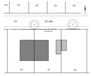

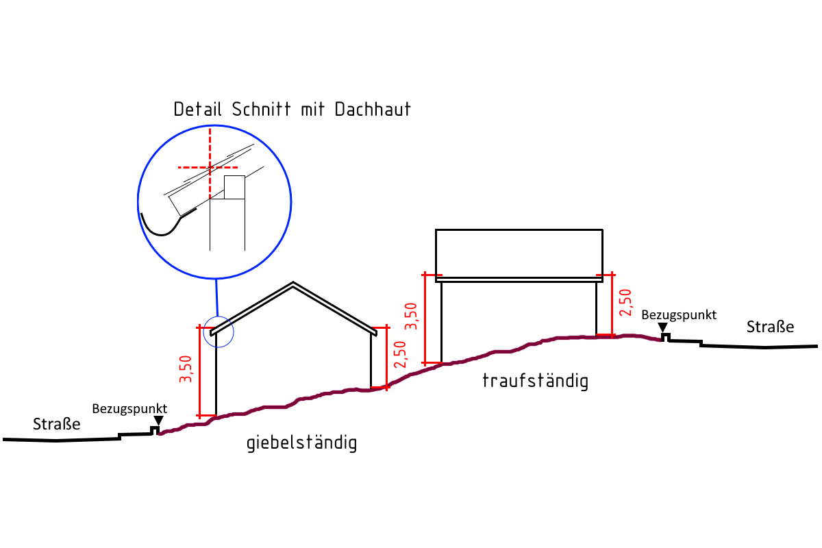

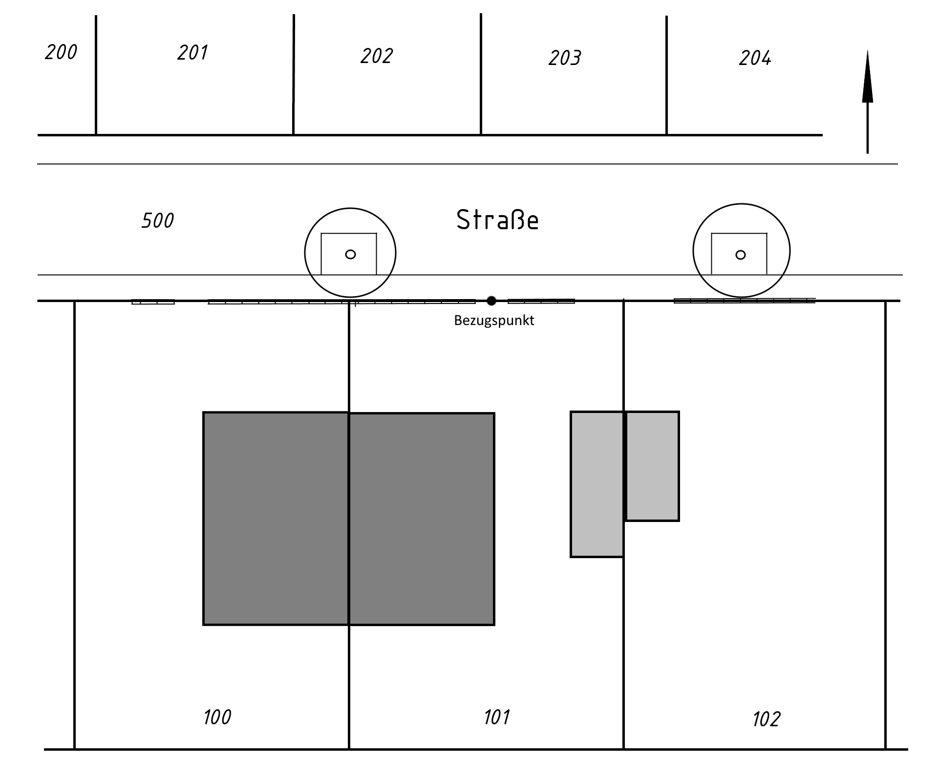

    Vielleicht.
    Sicherer wird die Interpretation mit dem vollständigen BPlan und seiner Begründung.
    Falls der BPlan keine Höhen beinhaltet und keine Profilpläne dazugehören, wäre es möglich, dass er unbestimmt ist und somit vermutlich nichtig.
    Solches Gebaren kenne ich. Für wenige hundert Euro kann man sie aber mit einer Bauvoranfrage zu einer rechtsverbindlichen Aussage zwingen.
    Für weitere Fragen bitte Bundesland angeben.

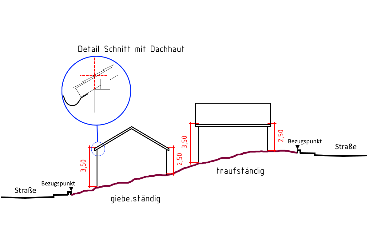

    @Dimeto sollte die Traufe nach der Beschreibung nicht vom Bezugspunkt aus gemessen werden? In Deiner Skizze sieht das etwas anders aus.

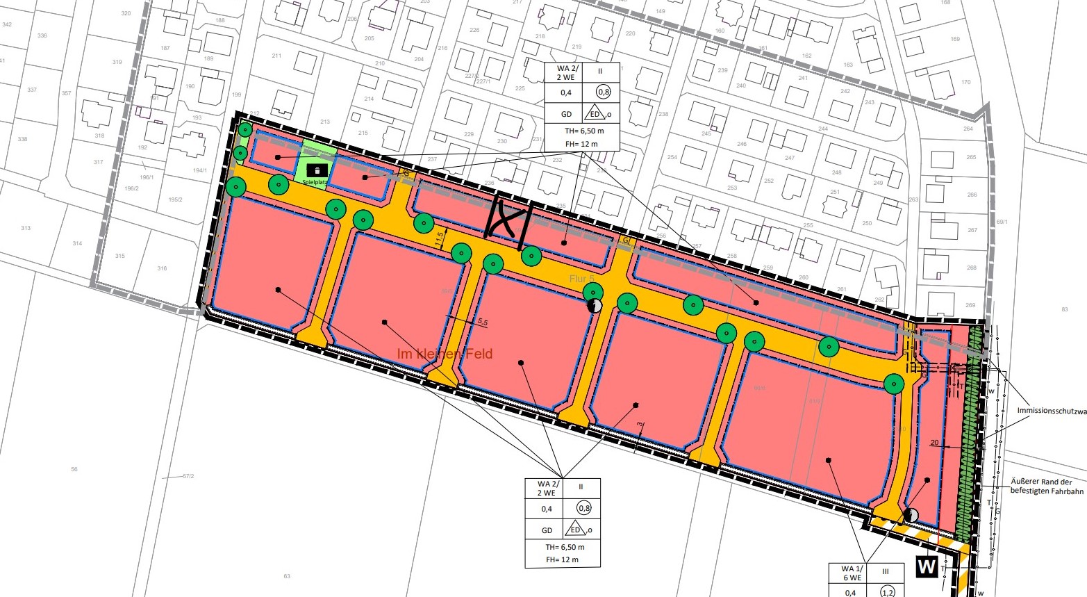

    Wie gross ist der Höhenunterschied im GS? Zeig doch mal einen Schnitt vom Einreichungsplan der die Einhaltung der Traufhöhe zeigt.
    Ist die Strasse schon gebaut?
    Gibt es einen Vermessungsplan?
    Zeichne doch mal Dein GS in den BBP ein.

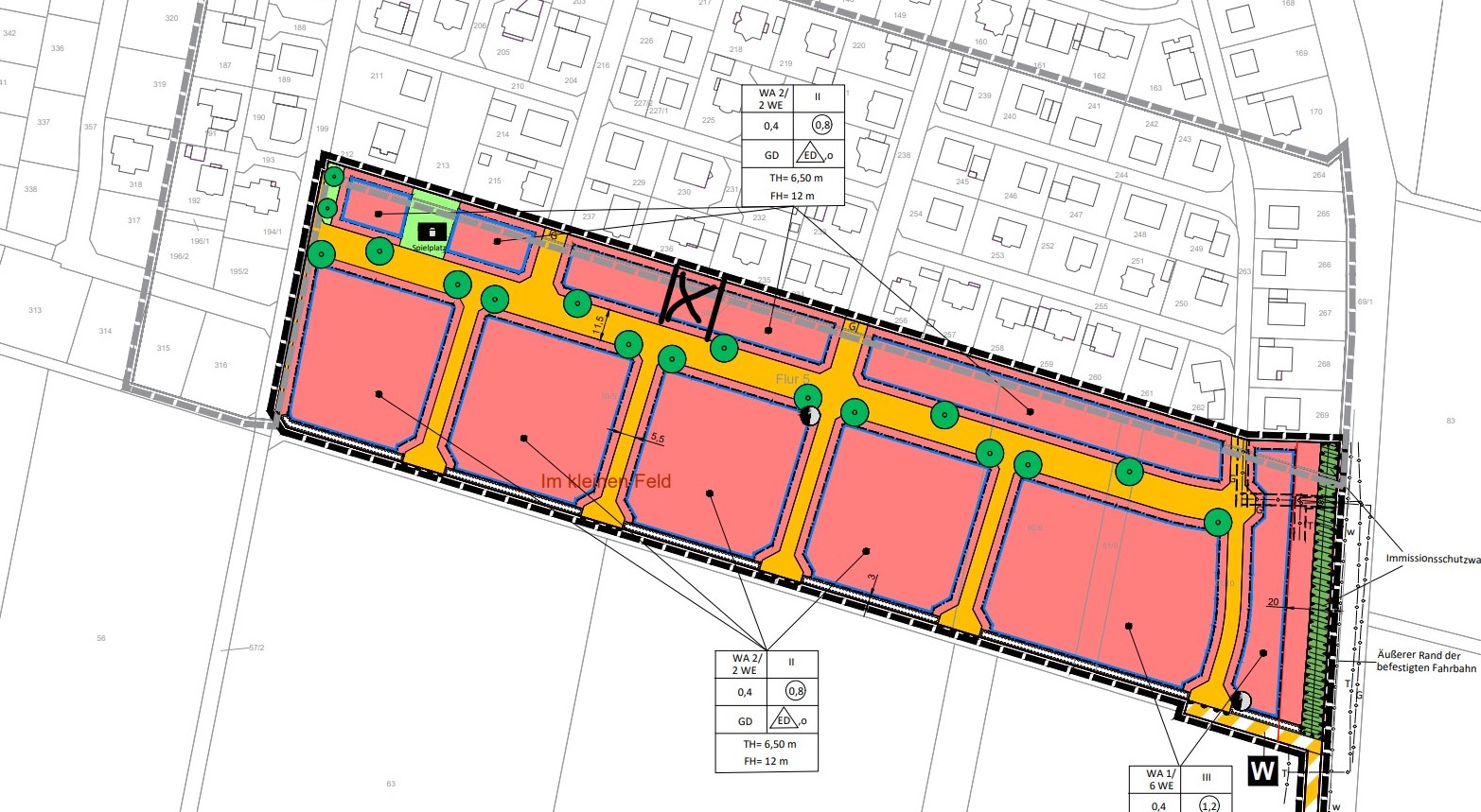

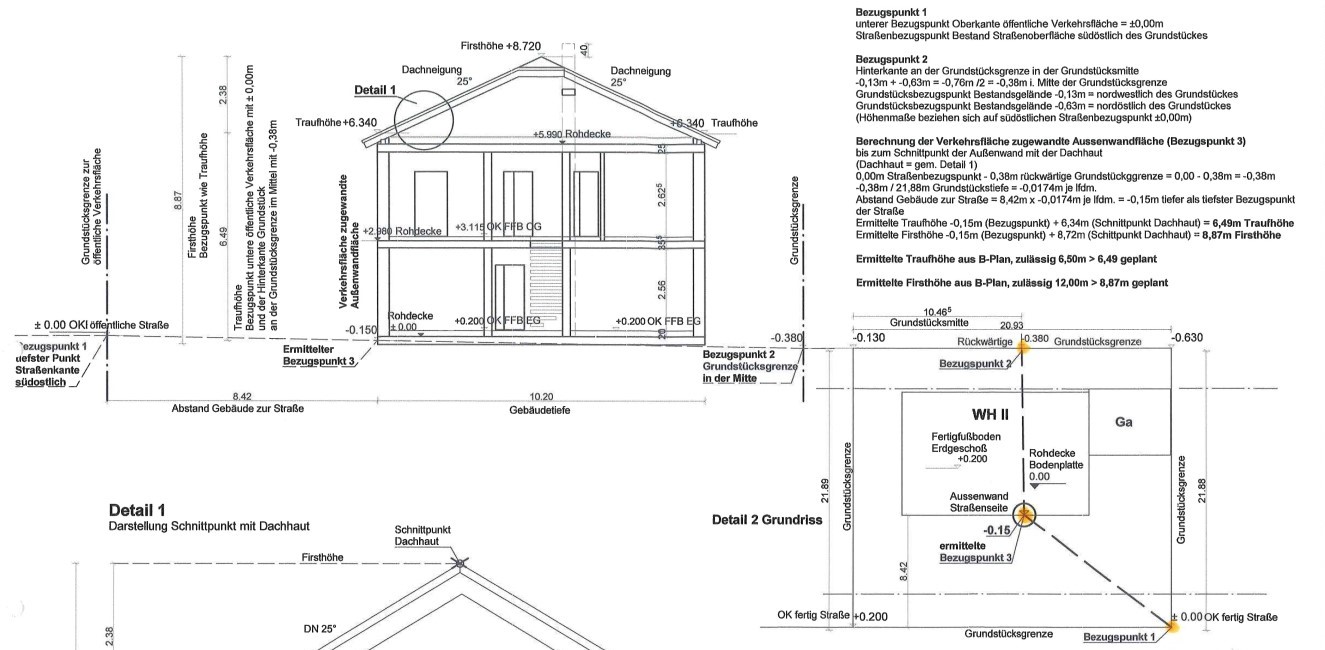

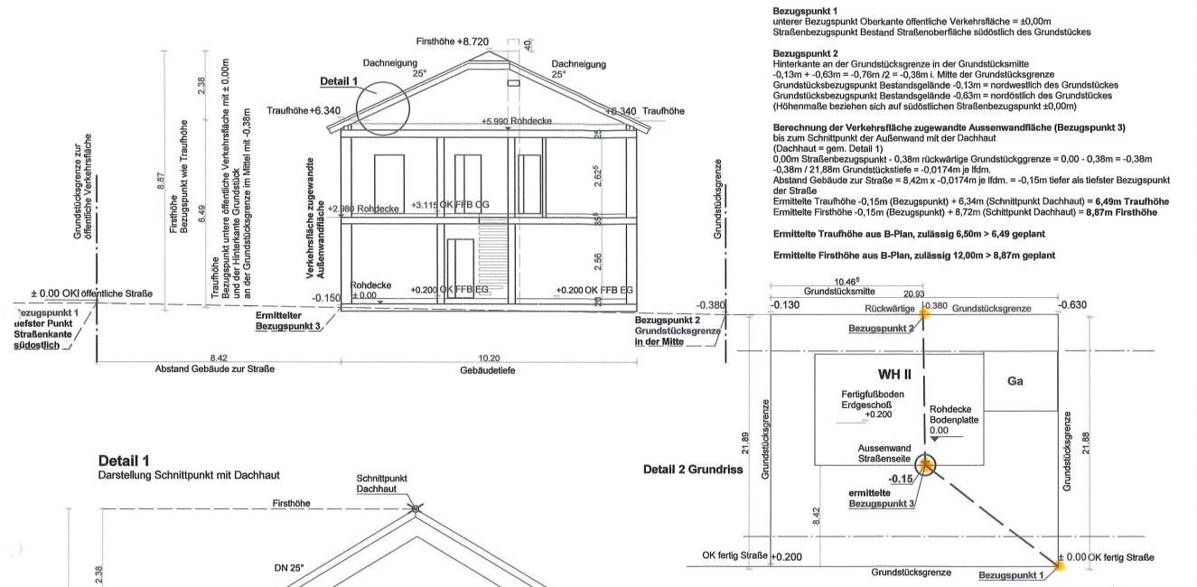

    Hier mal die Detaildarstellung für Trauf und Firsthöhe
    Und dort in etwa ist unser Grundstück
    Die Straße ist schon gebaut. Alles fertig soweit.

    MMn gibt es nur einen Bezugspunkt. Der ist wie @Dimeto schon gezeichnet hat an der Strasse in der Mitte der GS Grenze +0,10m . Somit ist die Traufe mit 6,24m eingehalten.

    Gegenfrage: wo hat Dein Planer seine Vorlageberechtigung her, wenn er es nicht kann ? - die Formulierung ist für aktuelle Verhältnisse geradezu vorbildlich eindeutig ! (wenn auch für einen Laien - aber der Planer sollte ja kein solcher sein - nicht ganz ohne Verdauungsschnäpschen zu lesen).
    Da steht auf Deutsch, daß die Traufhöhe eine Differenz von zwei Höhen ist, namentlich "unten" derjenigen des Bürgersteiges in der Mitte der straßenseitigen Grundstücksgrenze sowie "oben" der gedachten Linie, wenn die Dachziegel genau über der Frontlinie der (ebenfalls straßenseitigen) Außenwand "abgehackt" wären.
    In Deiner Zeichnung sind "unten" = "Bezugspunkt 1" (0.00) und "oben" = Traufhöhe (6.34) und ist folglich die Begrenzung korrekt eingehalten. Die "Bezugspunkte" 2 und 3 sagen mir, daß Dein Planer die Regelung nicht ganz nüchtern und/oder übermüdet gelesen hat.
    Da müßtest Du Dich also selbst auf den Schadenersatz verklagen, denn die Lesefähigkeiten Deines Planverfassers sind der Bauantragspartei "Antragsteller" zuzurechnen.
