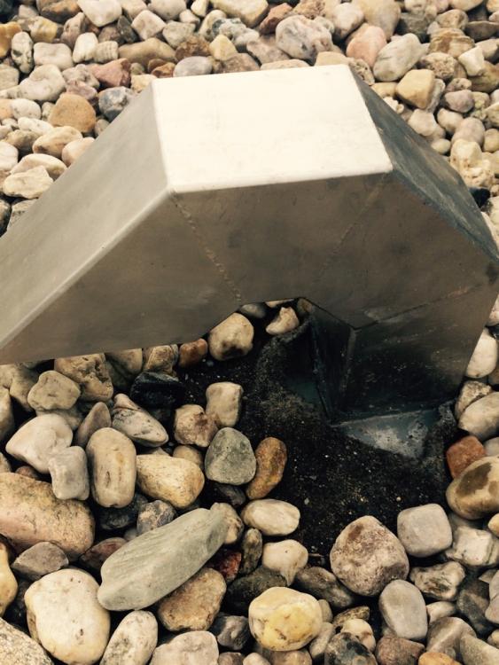

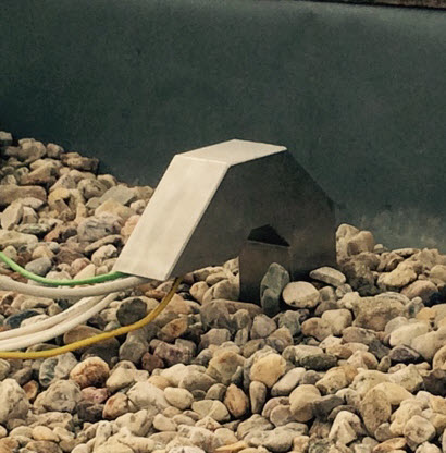

    ich habe mal "eine" Frage zum einem sogn. Schwanenhals auf dem Flachdach zur Kabelausführung.
    Ich finde den Ausgang (siehe Bild) sehr flach zum Boden, der Notablauf ist auf der anderen Seite ca. 6m entfernt,
    ich habe es noch nicht genau messen können, aber falls der Notablauf wirklich mal "einspringen" muss
    könnte das knapp werden oder ist das so schon richtig? Gefälle geht zum Notablauf :shades
    Wie würde man denn so einen Kabelausgang Luftdicht verschließen oder bleibt der belüftet? Steinwolle von außen
    könnte nass werden oder? Styropor einstopfen oder macht man das nur von der Innenseite irgendwie dicht?

    Der höchstzulässige Wasserstand, für den Dein Dach ausgelegt ist, sollte deutlich unter der Schwanenhalsöffnung liegen. Ob das hier gegeben ist, weiß ich nicht. Sieht aber schon kritisch aus.
    Was ist denn auf der Unterseite der Dachhaut? Unbeheizter Dachraum oder beheizte Gebäudehülle? Danach richtet sich die Anforderung an die Luftdichtigkeit.

    Ich finde die Höhe jetzt erstmal unbedenklich - sieht für mich so aus als ob mehr wie 10 cm gegeben sind und ab 10 cm gibbet ja auch eine andere Anforderung an die Abdichtung. Demzufolge ist wohl nicht zu erwarten, dass sich Wasser über diesen Bereich hinweg anstaut.
    Gedanken würde ich mir eher vielleicht um die Wärmebrücke machen, denn die Kabel müssten ja durch die Isolierung. Luftdichtigkeit kannst du mit Stöpseln oder Manschetten für Kabeldurchführung realisieren. Wie das dann im Dämmaufbau gelöst wurde ist n andere Geschichte...

    Flachdach mit Styropor -> 18cm Beton -> Wohnraum
    soweit ich das Überhaupt sehen kann geht das natürlich durch's Styropor da ist einfach ein Loch drin

    Wie wurde der Schwanenhals denn an die Dampfsperre auf der Betondecke angeschlossen? Entsprechender Kranz wo raufgeschweißt wurde - wie ein 2 teilliges Stück?

    Das weiß ich nicht. Der Schwanenhals ist so fest das ich davon ausgehe das er mit einem Flansch am Beton verschraubt ist.
    Ich kenne bisher nur den Dachaufbau, Beton->Voranstrich->Dampfsperrschweißbahn->Flachdachdämmplatte->Kaltselbstklebebahn->RHEPANOL Kunststoff-Dichtungsbahn->Flies->Kiesschüttung
    Ich muss versuchen beim Dachdecker nachzufragen wie er es genau ausgeführt hat.

    Gehen wir mal davon aus dass es richtig gemacht wurde. Wegen der Wärmebrücke werden sich ja Zeitnah Fehler bemerkbar machen, so sie denn existieren.

    ok, könnte man dem ganzen so eine "Styropormütze" aufsetzen :think
    also aus einem großen Block etwas freigeschnitten und einfach drübergestülpt, etwas "russisch" aber sieht ja keiner bis auf google Earth :e_smiley_brille02:

    Warte es erstmal ab - ob bei wirklich tiefen Temperaturen sich was auf der Betondecke abzeichnet, dann kann man immer noch handeln.
