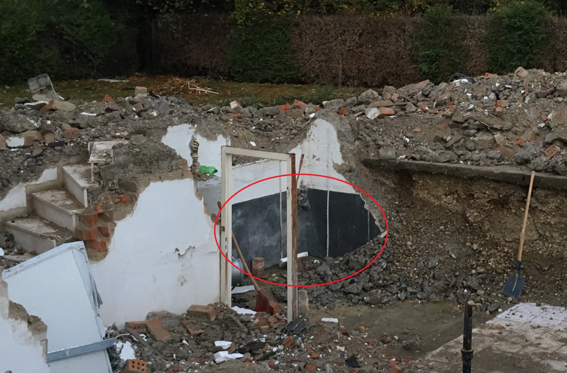

    Servus,
    Ich weiß nicht ob ich hier richtig bin, vielleicht könnt ihr mir ja doch helfen.
    Die Abriss Firma haben uns mehr Geld für die Entsorgung der Kellerwand gefordert, sie meint der Schwarzanstrich auf Kellerwand kann giftige Soff enthalten. Aus meiner Sicht, das ist doch nur eine Abdichtungsschicht. hat jemand Erfahrungen damit?
    MfG

    Wenn es Teer sein sollte, er stinkt erbärmlich, sind höhere Forderungen für Sonderdeponie etc durchaus berechtigt.
    Wenn es nur der kleine Anstrich aus Bitumen ist, würde ich vermuten, sie suchen nach Geld.

    .. meint sie, kann sie das auch belegen ?
    Wenn ich es richtig sehe, ist das eine Innenwandfläche der Außenwand. Innenseitig wurde in der Regel kein Bitumenanstrich aufgebracht. Kann es eventl. die Abdichtung des Öllagerraumes sein?
    Hat das Abrissunternehmen vor Vertragsabschluss keine Ortsbegehung gemacht. Da muss sie doch den Anstrich gesehen haben. Was ist vertraglich vereinbart.
    Wenn der Anstrich wirklich teerhaltig sein sollte so ist das Sondermüll. Zum Überprüfen hierzu gibt es ein Spray (haben in der Regel die Betreiber von Recyclinganlagen) das sich nach dem Aufsprühen verfärbt und anzeigt ob Teer enthalten ist.
