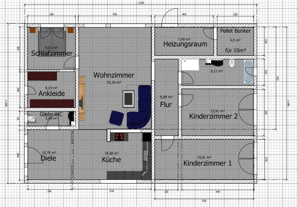

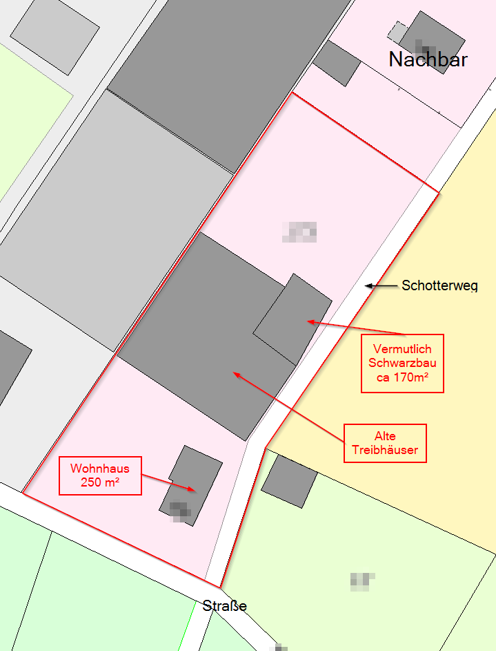

    Meine Familie und ich möchten ein EFH samt alten Treibhäusern und "Nebengebäude" kaufen.
    Die alten Treibhäuser sollen größtenteil abgerissen werden.

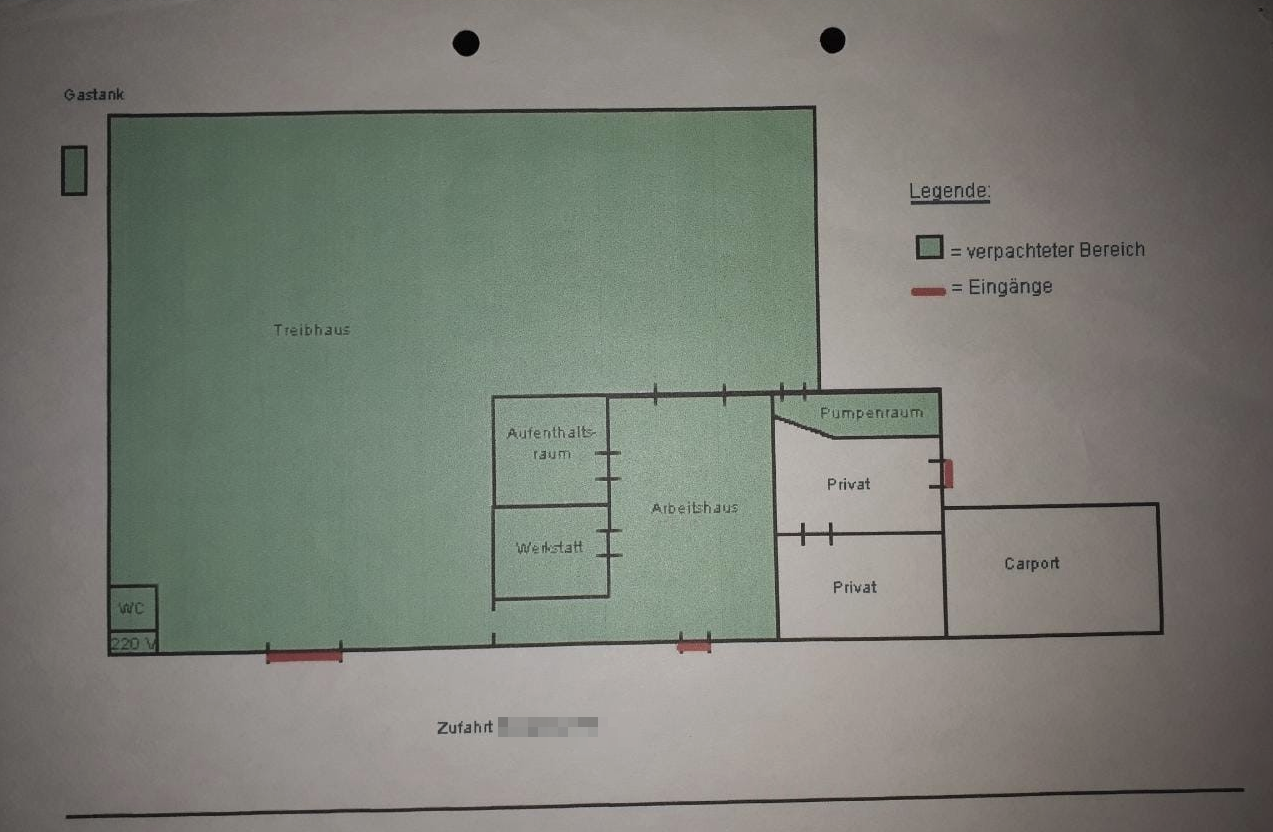

    Zu dem Nebengebäude existiert laut Verkäufer keinerlei Grundrisse / Baupläne, lediglich ein Lageplan als Anlage zum Pachtvertrag aus vergangenen Zeiten (vor 2006). Bei der Stadt soll es auch keine Dokumente geben.

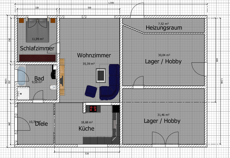

    Wir möchten das EFH selbst bewohnen und das "Nebengebäude" umnutzen in Wohnraum.
    In das Nebengebäude sollen dann meine Eltern einziehen um dort Ihren Lebensabend zu verbringen.
    Ideal wäre eine Komplette Umnutzung um es nach Ableben der Eltern als EFH vermieten zu können. Ggf. wäre aber auch eine 3 1/2 Zimmer Wohnung denkbar mit rund 90m² ggf. mit Dachausbau als Lagerraum um den fehlenden Keller zu kompensieren.
    Eckdaten eingeschossiges Nebengebäude:
    Errichtung: Unbekannt, vor 2006, wurde 2009 im Kataster aufgenommen
    Außenwände: Kalk Sand Stein ca 30-40cm stark
    An den Ecken Senkrechte Holzbohlen ca. 15x15cm Verkleided mit Holzdiele 3cm Stark
    Innenwände: Kalk Sand Stein ca. 25 cm Stark
    Boden: Beton
    Decke: Vermutlich Holz - ohne Dämmung
    Dachkonstrucktion: Satteldach Holzgebälg mit Eterniteindeckung ohne Dämmung

    Entfernung zur Straße: 50m

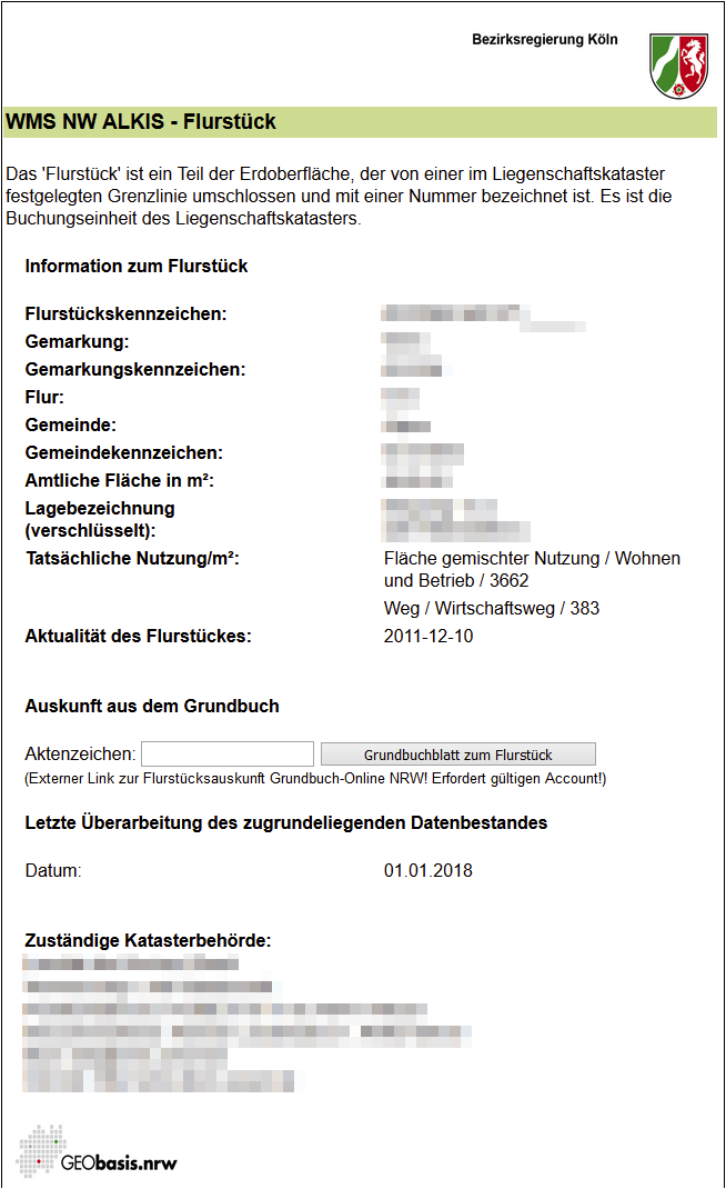

    Grundstück im Außenbereich - Ohne Bebauungsplan
    Ist es möglich mit Bauzeichnung, Architekten und Bauantrag das Gebäude genehmigt zu bekommen und Umzunutzen?
    Ich möchte bei der Stadt keine Schlafenden Hunde wecke - und eine Abrissanordnung einzuleiten.

    Wenn es wirklich Außenbereich ist, darfst Du dort gar nicht wohnen, wenn Du nicht irgendeine Voraussetzung des §35 BauGB erfüllst, z.B. einen Gartenbaubetrieb leitest. Daher auch mein Tipp:
    Nimm deine Pläne mit und lass' Dich umfassend beraten.
    Nur dieser Weg ist bindend, das Du einen rechtsverbindlichen Bescheid erhältst.
    Das ist unverbindlich, hier aber IMHO ausreichend. Wenn man hier schon Widerstände spürt, sollte man von Kauf Abstand nehmen.
