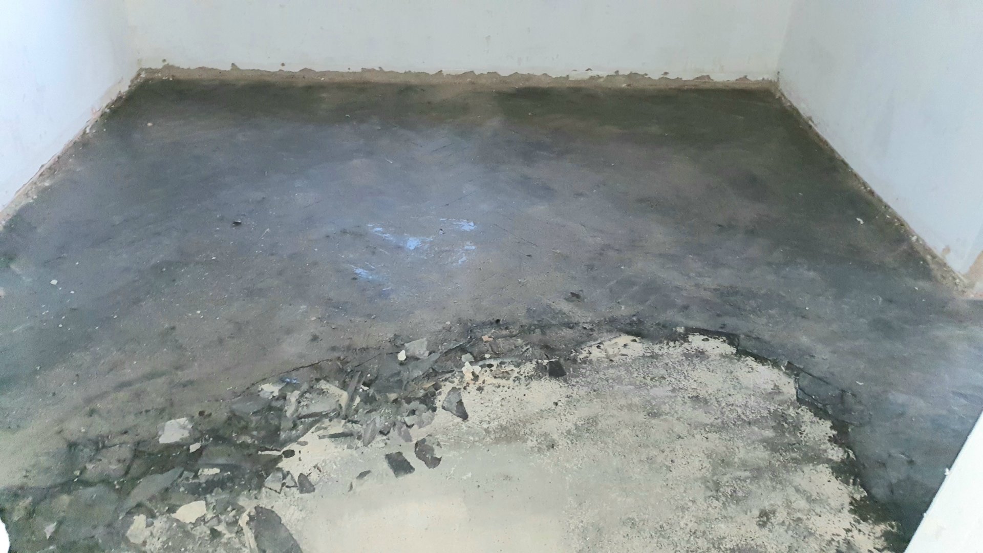

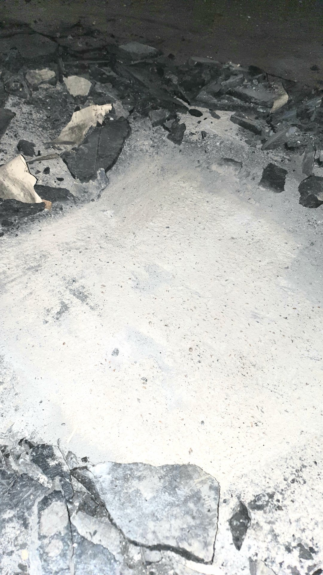

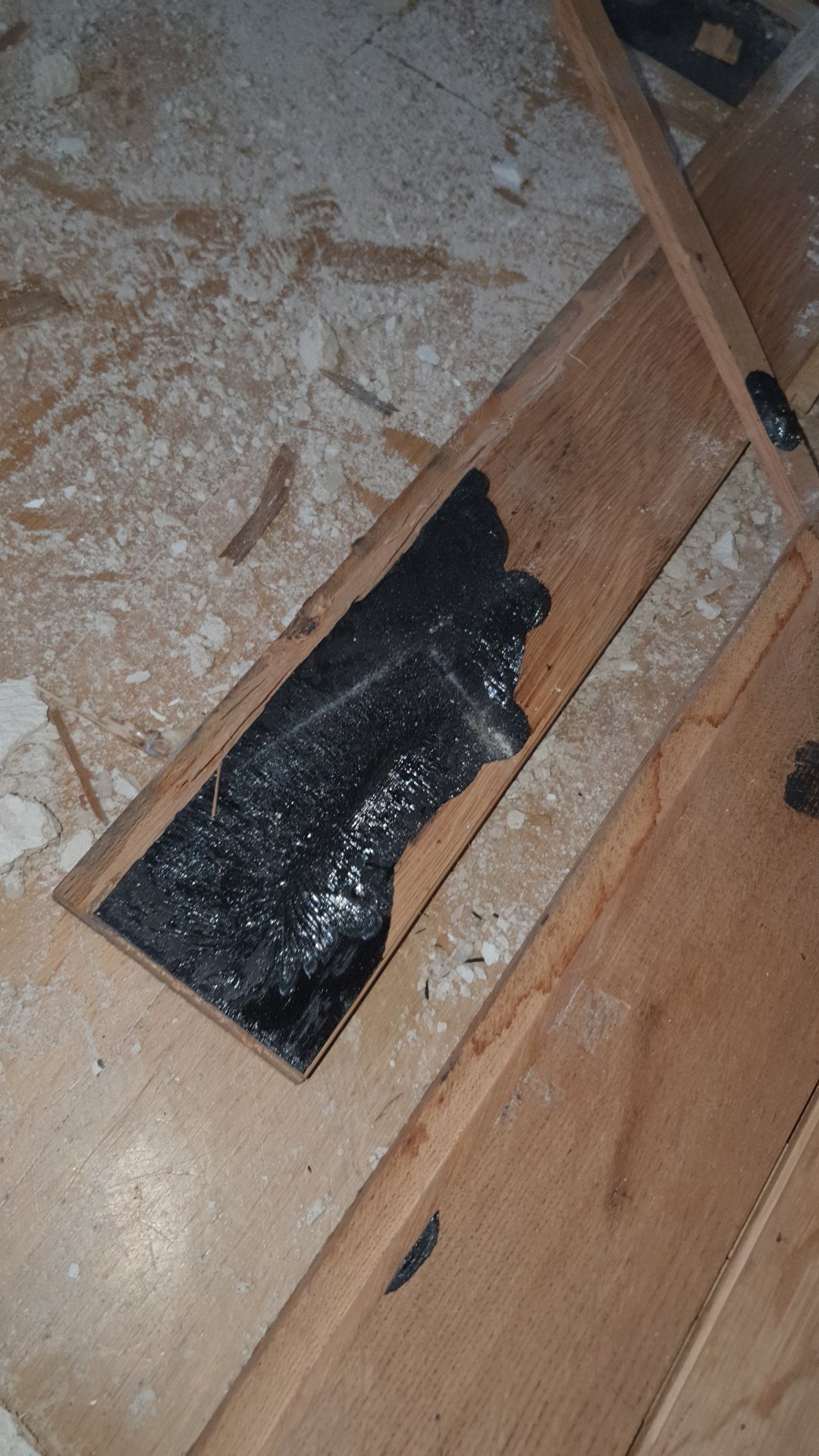

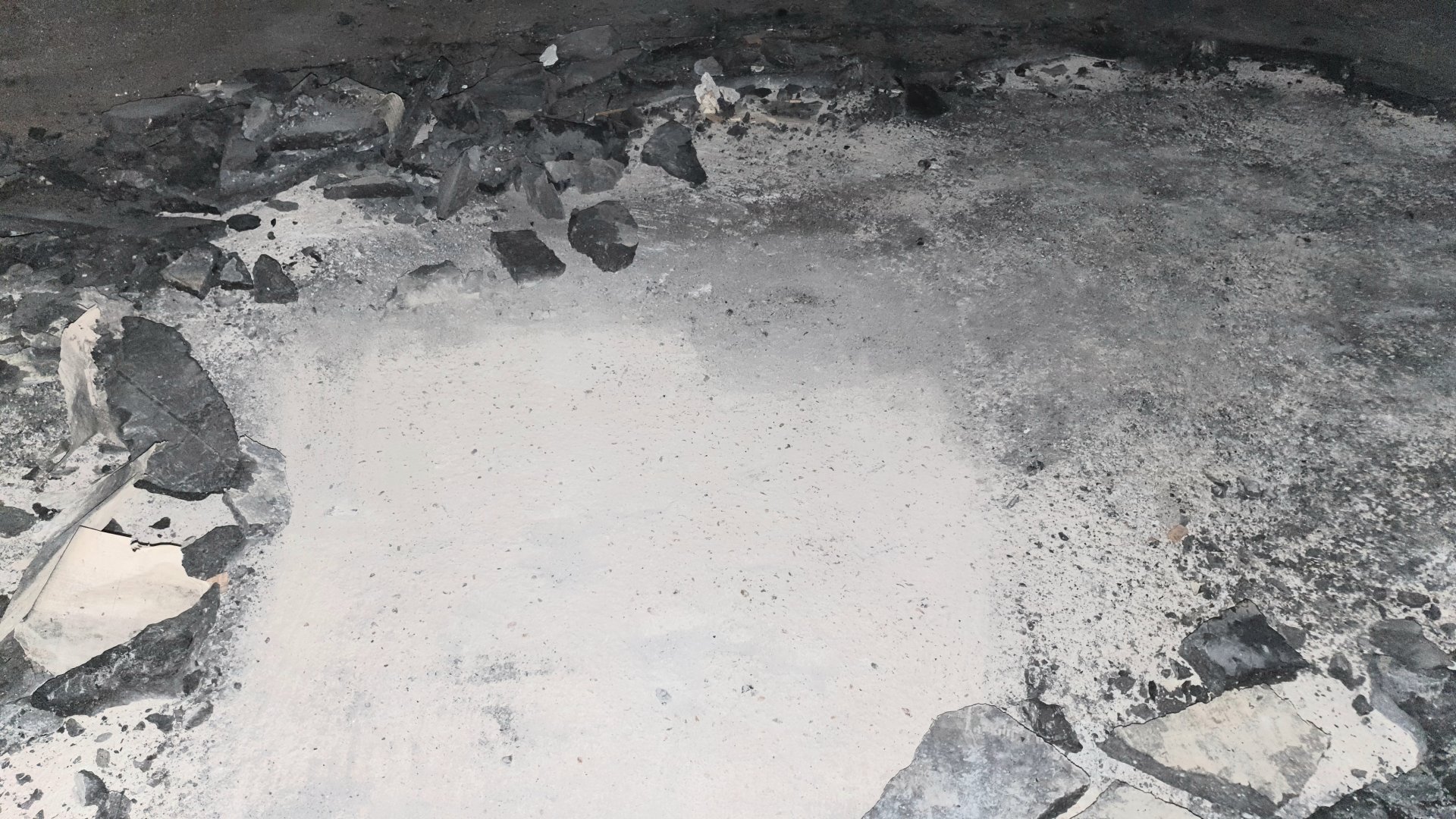

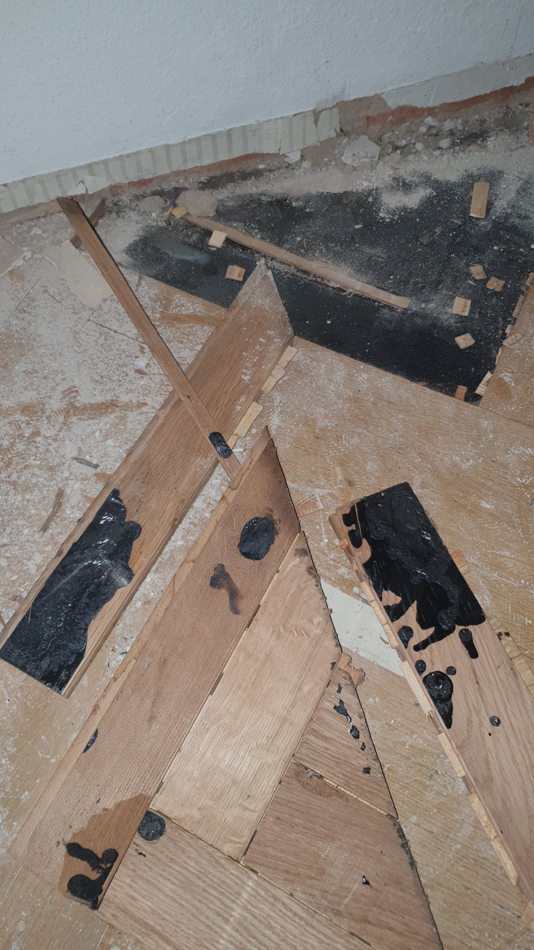

    Ich bin neu im Forum und hoffe im richtigen Forumsbereich zu sein.
    Wir renovieren ein Haus Baujahr 55 und haben wie viele Andere einen schwarzen Belag unter dem Parkett gefunden.
    Eine erste Laboruntersuchung ergab, dass es sich um eine teerhaltige Schicht mit PAK handelt.
    Allerdings ist das nicht nur ein dünner Kleber. Der Aufbau des Bodens ist wie folgt:
    1) Betonboden
    2) Zeitung (einlagig, lose, als Trennung der schwarzen Masse und dem Beton)
    3) Schwarze Masse (ca. 2cm dick, nicht zäh, sondern glasig fest, ähnlich Stein)
    4) Parkett direkt darauf gelegt
    Die schwarze Masse wiegt ca. soviel wie Stein und liegt schwimmend auf. Man kann sie also komplett anhebeln und sie lässt sich auch entfernen ohne den Beton darunter zu beeinflussen oder schleifen zu müssen.
    Ich vermute die schwarze Masse wurde als Ersatz für Estrich genommen. Gussasphalt?
    Hatte jemand schon mal sowas?
    Dazu drei Fragen:
    1) Könnt ihr mir sagen um was es sich handelt und ob die schwarze Masse ggf. positive Eigenschaften hat hinsichtlich Isolierung und Trittschall? Ist es Gussasphalt?
    2) Falls das der Fall ist, könnte man die Masse nicht drin lassen und darüber Folie, Fussbodenheizung, Estrich und Vinyl verlegen und somit die Masse versiegeln und eher nutzen, statt sie zu entsorgen?
    3) Oder gäbe es hier große Nachteile hinsichtlich den gesundheitlichen Gefahren oder den nicht mehr zeitgemäßen Eigenschaften?
    Im Anhang Bilder. Die blanke helle Fläche ist der Betonboden.
  2. Att
    Att
    26.09.2021
    56
    Übrigens. Es war Asphalt Estrich mit PAK Belastung falls jemand danach hier google sollte und eine Antwort finden will.

    Rausreißen das Zeug

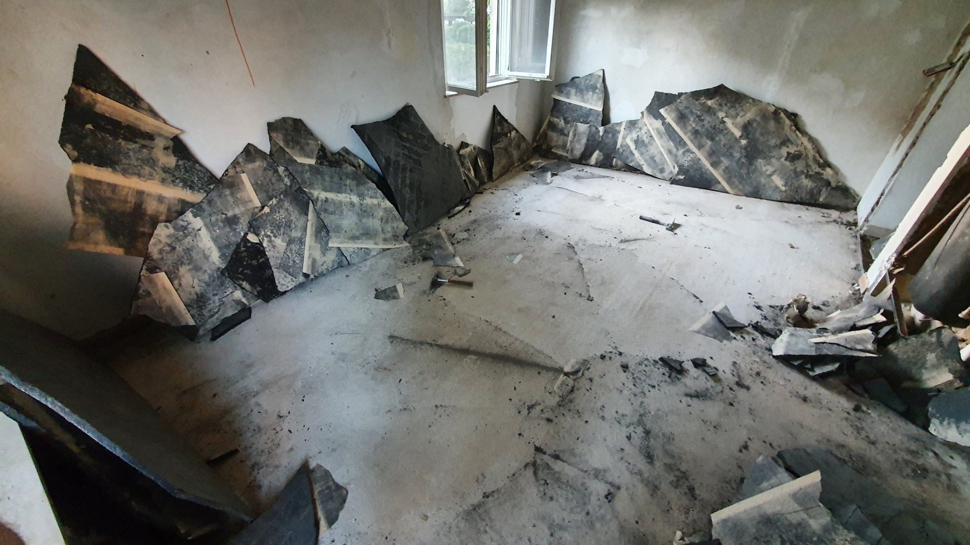

    Ist inzwischen draußen :)

    Bedank dich an dieser Stelle posthum bei den Arbeitern die damals die Zeitung drunter gelegt haben.
    Wir haben sowas ohne Trennlage rausgerissen, da konnte man nur zerbröseln und auffegen..
