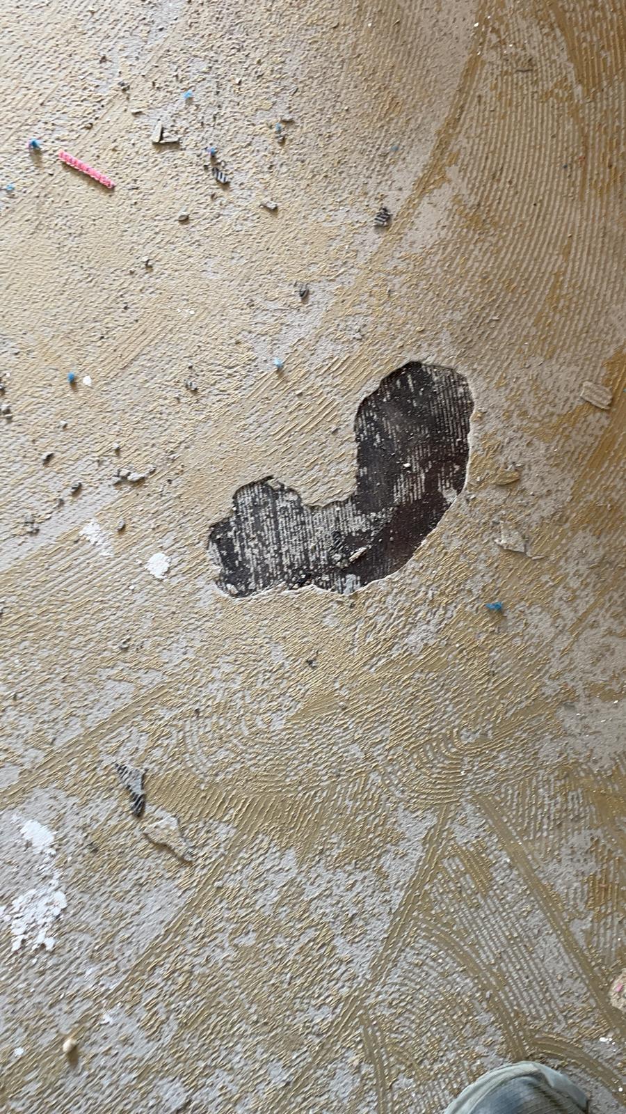

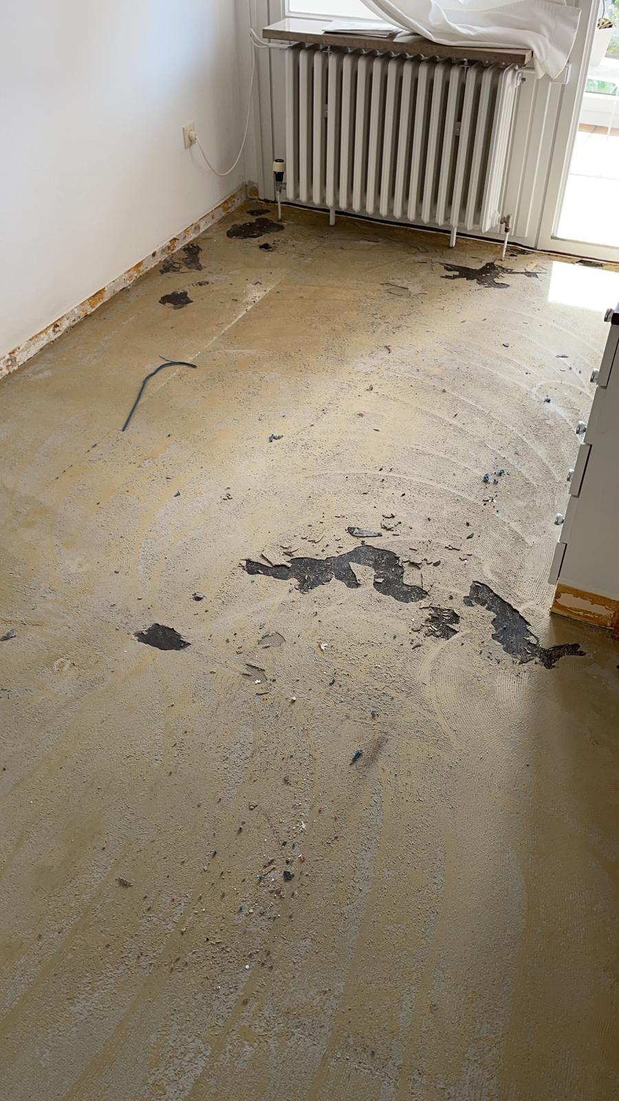

    Hallo zusammen
    Wir renovieren gerade ein Haus 1973
    Wir haben den Teppich ausgerissen und an manchen Stellen hat sich etwas gelöst und es ist eine schwarze Mase darunter
    Weiß jemand was es sein könnte
    Vielen lieben Dank vorab

    Vllt. Gussasphaltestrich oder eine bituminöse Abdichtung auf Beton.
    Lässt sich so nicht gut erkennen.

    Danke für die Nachricht
    Also könnte Asbest oder pcb enthalten sein
    Wenn wir die Stellen Spachteln und dann laminat drauflegen mit trittschalldämung dürfte es ja keine Gefahr darstellen

    Ne nicht unbedingt aber wenn man es einfach überbaut bleibt Zumindest rechtlich theoretisch ein Restrisiko
    Bei späterem Verkauf, Vermietung etc
    Aufschluss gibt nur eine Labor Analyse

    Ok danke werde es testen lassen wie auch noch paar andere Dinge
