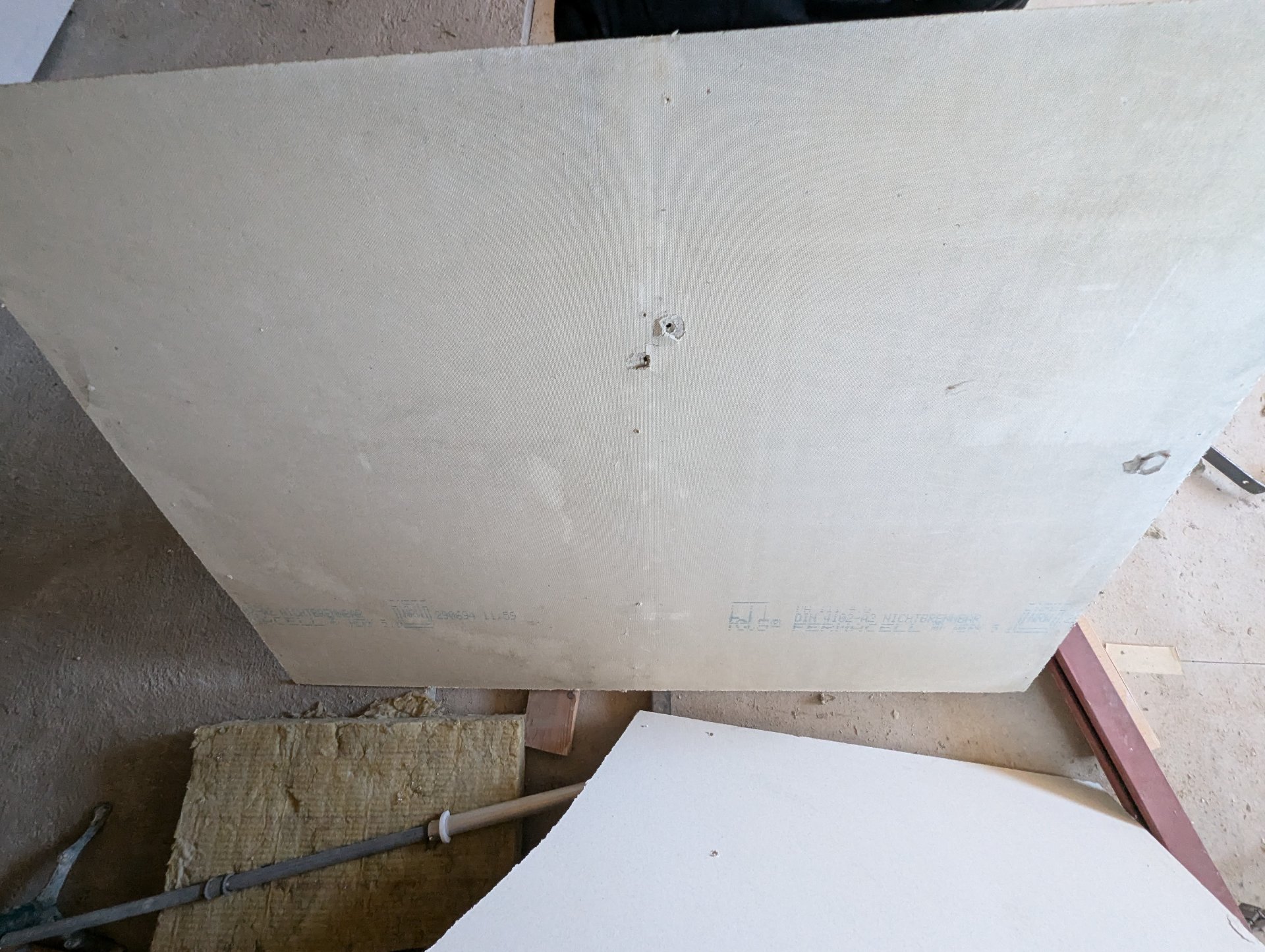

    Wie sehen denn die Rückseiten der alten GK-Platten aus?

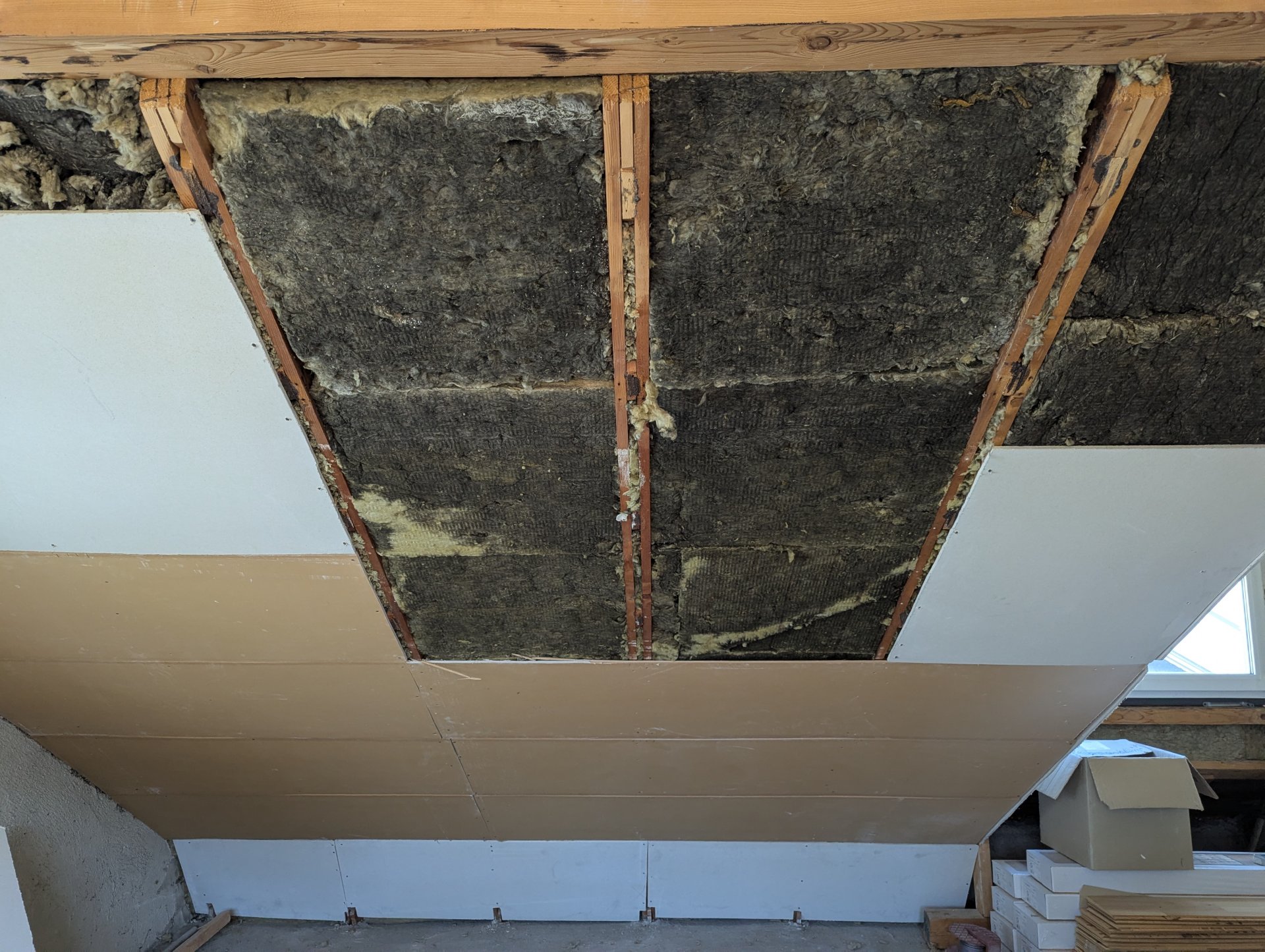

    Für mich sieht das aus, als wäre die mal Vlieskaschiert gewesen,
    komplett raus, da zu viele Lücken und teilweise nur rein gestopft.
    Neu machen mit Klemmfilz und Dampfbremse

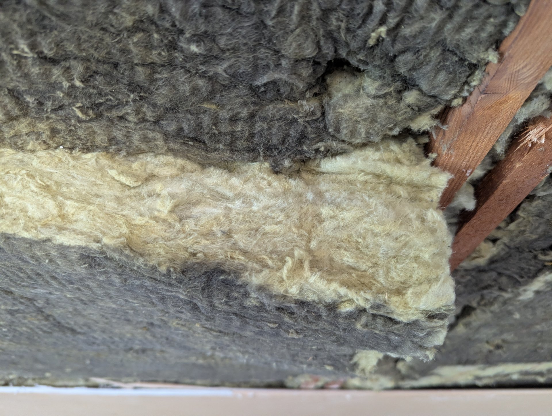

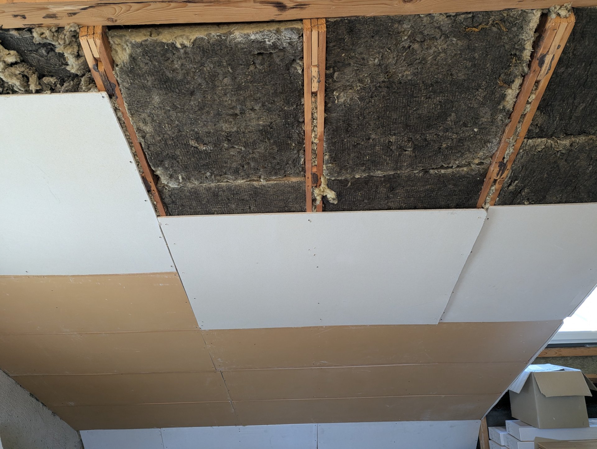

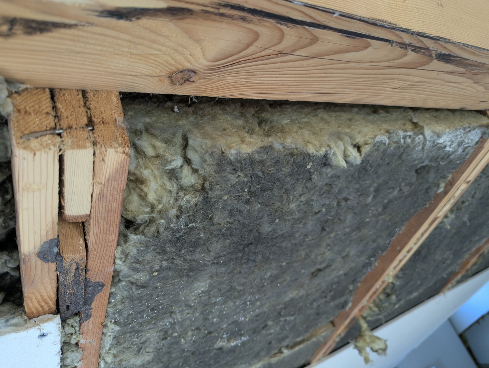

    Ich habe mal eine Platte abmontiert und dir Fotos angehängt. Für mich sieht das trocken und unauffällig aus - Die Dämmung hinter den Platten sieht gleich aus wie ohne Platten: die raumseitige Oberfläche ist schwarz verfärbt, aber weiter innen hat die Wolle noch ihre normale, gelbliche Farbe.
    Vlies war soweit ich weiß keines drauf - soweit ich weiß wurden die wurden nur reingestopft und teilweise mit Gipskarton abgedeckt.
    Bezüglich neu machen: Ja, denke ich auch :-/
    Besteht durch die offen liegende, verfärbte Wolle (und die fehlende Dampfbremse) ein akutes Gesundheitsrisiko oder eine Gefahr für die Bausubstanz, sodass wir zeitnah handeln müssen? Oder können wir den Dachboden noch 1 bis 2 Jahre in diesem Zustand belassen, bis der eigentliche Komplettausbau startet?

    Das ist übrigens Steinwolle und der Zustand nicht ungwöhnlich.
    Also kein akuter Handlungsbedarf, man kann das in Ruhe planen und angehen.....
