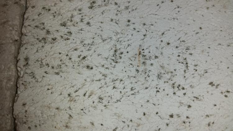

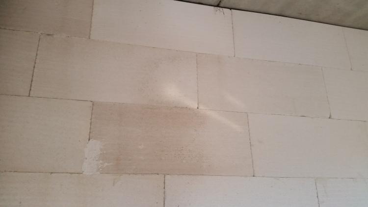

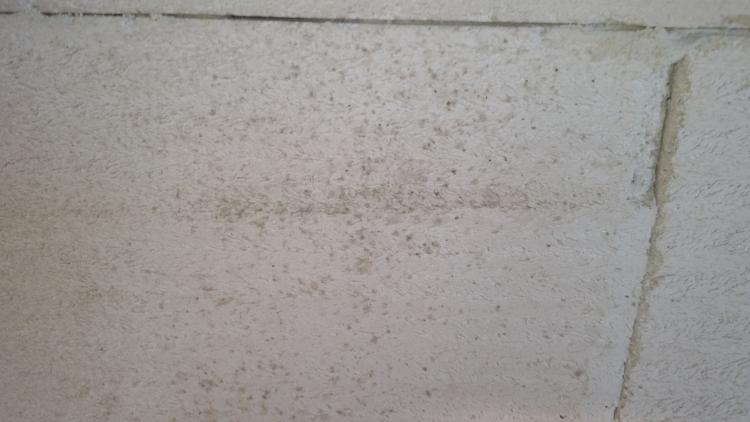

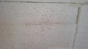

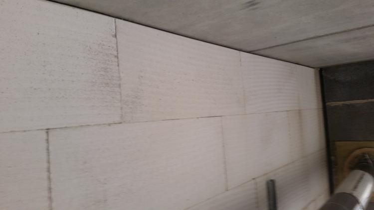

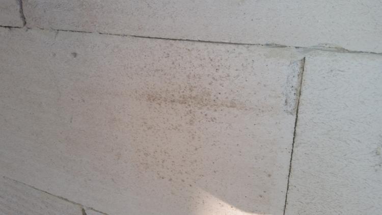

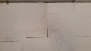

    Wir haben im August angefangen ein EFH zu bauen.
    Leider hat der Rohbau im Oktober etwas Regen abbekommen. Ende Oktober kam denn der Dachstuhl und die Dachdecker hatten sich auch beeilt.
    Um mit dem Innenausbau weiter zu machen, habe ich ein kleinen Holzofen im Wohnzimmer stehn(wo später der Kamin hin soll).
    Jetzt habe ich beberkt an ich an den Wänden sich schwarze Flecke bzw. Punkte bilden. Haupsächlich da wo das Mauerwerk nass gewurden ist (Übergang nass trocken).
    Im Anhang sind ein paar Bilder.
    Ist das Schimmel? Wie kann ich das bekämpfen bzw verhindern?
    MfG Bernhart

    Das ist Schimmel. Den kannst Du mit einem Schrubber und Wasser entfernen. Verhindern kannst Du ihn, indem Du Deinen Bau gut lüftest und wenn die Fenster eingebaut wurden, zusätzlich Bautrockner verwendest.

    auch ich würde sagen, dass es Schimmel ist.
    Otto´s Enkel hat ja schon alles erklärt.

    Nach dem Abschruppen der Sporen solltest Du das Schimel-Geflecht (Mycel) noch mit 70% igem Alkohol vernichten (1 Teil Wasser und 3 Teile Spiritus).

    aber wie kann der Stein schimmeln? ich dachte solche Steine können nicht schimmeln.
    Fehler Feher von YTONG??
    Mittlerweile finde ich in jedem Raum ansätze von den schwarzen Punkten.
    Was kann der Grund sein?
