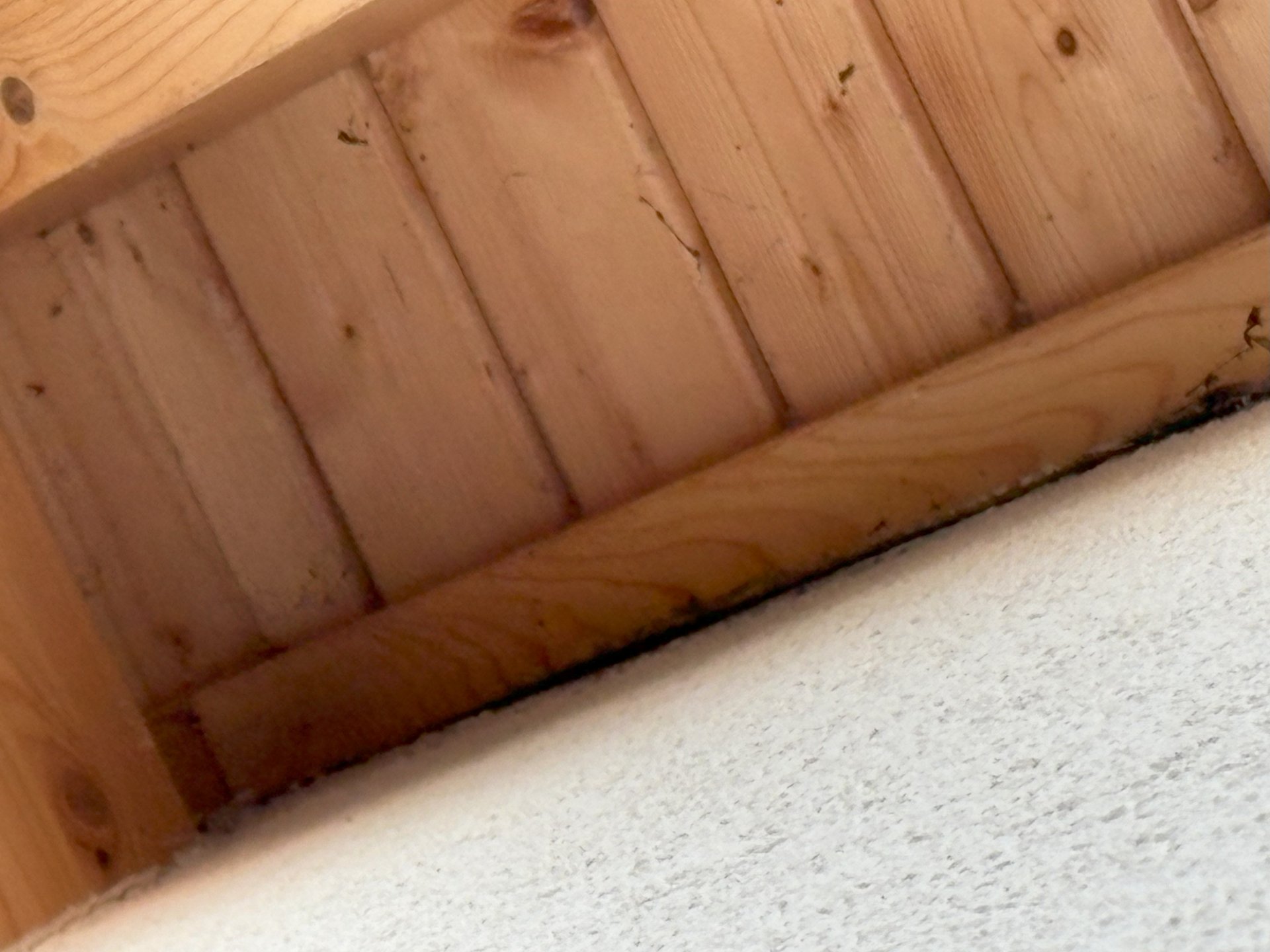

    Sehr geehrte Damen und Herren,
    wir wohnen in einem 10 Jahre alten Holzständer-Fertighaus. Die Dämmung unseres Daches ist eine Holzfaser-Aufdachdämmung, die Dämmung der Wand ist auch eine Holzfaser-Dämmung.

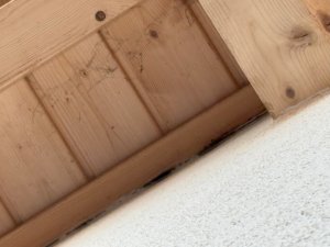

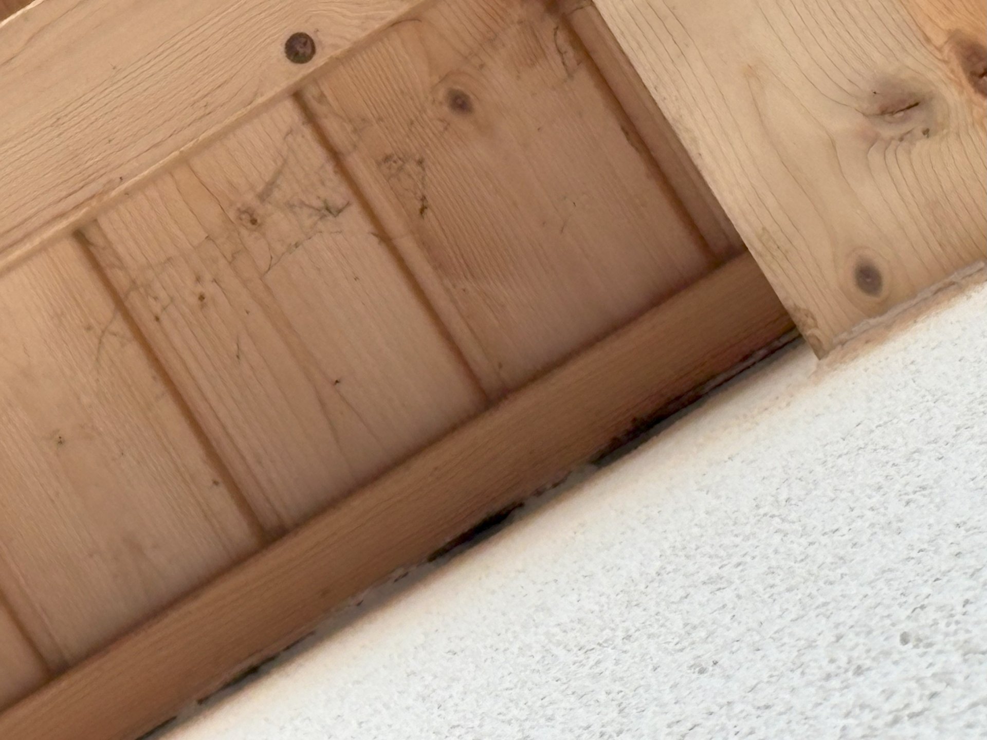

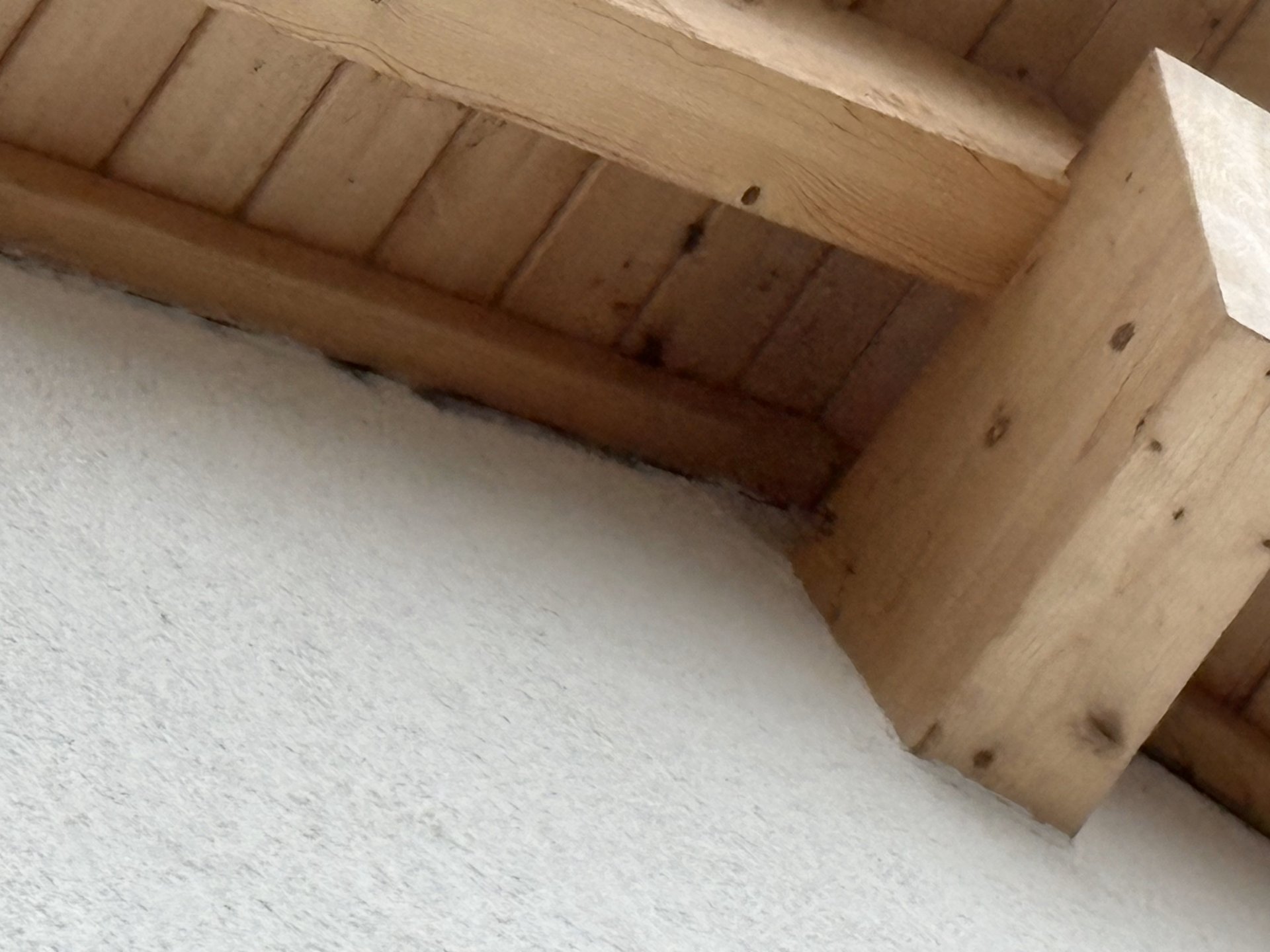

    Nun sind mir leider auf einer Hausseite (auf der anderen scheint alles ok) an der Anschlussstelle zwischen Dach und Giebelwand mehrere schwarze Flecken aufgefallen (vgl. Bild). Tauwasser tritt keines aus.
    Ich habe von innen die Gipskartonverkleidung an einer Stelle geöffnet - hier schien mit der Dampfbremse innen jedoch alles in Ordnung. Alles war ordentlich verklebt, Feuchtigkeit nicht erkennbar.
    Wie schätzt ihr den Schaden ein? Nur Schimmel am Silikon wie er auch in einer Dusche vorkommt? Zu welchem Vorgehen würdet ihr raten? Ich habe vor, im Frühjahr das Verkleidungsbrett abzunehmen und dahinter zu schauen...
    Danke für eure Meinungen!

    Es darf halt wenig Putz mit dem Holz in Kontakt tretten..(Kapillarwirkung)
    zudem gehört der Giebel mal Oberflächenbehandelt, so dass die Holzfeuchtigkeit nicht über 20% ca. steigen kann.. dann kann sich auch kein Schimmel bilden
