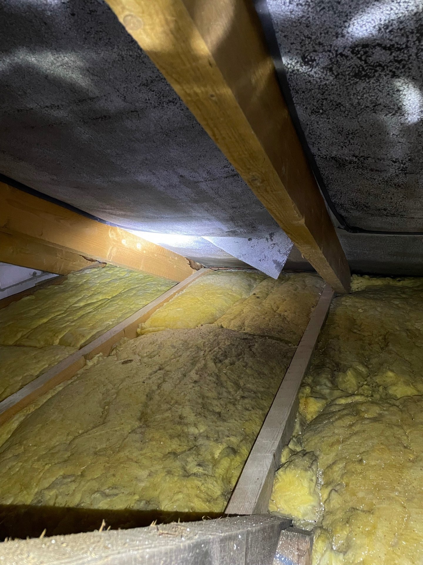

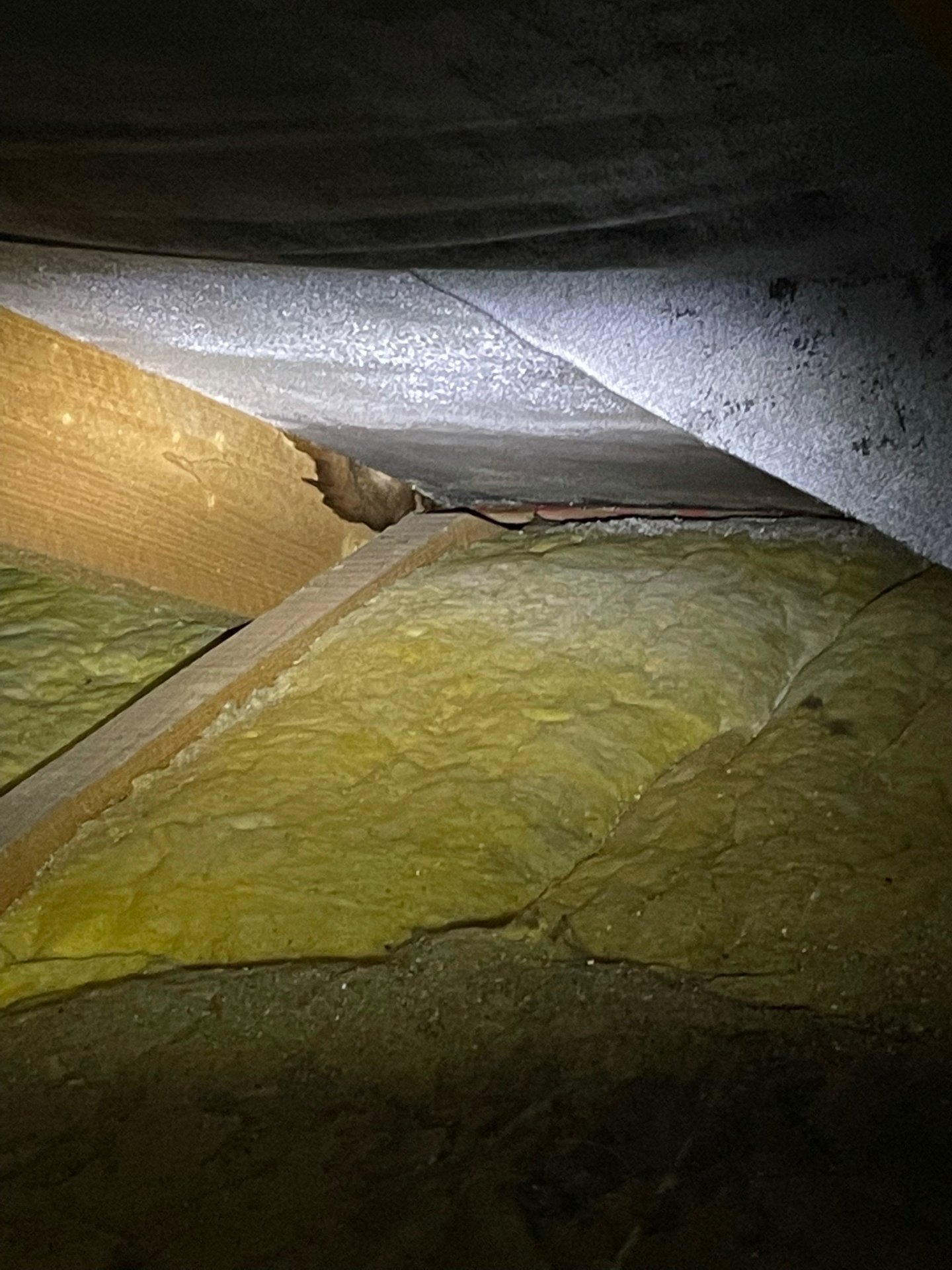

    Hallo liebe Bauexperten!
    Wir haben an fast allen Dachsparren schwarze Flecken entdeckt und sind etwas ratlos, was es sein könnte und was die Ursache ist. Unser Haus ist von 1998. Die Flecken befinden sich alle im unteren Bereich der Sparren. Dazu müssen wir noch erwähnen, dass unsere Unterspannbahn porös geworden ist und die Beschichtung sich ablöst, wo man gegendrückt. Wir fragen uns auch, ob die Unterspannbahn am Ende feucht ist oder ob sich die weiße Beschichtung gelöst hat. Der Dachdecker der sich das angeschaut hat, meinte es wäre wohl kein Schimmel, wir hätten gerne Ihren Rat. Vielen Dank. Ich lade zwei Bilder vom größten Fleck hoch.

    Es kann nur Schwarzschimmel sein

    Danke für die schnelle Antwort. Kann man sowas behandeln oder müssen die Sparren getauscht werden. Und ich frage mich, was die Ursache hierfür sein kann.

    Tauschen denke ich eher nicht, wenn die Sparren noch massiv sind, aber der Dachdecker der gesagt hat das es kein Schimmel sei, hätte dann mal schauen müssen, ob die Folie da feucht ist, und in diesem Bereich das Dach Kontrollieren müssen( auch unter den Ziegeln . Die Ursache kann nur entweder Feuchtigkeit von innen oder von außen kommend sein , sprich entweder Dach undicht oder aufsteigende Kondensfeuchte von innen , das kann man aber nur vor Ort erkennen. Wenn es aber an allen Sparren in diesem Bereich ist, tippe ich eher auf Kondensfeuchte.

    Hol dir dazu mal einen Zimmermann der das vor Ort begutachtet.. vom Holz den Schimmel zu entfernen ist kein Problem , die Sparren sind im Optimalen Zustand ,der Schimmel hat auch zu 100% keine Statischen Auswirkungen.. also erstmal keine Angst der Schimmel ist sozusagen nur oberflächlich..

    Das ist entweder Bläue oder beginnende Braunfäule. In beiden Fällen muss das Wasser weg das dazu führt (siehe #4). Und doch, das kann beides böse Schäden geben wenn man das nicht bald mal „trockenlegt“…
