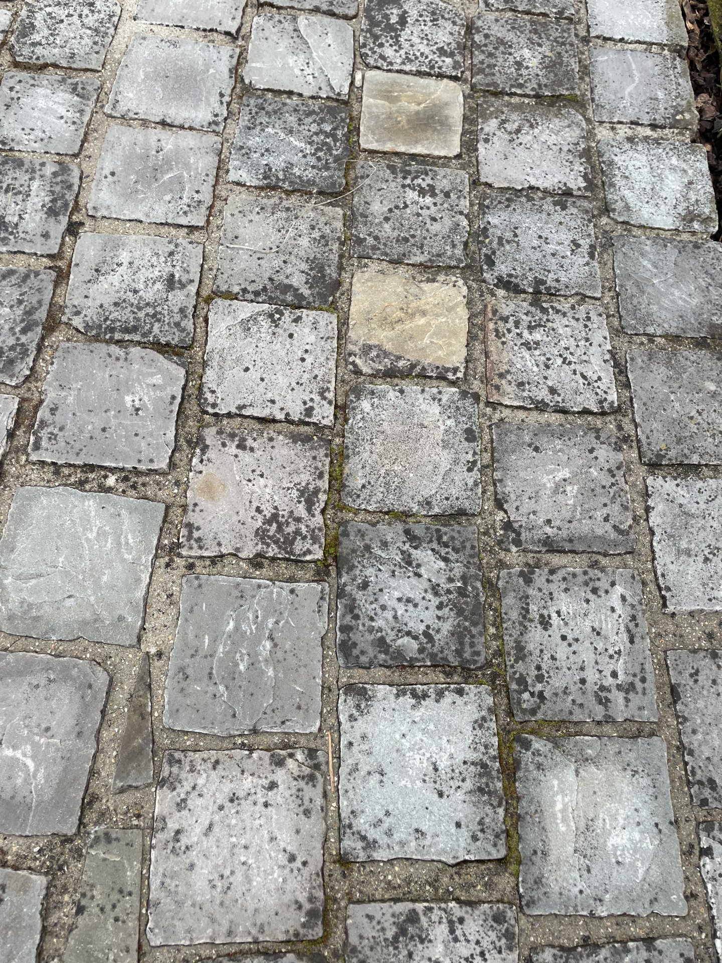

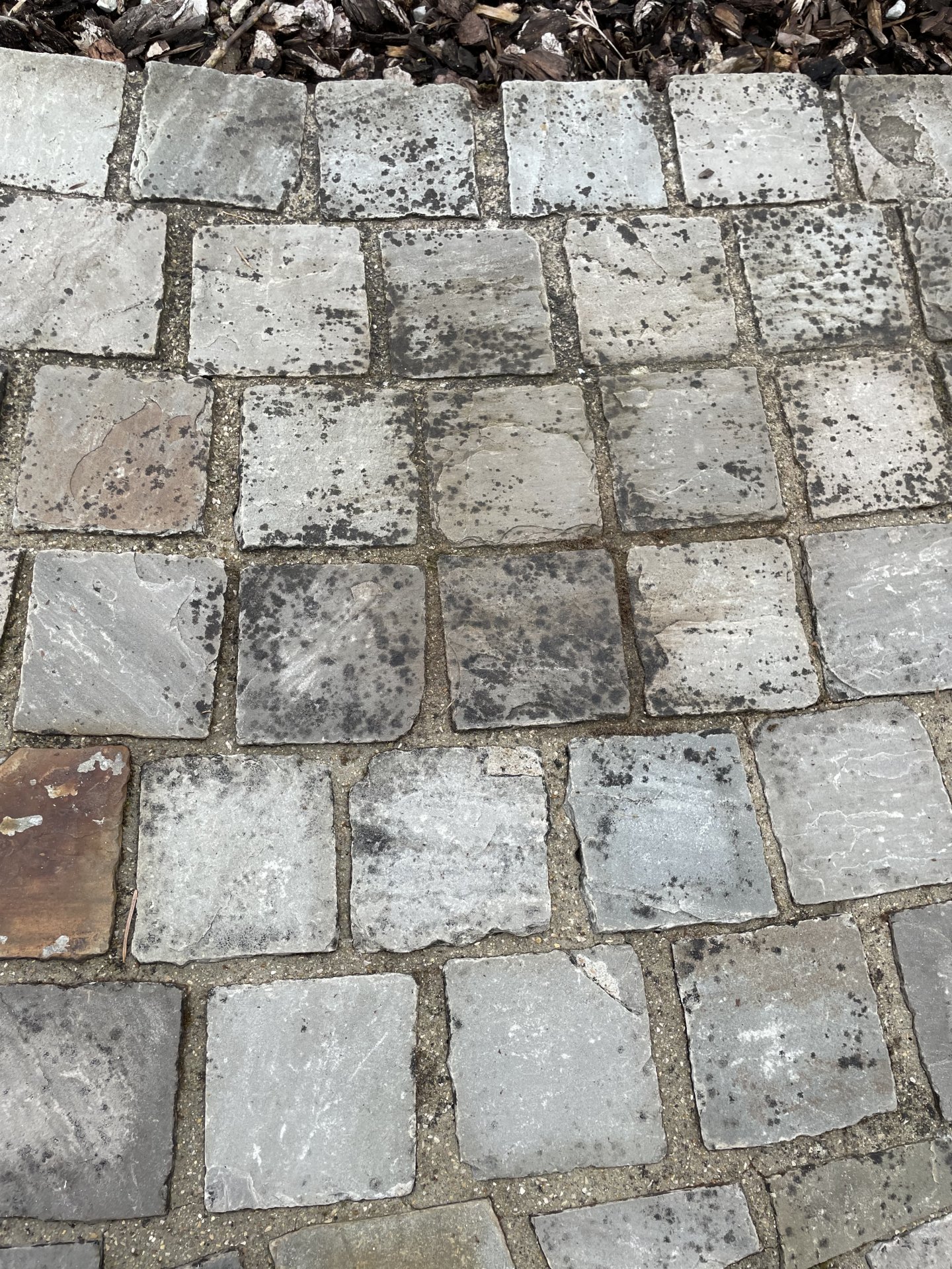

    Servus,
    Meine Sandsteine sind leider auch mit diesen schwarzen Flecken befallen, sämtliche Reinigungsmittel und Hochdruckreiniger haben nix gebracht… Hat jmd. eine Lösung?

    Hallo Jannes
    Na Sandstein ist das wohl nicht.
    Bild 2 ist schon etwas sonderbar mit den intensiven Verfärbungen und daneben die Steine haben gar nichts.
    Kommt sowas vielleicht vom Streusalz o. ä. ?
    Steht da ein Baum / Äste drüber ?
    Tropft(e) da was auf die Steine ab ?

    Doch ist Sandstein….Kandla Grey…Ein paar Steine konnte ich mit dem Hochdruckreiniger säubern…. Bei dem Rest keine Chance… sieht wie Schimmel oder Pilzsporen aus…

    Die Steine haben einen hohen Eisenanteil, also sind Rostflecken normal…,aber schwarze?
  13. Jannes
    Jannes
    06.04.2023
    Streusalz oder Verschmutzung durch Baumhartz Öl etc. Kann ich ausschließen…

    Hallo Jannes
    Laut deinen Angaben wäre es dann ein indischer Sandstein, Hartstein. Wie ist sehe in gebundener Verlegung / Ausführung. (Beton ?)
    Von unten vermutlich immer feucht.
    Verschmutzung im Sommer weniger , sonst mehr ?
  15. Jannes
    Jannes
    06.04.2023
    Hi Tilo,
    genau, indischer Hartstein in gebundener Verlegung
    in Split und mit Fugenmörtel eingeschlämmt. Feuchtigkeit von unten ist möglich, wobei die Steine auch auf der Oberfläche meistens feucht sind( zumindest im Herbst und Winter). Die Ausblühungen sind auf der Oberseite und lassen sich mechanisch mit viel Mühe entfernen.

    Keine Verschmutzung im Sommer

    Hallo! Etwas spät aber hier folgendes zur Lösung: Stichwort - Natriumhypochlorit. Bestes Produkt mit NaClO ist die Sanierlösung von ILKA Chemie Öhringen.
    1. Unbedingt Sicherheitsdatenblatt und Merkblatt zur Anwendung genauestens durchlesen! Alle folgenden Angaben ohne Gewähr. Für Anwendungsfehler ist eine Haftung ausgeschlossen. Alle Angaben ohne gewähr.
    Die Lösung unverdünnt im sprühverfahren auftragen (ca. 300-400ml /m2). Bei offenporigem Sandstein o.ä. kann der Verbrauch durchaus höher sein.
    Die betroffene Fläche sollte unbedingt trocken sein, damit die Schwarzalgen sich mit der Lösung vollsaugen und nicht mit Wasser!! Sind die Algen nämlich einmal mit Wasser voll, werden sie nur ungern die Sanierlösung aufnehmen!!.
    Dann übernacht einwirken lassen. Am nächsten Tag mit Hochdruck runterwaschen. Ggf. Vorgang wiederholen. Für die besten Ergebnisse (wenn möglich) einen Hochdruckreiniger mit Hitze verwenden (Mindestens 70 - 120°C, ansonsten zwecklos).
    Danach möglichst die Fläche imprägnieren. Achtet auch hierbei darauf, dass die Imprägnierung nur auf trockenem Boden aufgetragen werden darf! Sonst habt ihr dauerhaft sehr unschöne flecken!
