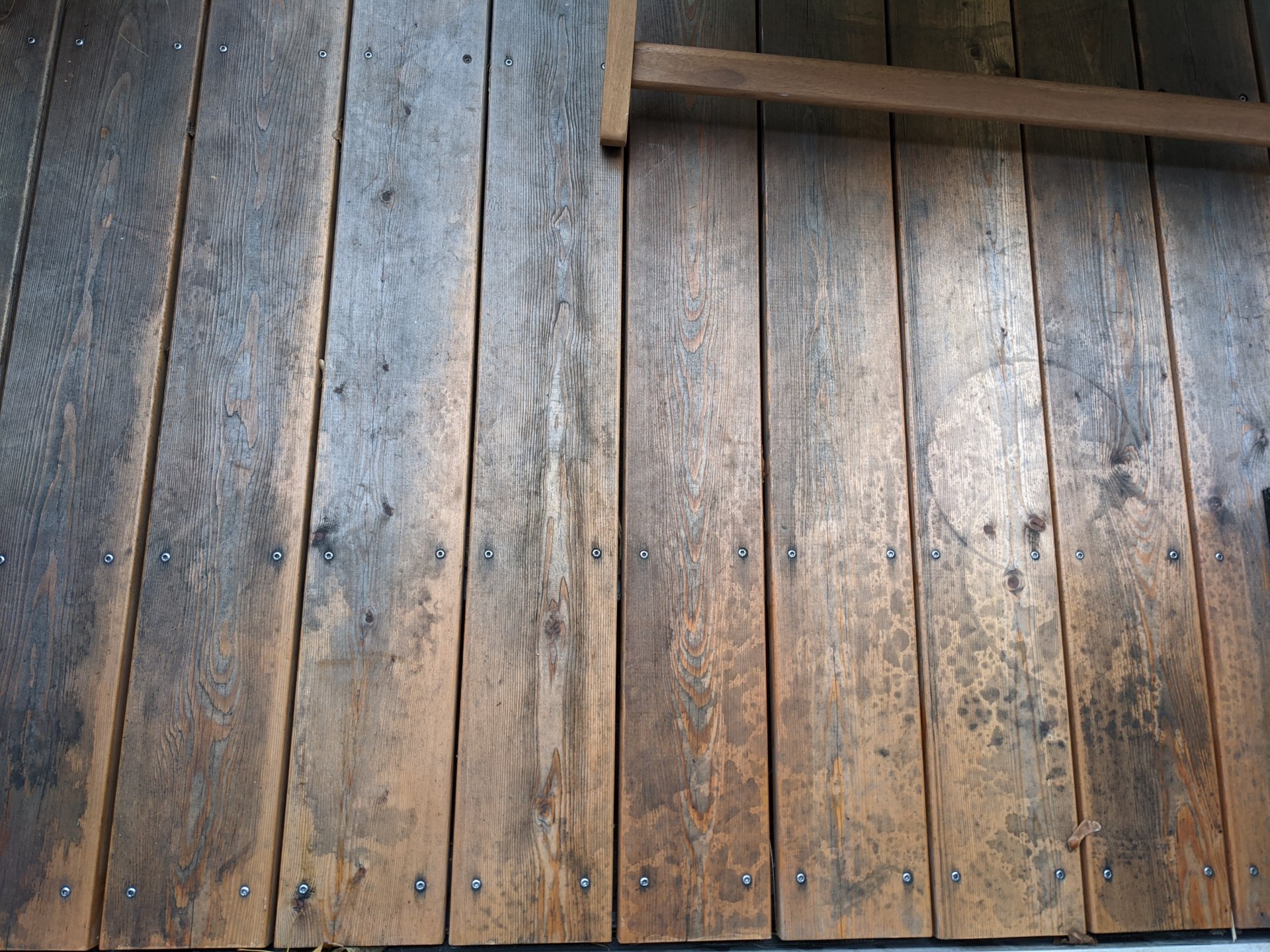

    ich habe im Frühjahr eine Lärchenterrasse gebaut. Zunächst nicht behandelt, nach ca. 1 Monat farblos geölt. Ich hatte erwartet, dass es vergraut, stattdessen bilden sich schwarze Flecken auf der Oberfläche. Es sieht fast so aus, als würde da Metall mit der Lärche reagieren? An den C1 Edelstahlschrauben sollte es nicht liegen. Können es die Bleche auf den benachbarten Dächern sein? Oder ist diese Form der schwarzen Fleckung etwa normal?
    Ich habe mal kräftig gewischt, das scheint zu einem gewissen teil am Lappen zu bleiben. Aber woher kommts?

    Ne das ist Feuchtigkeit und bei den Schrauben ist ein Loch / Vertiefung und Wasser ist faul Schwerkraft und so

    Auch Wasser. Die Flecken kommen, weil das Öl nicht gleichmäßig eingezogen ist. Daher sieht es so aus, als ob Wasser fleckenartig stand. Dann hast du einen Ahornbaum in der Nähe (Nase auf dem Bild). Kann sein, dass von dort auch Dreck ruber kam. An den Ringen sieht man auch, dass es Wasser sein sollte. Da stand vermutlich ein Eimer als geregnet hatte.
    Wir haben siebrische Lärche, die wurde vorm verlegen auch geölt und nach einem Jaht ist sie grau bis schwarz. Bei uns lagen jetzt nasse Wallnussblätter drauf, was die Schwarzfärbung nach begünstigt hat.
    Ist halt Holz....

    Ist doch normal, erst schwarz dann grau.

    jep. Und die graue Patina schützt ja erst das Holz - ganz natürlich.

    Ihr habt natürlich recht. Inzwischen ist es weitestgehend vergraut.
