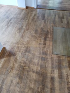

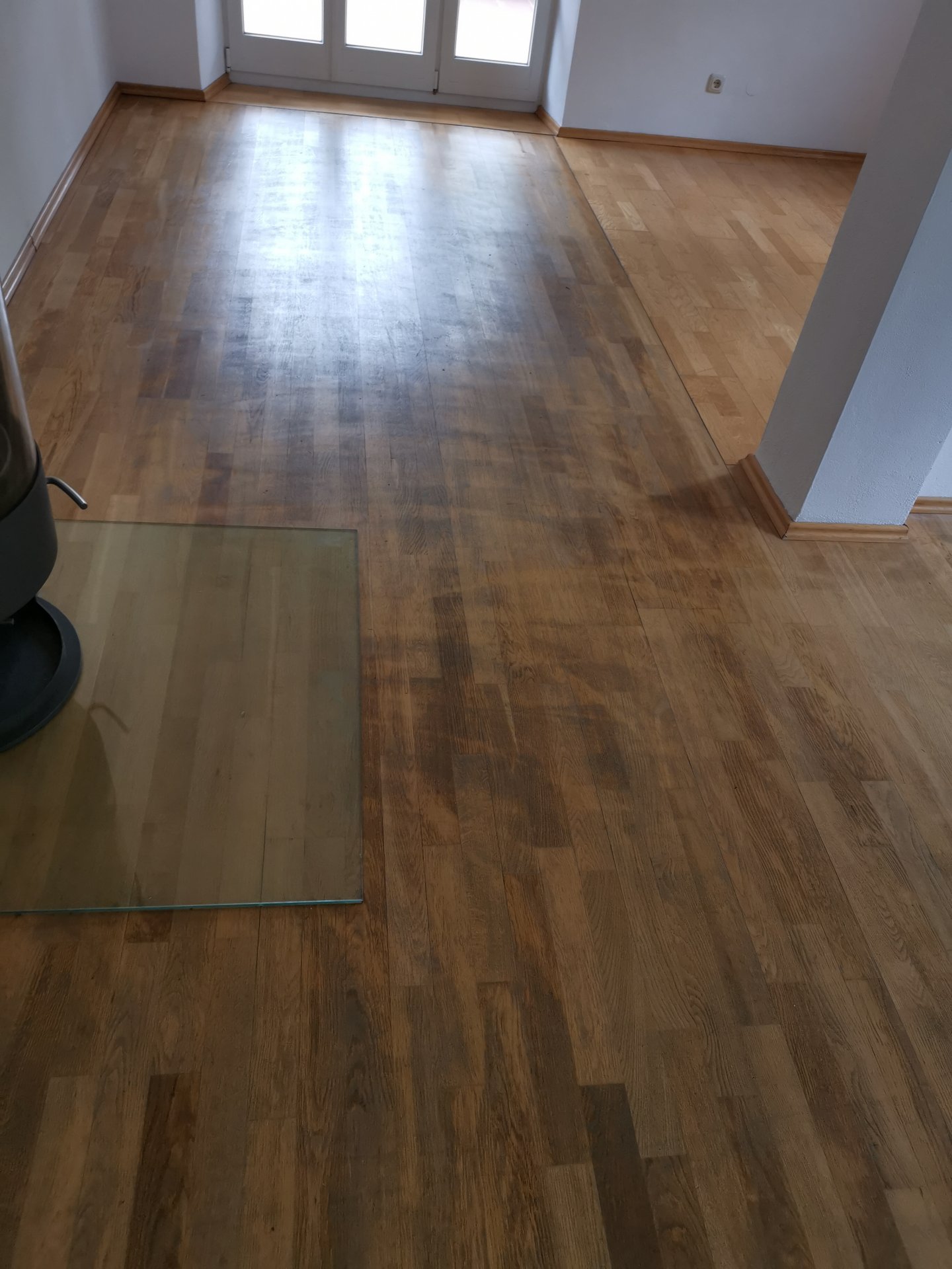

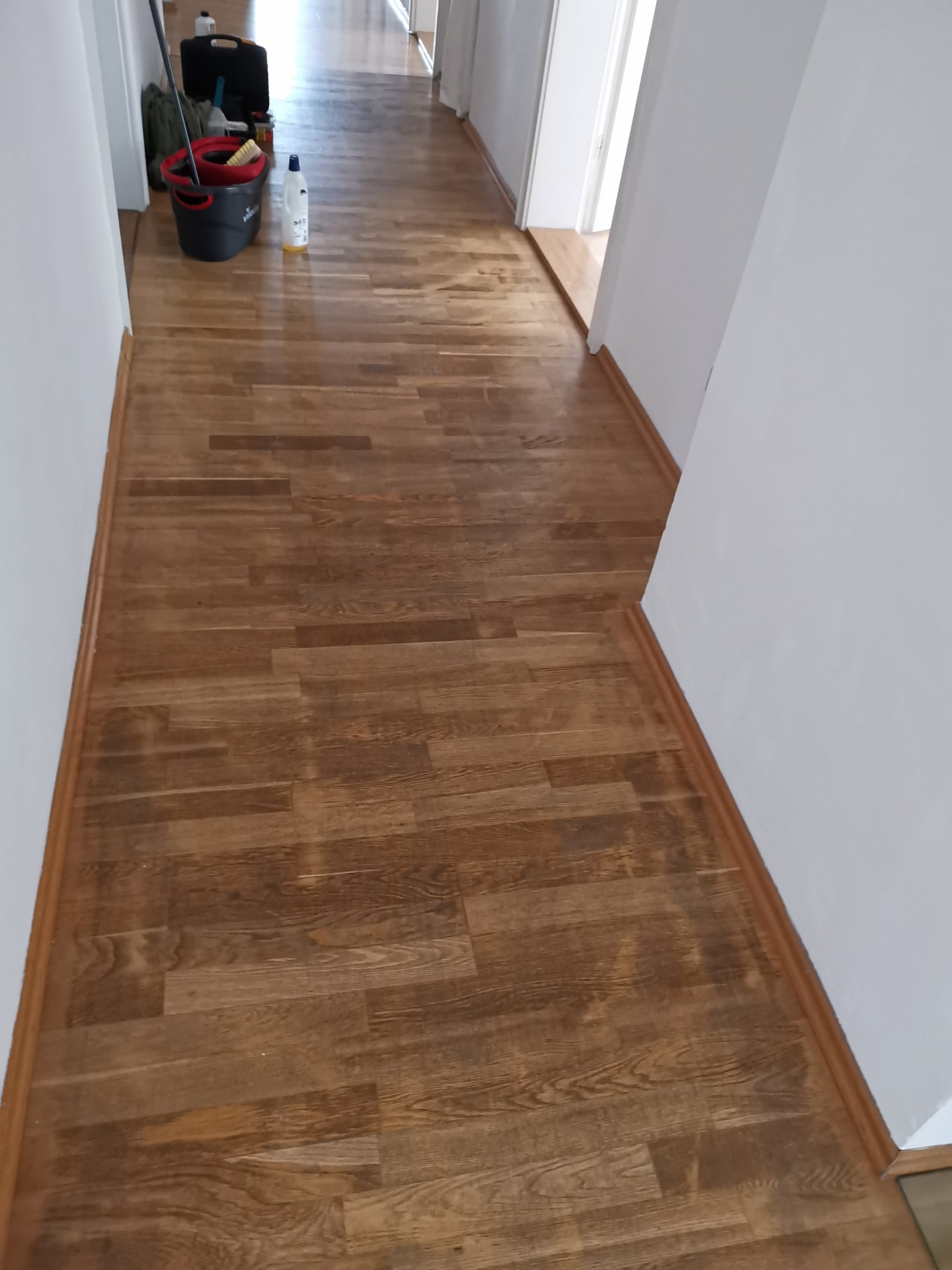

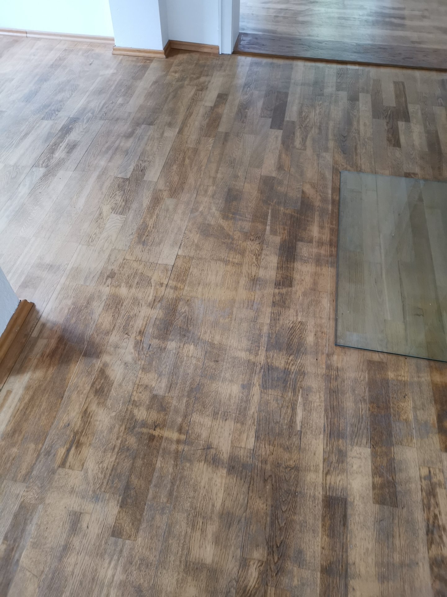

    Hallo zusammen, wir sind dabei zu sanieren und haben aktuell zwei Problemchen.
    Zum einen sind auf dem Parkett schwarze Schlieren, die so aussehen, als wäre der Parkett mal abgeschliffen worden aber nicht mehr neu eingelassen worden. Auffällig ist hier, dass die Spuren dann plötzlich aufhören, vermutlich wurde dann ein neuer Boden im Anschluss weiter verlegt. Außerdem sind unter dem Glasschutz des Kamins keine schrazen Kratzer. Angeblich wurde der Parkett vor mehr als 15 Jahren das letzte Mal abgeschliffen. Der Kamin ist allerdings erst ein paar Jahre drin. Heißt, die schwarze Verfärbung kam vermutlich später erst. Könnte es sich um Schimmel handeln? Der bei dem abgeschiffekenen Teil entstanden ist und unter der Glasplatte nicht weil hier keine Feuchtigkeit hinkam?

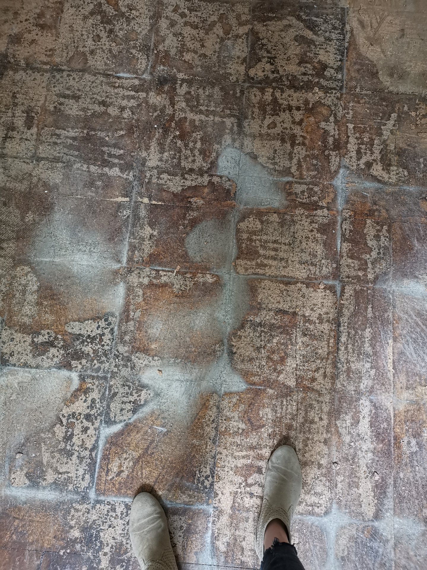

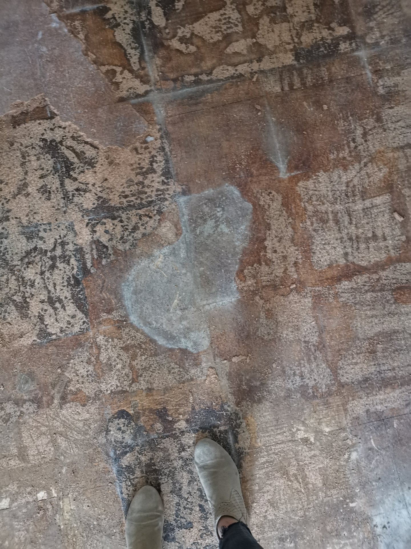

    Das andere Problem ist in der Küche. Hier war PVC, darunter Pressspan, darunter Kork und dann wieder eine Schicht Pressspan. Wir vermuten dass unter dieser Schicht der Essstrich kommt. Auf der hilzsvhivht sind jetzt solche Flecken zu sehen. Kann das Schimmel sein?

    Zuerst wäre mal toll wenn ihr vorab mal erklären würdet, wem die Wohnung oder das Haus gehört usw.
    Ich vermute ihr wollt sie kaufen oder mieten?
    Die Schlieren auf dem Parkett zeugen von einer laienhaften Schleifarbeit. Da wäre noch ein feiner Reinigungsschliff nötig gewesen. Statt dessen ist man hier offenbar mit einer verschmutzten Scheibe übers Parket gegangen und hat es damit versaut.
    Das quadratische Muster weist auf alten Fliesenkleber von PVC-Fliesen hin, der offenbar runtergeschliffen worden ist.
    Schimmel ist es in beiden Fällen sicher nicht.

    Schimmel ist es sicher nicht.
    Teils sind die runden Spuren einer unsachgemäß geführten Tellerschleifmaschine noch sichtbar.
    Am besten die vorhandene Oberflächenbehandlung mit Trio- Schleifmaschine oder einscheibenschleifmaschine und abgestufter Körnung bis mind. K 120 oder anschließend mit Schleifgitter komplett entfernen und dann mit hochwertigem Parkettlack versiegeln oder ggf ölen.
