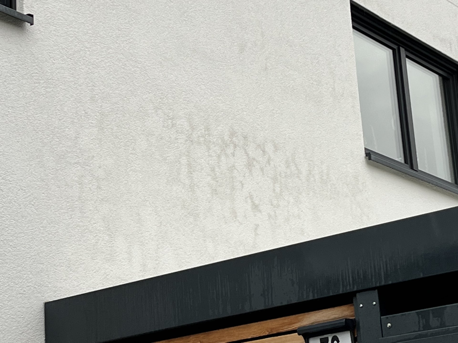

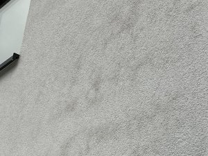

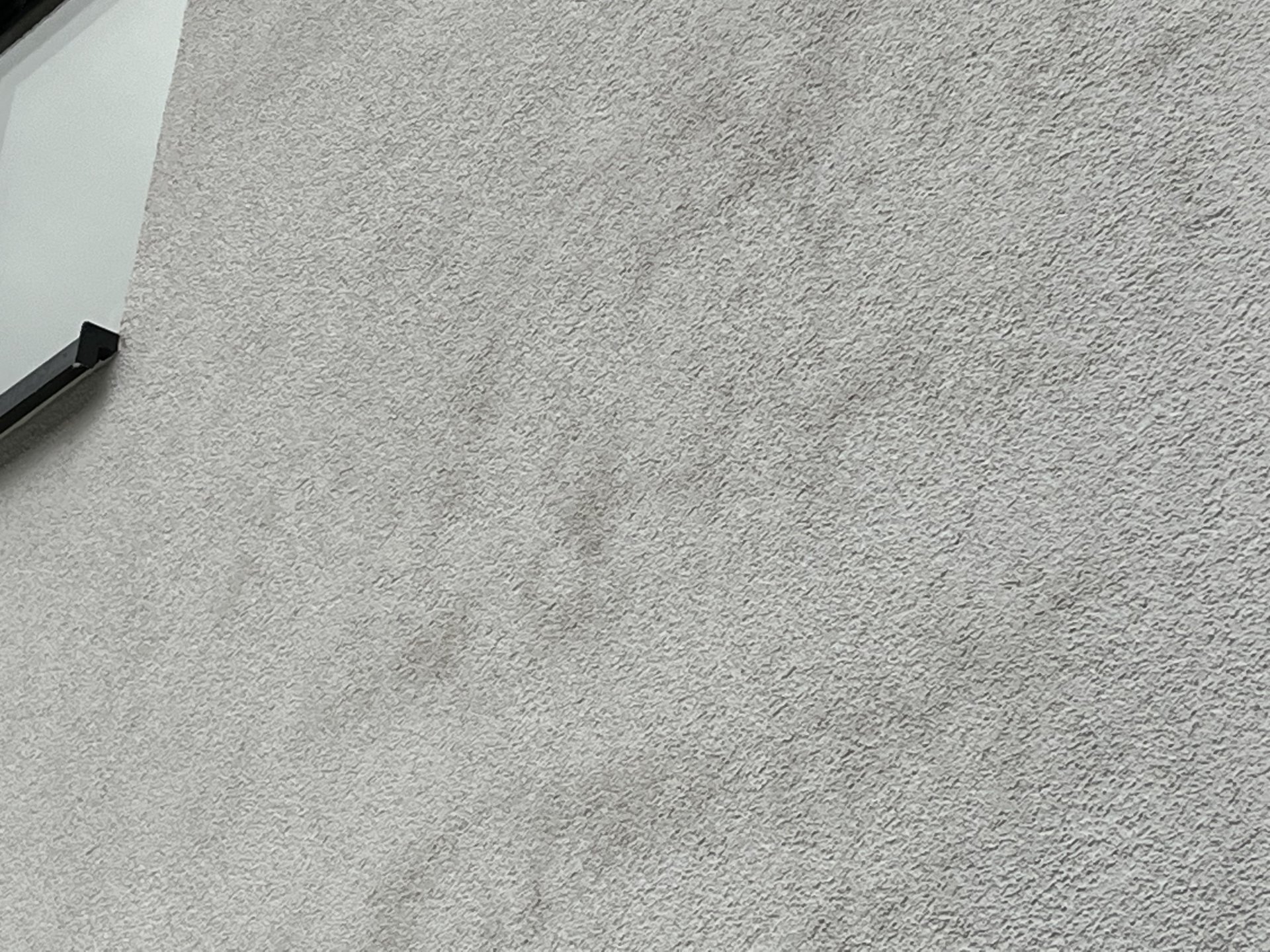

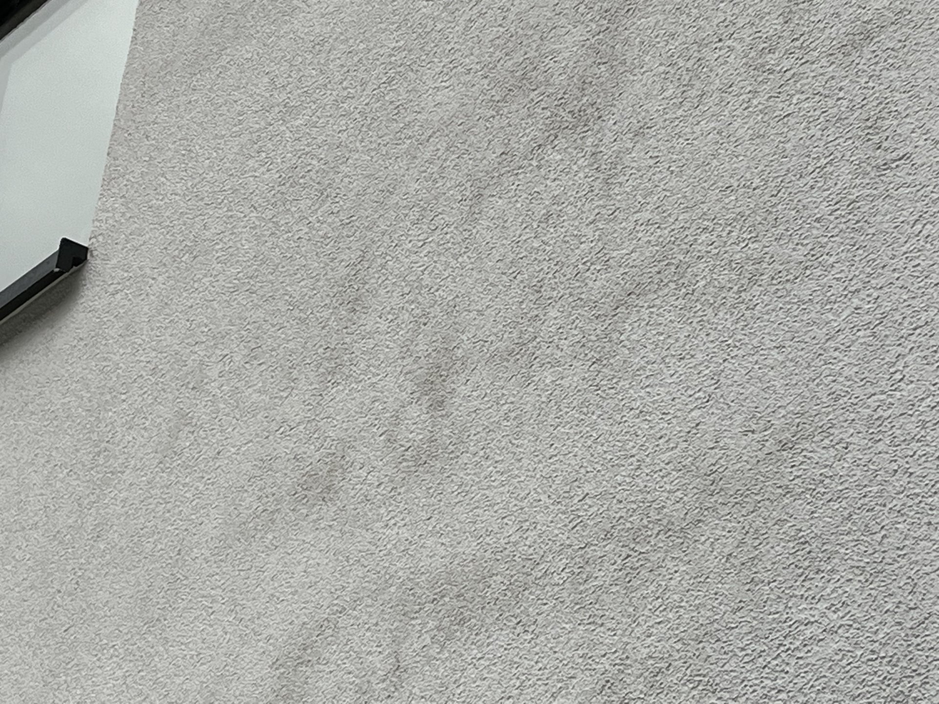

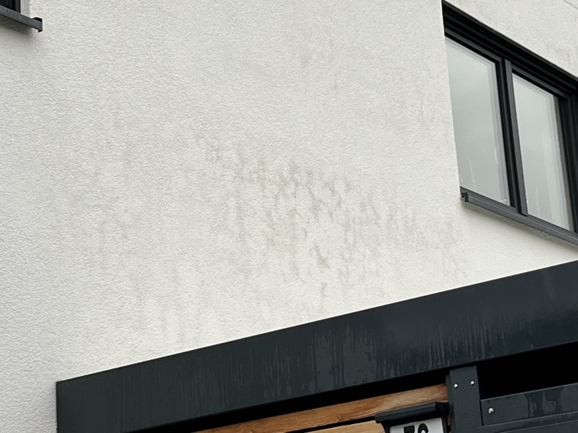

    Hi zusammen,
    ich hoffe ich bin hier richtig.
    zum Hintergrund:
    Wir haben 2020 unser Haus gebaut. So weit so gut, aber etwa ein Jahr später zeigten sich auf der Ostseite des Hauses erste schwarze Flecken. Ich kann es nicht mit 100%er Sicherheit sagen, aber ich habe das Gefühl, dass die Flecken im Winter stärker sind als im Sommer. In den letzten Monaten wurden sie deutlicher und sichtbarer als in den 2 Jahren davor. Die Flecken befinden sich direkt über dem Carport. Auf der Süd und Nordseite gibt es diese Flecken nicht. Kann jemand mir sagen, was das ist? Ist ein rein optisches Thema? Hat es mit dem Carport darunter zutun (Kondenswasser?!)
    danke im voraus
    lG
  2. #2 WilderSueden, 19.02.2023
    WilderSueden
    WilderSueden
    26.11.2022
    736
    394
    Westlicher Bodensee
    Was befindet sich denn unterhalb dieser Flecken? Auf den ersten Blick sieht das nach Algenbewuchs durch Feuchtigkeit aus
  3. #3 SoL2000, 19.02.2023
    SoL2000
    SoL2000
    16.01.2012
    240
    100
    Informatiker
    Wolfsburg
    Ist bei Euch Osten die Wetterseite?
    Tippe auch auf Algenbewuchs.
  4. Tilo
    Tilo
    15.10.2022
    1.670
    531
    Dipl.- Bauingenieur
    Dresden
    Hallo TE
    Die "Flecken" sind doch bestimmt nicht immer ?
    Sprich das ganze Jahr, den ganzen Tag ?
    Vielleicht nur morgens, nach dem Regen u. a. ?
    WDVS, feucht Oberfläche ?
