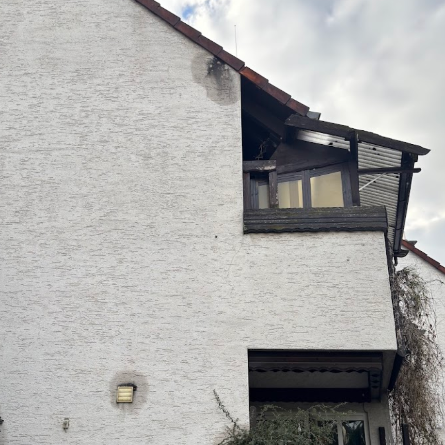

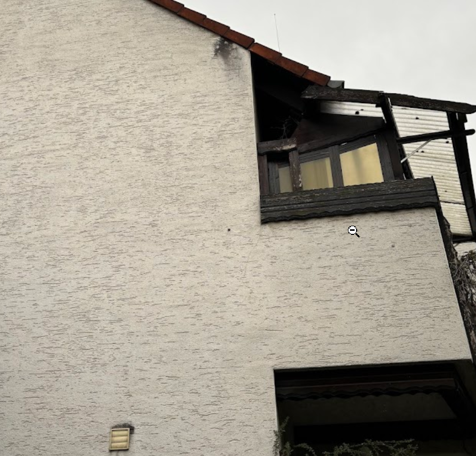

    wir stehen kurz vor einem Hauskauf und uns sind nun folgende Dinge aufgefallen, die vorher nicht so waren oder nicht so stark.

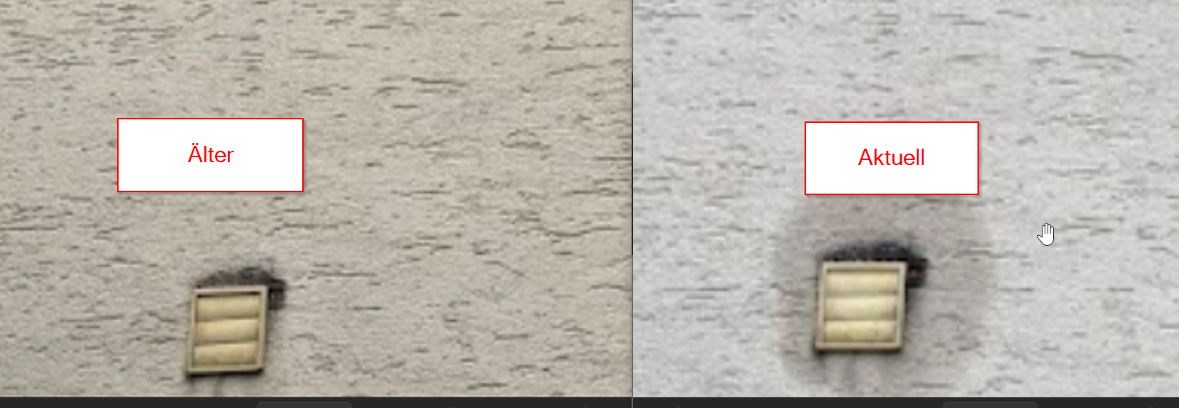

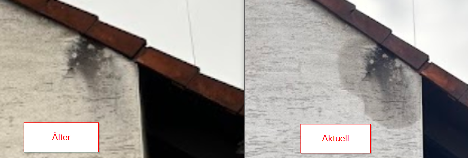

    Außenwand, einmal unter dem Dach und dann noch über der Lüftung (Küche).
    Lüftung
    : Die schwarzen Flecken oberhalb der Lüftung sind ggf. vertretbar, da es häufig wohl an Außenwänden zu sehen ist (meistens oberhalb von Fenstern). Aber woher kommen die helleren Flecken drum herum? Sieht feucht aus, aber wie kommt das?
    Unter Dach: Das kann ich mir nicht erklären. Könnte hier Feuchtigkeit vom Dach reingekommen sein? Ggf. weil eine Pfanne verrutscht ist?
    Info: Das Haus wurde zuletzt, bis vor ca 1,5 Wochen nicht mehr geheizt für ca. 1 Jahr. Das erste Bild zeigt eine ältere Aufnahme (vor ein paar Wochen) Das zweite Bild von vorgestern)

    Mit "Pfanne verrutscht" ist es unter dem Ortgangziegel sicher nicht getan. Da suppt es doch schon seit Jahren die Nässe in den Ringbalken.
    Da muss ein Dachdecker hoch, die Dachkante in diesem Bereich aufmachen und alles genauer anschauen.
    Vielleicht ist da eine Schaden an der Unterspannbahn, vielleicht ist es auch was anderes.
    Wenn es nicht nur Dachdeckerarbeit ist, sondern auch noch was am Eck zum Ringbalken kaputt ist (Dämmung, Putz etc), dann solltest du dafür mal 5.000 EUR einplanen (vom Kaufpreis abziehen).
    Der Wasserfleck an der Küchenabluft lässt darauf schließen, dass Kondenswasser im Rohr und in dem Lüftungsgitter anfällt und dann in den Putz zieht, weil das Lüftungsrohr kein Gefälle nach außen hat und das Gitter keine ordentliche Abtropfkante. Das kann man gf. DIY reparieren oder einen Handwerker für 500 EUR richten lassen.

    Vielen Dank für deine ausführliche Antwort. Ich bin jetzt mit einem Dachdecker in Kontakt.
    Dafür müssen wir noch erstmal das OK vom Verkäufer/Makler bekommen, da vor dem Kauf irgendwas aufzumachen. Aber das müssen WIR verhandeln.
    Der Dachdecker sagte mir, dass ggf. nur der Anschluss nicht richtig gemacht wurde, und man mit einem Blech drüber / drunter bzw. einer Schiene lösen könnte. Aber klar er muss es sich auch anschauen, welcher Schaden über die Jahre dadurch schon entstanden ist.
    Dahinter befindet sich, nach meinen Kenntnissen das Badezimmer, wo der Innenraum mit Holz verkleidet ist. Würde ich ggf. auch von innen mal aufmachen und schauen wie die Innenwand aussieht bzw. mal mit einem Feuchtigkeitsmesser messen?!
    Okay, danke dir dafür auch! Ich hatte solche Probleme tatsächlich schon hier auch im Forum gelesen, und wohl die Lüftungsgitter keinen ordentlichen Abstand von der Fassade haben?! Das wäre alles verkraftbar, das Problem an der Ortgangsziegel macht mir eher sorgen.

    Shit! Womöglich ist da innen auch die Dampfbremse/Dampfsperre defekt und es ist über Jahre schon Tauwasser im Dach entstanden. Das könnte dann ein größeres Problem werden, wenn der DD feststellt, dass der Dachsparren in diesem Bereich auch schon von Nassfäule befallen ist.
    Also plane auf jeden Fall schon mal mindestens 5.000 EUR für entsprechende Sanierungsarbeiten am Dach über dem Bad ein (könnte auch mehr werden).
    Thema Lüftungsgitter ist easy zu regeln mit Bauschaum, Silikon und einem neuen (besseren) Lüftungsgitter.
