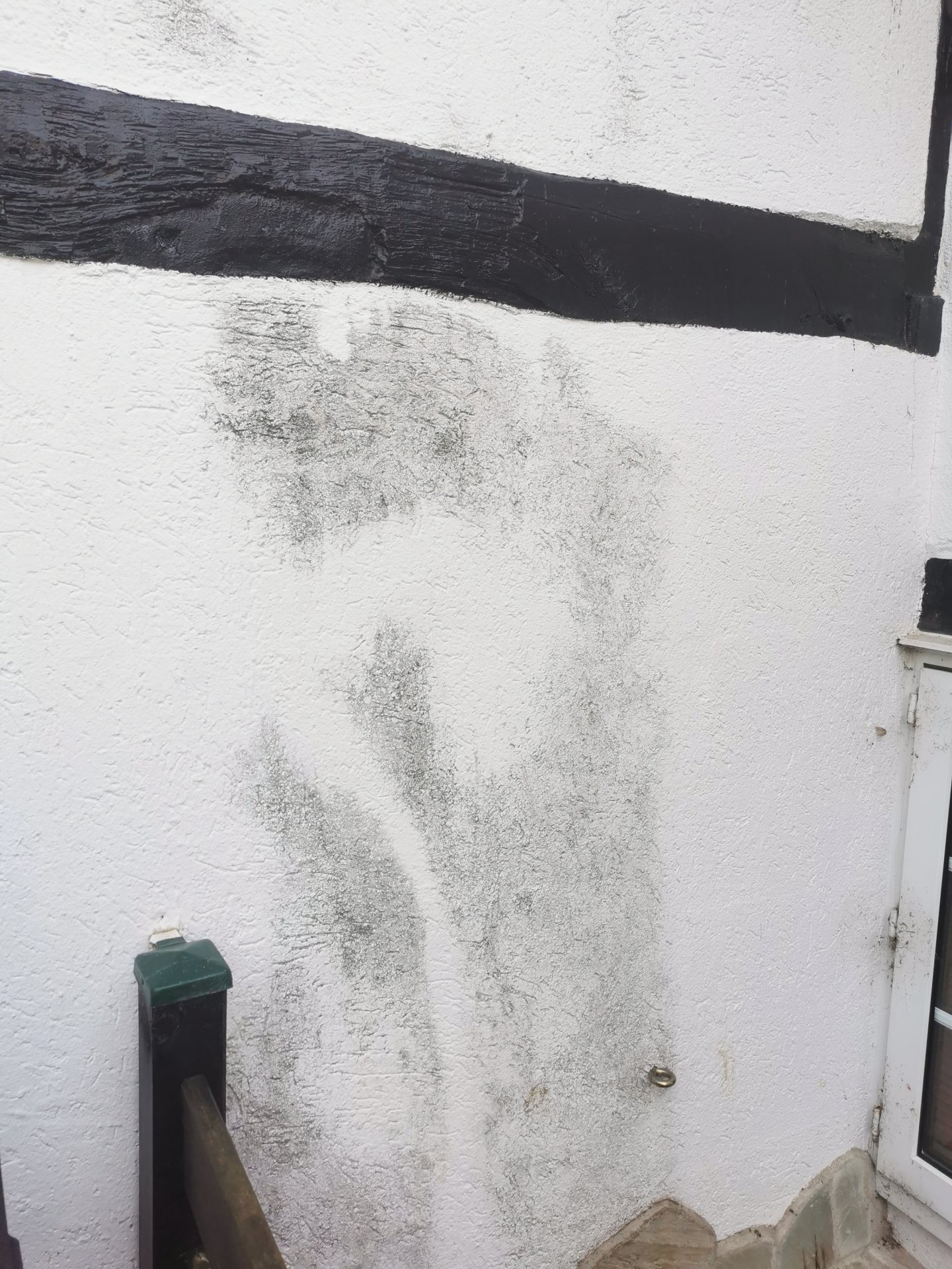

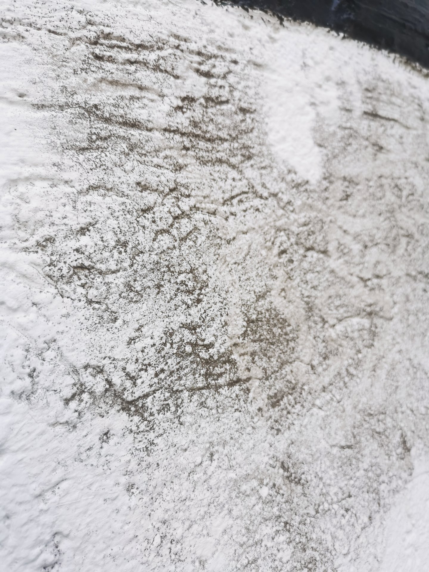

    An der Fassade unseres Hauses (ausgemauertes Fachwerk) bilden sich schwarze Flecken wie auf den Fotos zu sehen. Ist das Schimmel oder kann das noch etwas anderes sein?

    Hallo
    Vermutlich sind das Algen, Schwarzalgen...
    Ist die Oberfläche der Wand immer lange feucht, Schatten, wenig Sonne ?

    Hallo, ja, das ist die Wetterseite, Sonne kommt da auch im Sommer nicht hin

    Wetterseite ist doch die Westseite und dort kommt sehr wohl Sonne hin.
    Nordseite bekommt dagegen (so gut wie) keine Sonne ab.

    Kennst du die Umgebung?
    Das Foto sieht auf jeden Fall sehr nach einer Wand aus, die nicht richtig abtrocknet.
