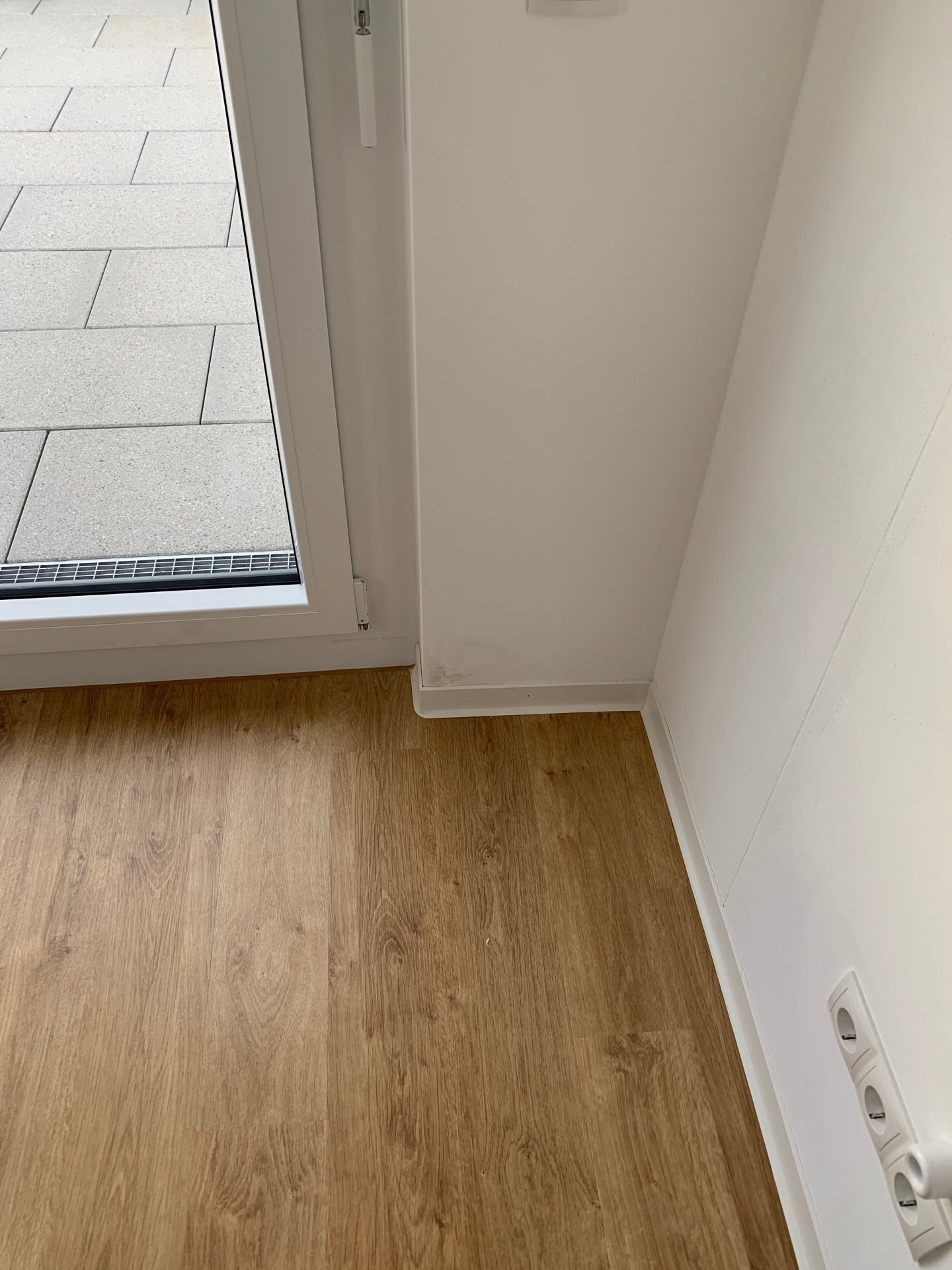

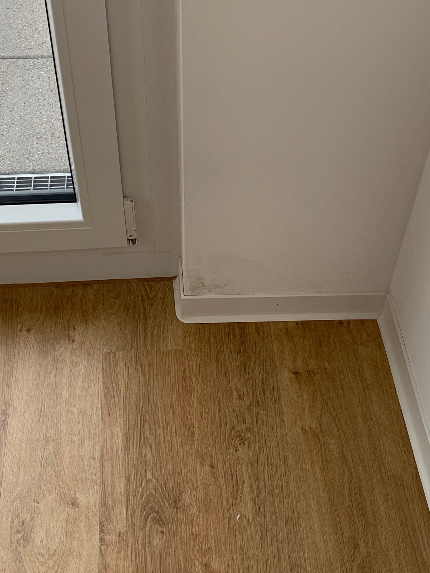

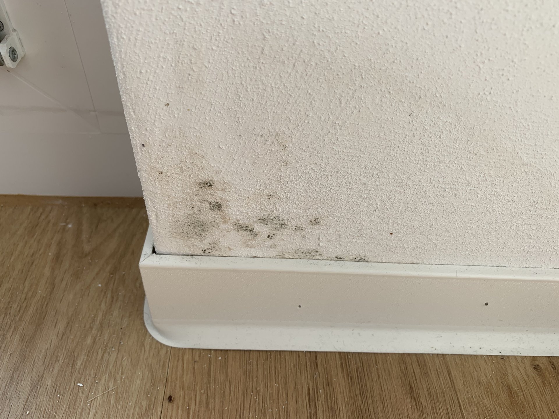

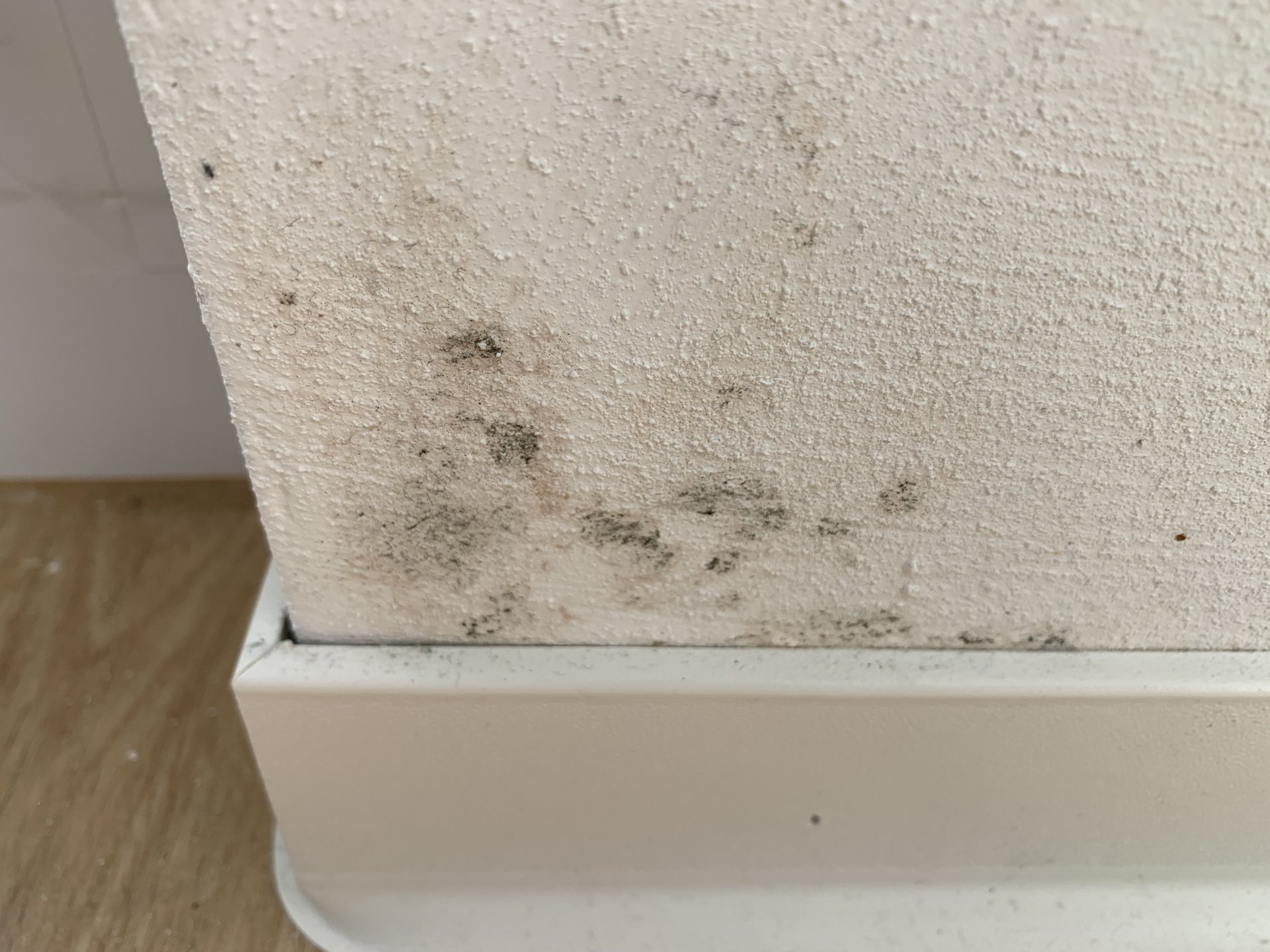

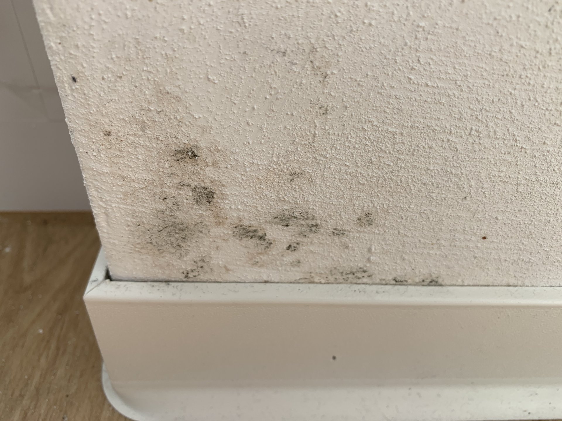

    Ich habe heute schwarze Flecken an einer Innenwand neben einem großen Fenster mit Türe zur Dachterrasse entdeckt. Die Wand hat sich mit der Hand erstmal nicht feucht angefühlt, aber ich werden noch ein Messgerät holen.
    Auf der Wand ist Rotkalk-Zement mit Rotkalk-Glätte und ein feiner Streichputz.
    Das Haus ist 6 Monaten alt und ich frage mich ob das schon Schimmel ist und was der Grund sein kann?
    Falls noch mehr Bilder helfen vom Raum einfach Bescheid sagen.
    EDIT: In dem Raum ist ein fester Hygrometer verbaut. Die Luftfeuchtigkeit in dieser Zeit war immer zwischen 40-60%

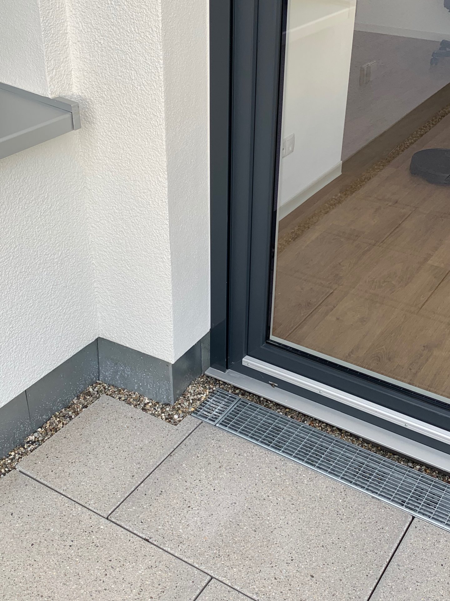

    Bitte Übersichtsbilder in 2m Entfernung
    Innen und Aussen

    Ok mache ich gleich. Die groben schwarzen Flecken konnte ich mit einem Zewa wegwischen...
    EDIT: hier die Bilder

    Im ersten Moment, das Gleiche wie in 99% der anderen Fälle: mangelhafte Abdichtung.
    Uups falsche Taste)

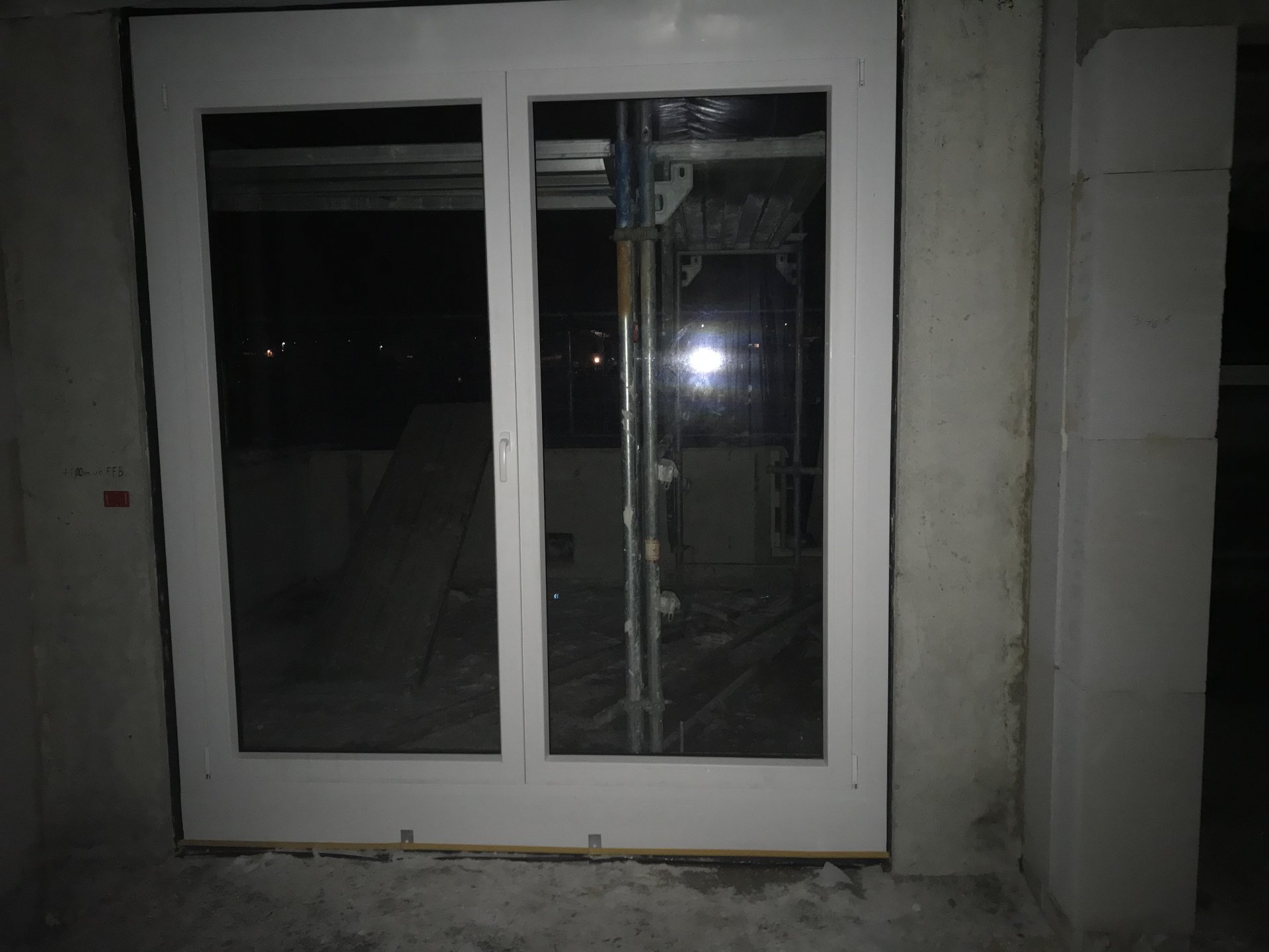

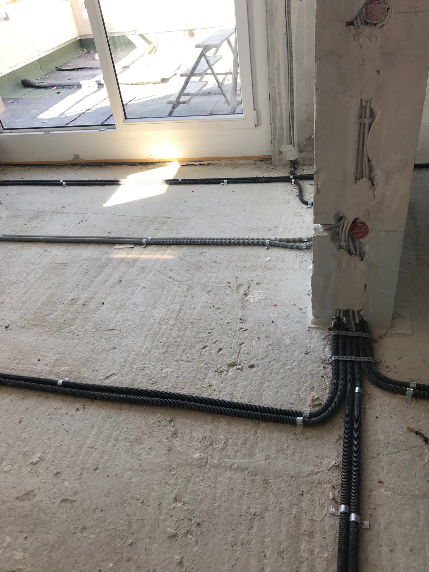

    Gibts ein Bild von der Rohbausituation? Also da, wo das Fenster eingebaut wurde? Ist das möglicherweise noch Wetterseite?

    Also positiv Bauträger hat sich direkt nach 30 Minuten gemeldet und am Montag kommt jemand zum Feuchtigkeit messen vorbei.
    Kann man da nachträglich noch was machen?
    Müsste ich sogar ein paar haben. Schau nachher mal in meinen Unterlagen.

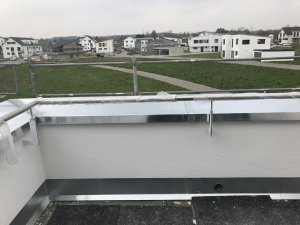

    Ja es regnet immer stark gegen das Fenster

    Miss mal mit Deinem IR-Thermometer die Temperatur an der Wand und vergleiche mit einem ähnlichen aber nicht schimmligen Wandstück.

    Taupunktunzerschreitung? Glaub ich nicht - Wetterseite, Dachterrasse - das schreit doch schon nach falscher Abdichtung m

    Zum Glück ist verblecht, kommt man also einfach dran.

    Auf der kompletten Seite unten, egal ob Schimmel oder nicht 19 - 19,5 Grad. Weiter oben oder auf der gegenüberliegende Seite so 19,5 - 20,5 Grad

    Sorry, aber diese Sockelleisten sind eine Frechheit...

    Wenn diese Wandtemperaturen immer bestehen und keine deutliche Nachtabsenkung vorgenommen wird spricht das für die schon erwähnte mangelhafte Außenabdichtung- ggf auch Spritzwasser

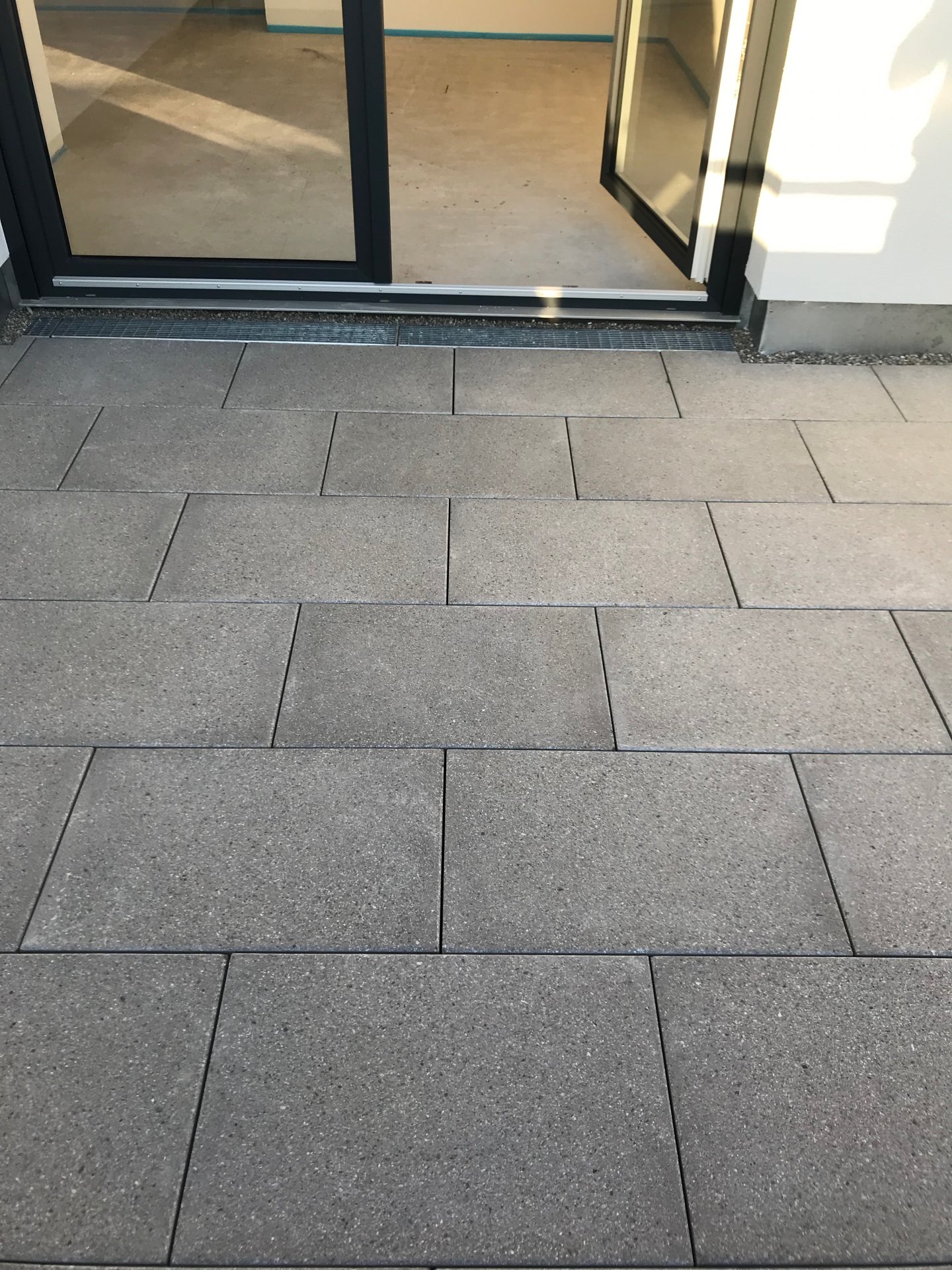

    Ja, alles aufnehmen, abdichten gut ist. Die Frickelstelle ist bei den Sachen immer die Rouladenschiene. Da brauchste schlanke Finger :biggthumpup:
    Das eigentlich Problem bei solchen Sachen ist eigentlich der Kunde. Der will unbedingt ebenerdig rausgehen, obwohls gegen jegliche Regel ist. Ich lass mir das immer unterschreiben. Ist jetzt kein Vorwurf, aber es reicht ne kleine Stelle, dann haste das Problem.
    OK, Sauerei ist, wenn überhaupt nicht, oder nicht richtig/vollständig abgedichtet wurde (und nu komm mir nicht mit Silikon an :mega_lol:)

    Wie solche Übergänge gebaut werden ist in der DIN 18533 genau geregelt.
    Außerdem sieht das ja dort nicht besonders ebenerdig aus.
    Musst Dir also nichts unterschreiben lassen, sondern nur richtig planen.

    Mhm hab von außen wohl keine Bilder. Leider habe ich nicht mehr gefunden. Bei nächsten Haus, merke ich mir auch von der Terrasse aus mehr Bilder zu machen ;)

    Ich habe da gar nichts geändert, das war im "Standard" einfach so dabei. Außerdem ist es auch nicht ebenerdig. Von Innen nach Außen muss man eine kleine Stufe hochgehen.

    So kalt kann es in einem Neubau eigentlich gar nicht mehr werden, bzgl. Taupunkt.
    Wozu soll das Blech gut sein?
    Wenn alles fachgerecht abgedichtet ist, braucht's kein Blech. Wasser zieht trotzdem von unten in den Sockel --》 hinterm Blech!
