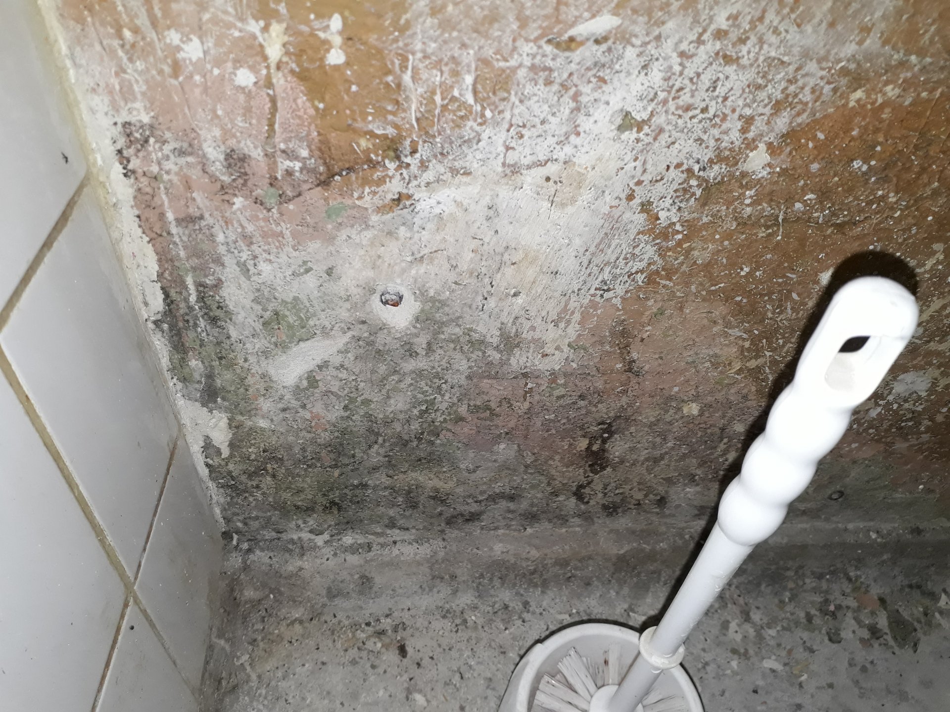

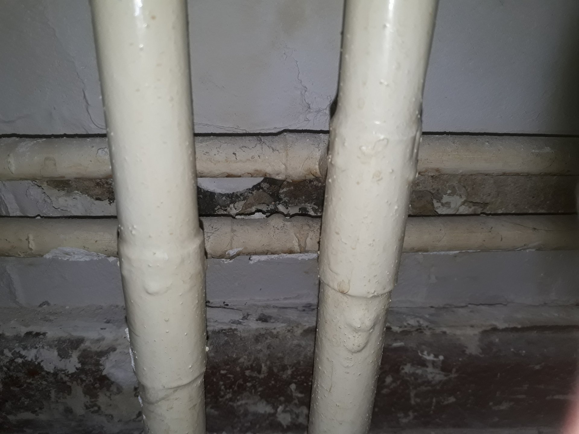

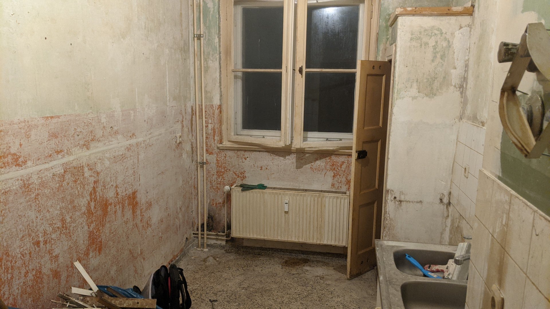

    Hallo in die Runde
    Ich habe in meiner Eigentumswohnung im 1930er Altbau Schwarze Flecken hinter den Heizungsrohren in da 30 cm Höhe in Küche, Wohnzimmer und Bad (dort ist kein Heizungsrohr). Kam zum vorschein, nachdem die Tapete ab war.
    Nun Frage ich mich ob es Schimmel ist weil der doch da eigentlich nicht entstehen kann, wenn die Rohre immer aktiv waren.
    Was kann es noch sein? Siehe Bilder (leider wurde teilweise schon einfach überspachtelt :(

    Dreck und Schimmel
    Erdgeschosswohnung?
    Außenwandstärke?

    Hochparterre. Außenwandstärke über 30cm (4-stöckiges Haus)

    9.468
    5.963
    Müsste man mal Bauteilfeuchtemessung vornehmen um auszuschließen, dass da von außen oder unten was vom Sockel hochzieht.
    Wenn da nichts auffällig ist, dann einfach Flecken mit Schimmelstopp behandeln und hinter den Rohren vielleicht mal eine Putzreparatur vornehmen (möglichst nicht mit Gipsputz).
    Ansonsten gibt es ja augenscheinlich genug Arbeit bis die Sache wieder bewohnbar ist.

    Ja Danke. Putzabschlagen war auch meine Idee. Jetzt wurde mit Knauff Rotband gespachtelt. Unabhängig davon, dass vorher das Schwarz beseitigt werden muss verbietet sich Rotband an der Stelle wahrscheinlich ohnehin?? Oder was meint ihr? Ginge Knauff MP75 (Trockenmörtel auf Gipsbasis)?? Was meint ihr?

    Hinter den Heizungsrohren ist es vermutlich der Staub der aufsteigenden Luft.
    Schimmel, glaube ich nicht!

    Kann es sein, dass es Brandspuren von den Lötarbeiten an den Heizungsrohren ist. 1998 gelötet?

    Genau das ging mir auch schon durch den Kopf!

    Ist ja genau an den Winkel. Wurde 1998 noch standardmäßig Kupfer mit Gas gelötet?

    Egal ob hart oder weich löten ich kenne das nur mit Gas in dem Bereich
    Oder was meinst du genau ? Elektrisch oder per Induktion wird sowas auch heute üblicherweise nicht gemacht
    wenn dann statt löten gepresst
    aber warum ist es denn bei dem Gesamtzustand so wichtig ? Auch wenn es Schimmel ist ja und dann mach ihn doch einfach weg
    Nur weil da Leitungen sind heißt ja noch lange nicht dass die Heizung immer an war oder ?
    Wenn die mal länger aus war dann ist’s da auch kalt und kann schimmeln
    genauso kann sein dass im Sommer irgendein Gelumpe davor stand und es im Sommer geschimmelt hat

    Weil dann der Putz abgeschlagen werden müsste, wenn es Schimmel wäre. Wenn es keiner wäre, müsste nichts gemacht werden.
    Ich kenne das Lösen im Heizungsbereich nur mit Flamme aber vielleicht gab es da ja 1998 schon ganz andere Technik, und die Flamme hätte zum Zeitpunkt der Sanierung keiner mehr verwendet. Dann wäre es Schimmel. Wenn es nur Flamme gibt, dann ist es offensichtlich, dass es Brandlecken vom Löten sind.
    Danke in dir Runde. Viel Arbeit Zeit und Geld gespart, weil saniert wird, und nun die Glattspachtelung direkt aufgetragen werden kann.

    Einfach mal Schimmel ex drauf und schauen ob es weg geht bzw gelb wird
    Falls ja war es Schimmel
    falls nein sind es Brandflecken :)

    Das hatte ich noch nie, dass Schimmel gelb wird, wenn man Schimmelentferner auf schwarzen Schimmel macht. Der blieb bei mir immer Schwarz. Aber stimmt, er lief dann etwas runter. Kann ich mal probieren. Danke

    Ich mein eher der schimmel geht ja nicht immer ganz weg sondern manchmal verfärbt er sich nur stark
