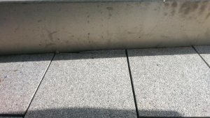

    Liebes Forum!
    Ich hoffe ihr könnt mir weiterhelfen. Wir haben auf der Dachterasse eine Verblechung mit Uginox. Dieses Blech weist unansehnliche schwarze Flecken auf (Siehe Bild). Woran kann das liegen? Ist das normale Korrosion? Es handelt sich um einen Neubau wobei die Bleche schon bei der Installation so aussahen.
    Lg Valentin

    könnte eine Beschädigung der Zinnschicht sein. Ist dann nicht dramatisch weil das Blech Edelstahl ist.

    dat sind zum Teil Fingerpatscher würd ich mal behaupten...

    Danke für die schnellen Antworten!
    Ja es schaut teilweise wirklich nach "Fingerpatscher" aus. Leider sind die Flecken mit normalen Reinigungsmittel nicht zu entfernen. Die Flecken stören mich optisch sehr. Sieht einfach schmutzig aus. Hat wer eine idee wie man diese entfernen könnte? Oder hilft nur tauschen?

    nach einiger Zeit bekommt das Blech ne Patina. Bei uns in der Firma wird mit dem Blech bei einigen Transformatoren ein Schutz für einige Anbauten gebaut und das Blech sieht nach einiger Zeit wieder einheitlich aus. Fingerabdrücke sind eigentlich selten, nur mit öligen oder fettigen Handschuhen zu machen. Die Zinnschicht schützt das schon ordentlich.
