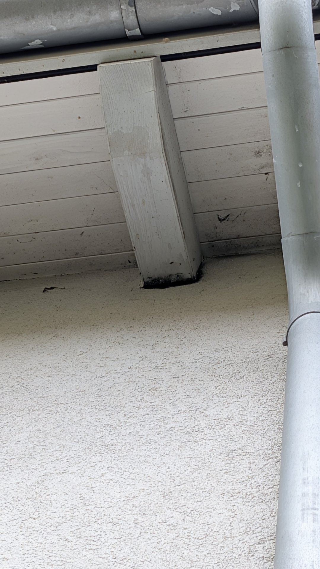

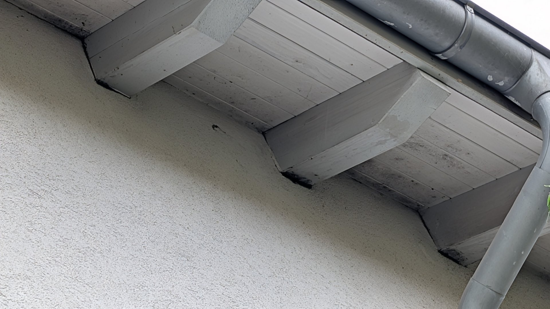

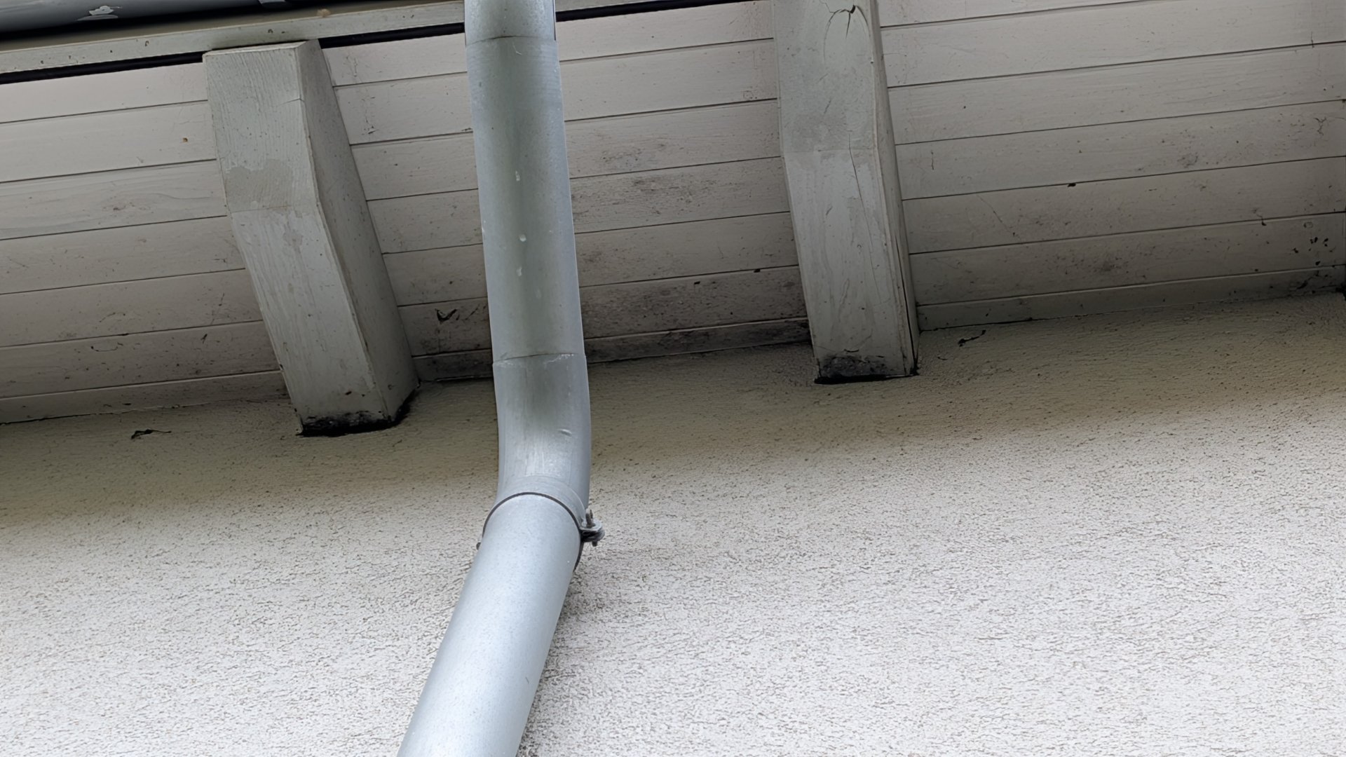

    Hallo zusammen
    Heute sind mir schwarze Flecken unter 2-3 Sparren an der Aussenseite aufgefallen. Schmutz oder Schimmel durch Wärmebrücke? Leider schlecht erkenntlich, da der Handyzoom nicht mehr hergibt.
    Innen kann ich nicht nachschauen, da vertäfelt. Dampfsperre sollte vorhanden sein (leider vermutlich keine Dampfbremse).

    Entweder das ist ganz ordinärer Dreck oder die Dampfsperre (was ist so schlimm dsran, dass es keine Dampfbremse ist?) ist nicht ganz dicht und es gibt dort eine geringe Luftströmung von innen nsch außen. Bei entsprechendem Temperaturunterschied kondensiert die darin enthaltene Feuchte dann an der Austrittsstelle und begünstigt dort das Wachstum von Mikroorganismen.

    Weil ich dachte, die Dampfbremse wäre besser, da diffusionsoffen.
    Auf der Seite des Hauses sind nur die 2-3 Sparren von total 9 betroffen. Und genau bei diesen ist das Treppenhaus zum DG, wo eben mit Täfelung zu ist. Das restliche DG ist noch nicht ausgebaut und lediglich gedämmt und eben mit Dampfsperre versehen.
    Sieht es aus deiner Sicht schlimm aus? Ich.möchte sowieso in den kommenden 2-3 Jahren die Fassade streichen,.dann sehe ich, ob es nur Schmutz ist.

    Das sind Algen/Flechten infolge Tauwasser. Ob das Tauwasser nun aus der Außenluft stammt oder aus dem Haus heraus zieht ist doch egal. Ganz weg bekommst du das nie.

    Solange es nur optisch ist und sonst kein Problem, stört es mich nicht.
