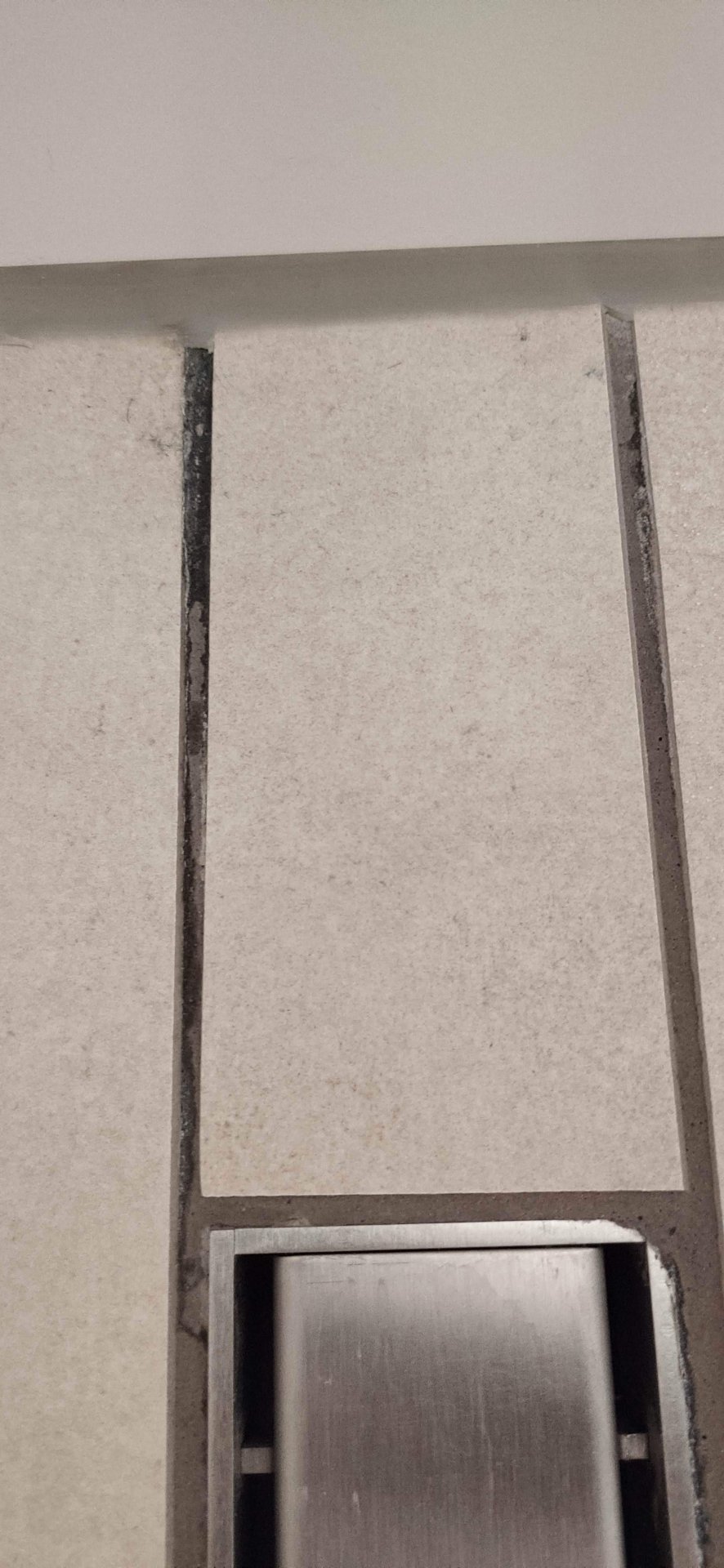

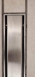

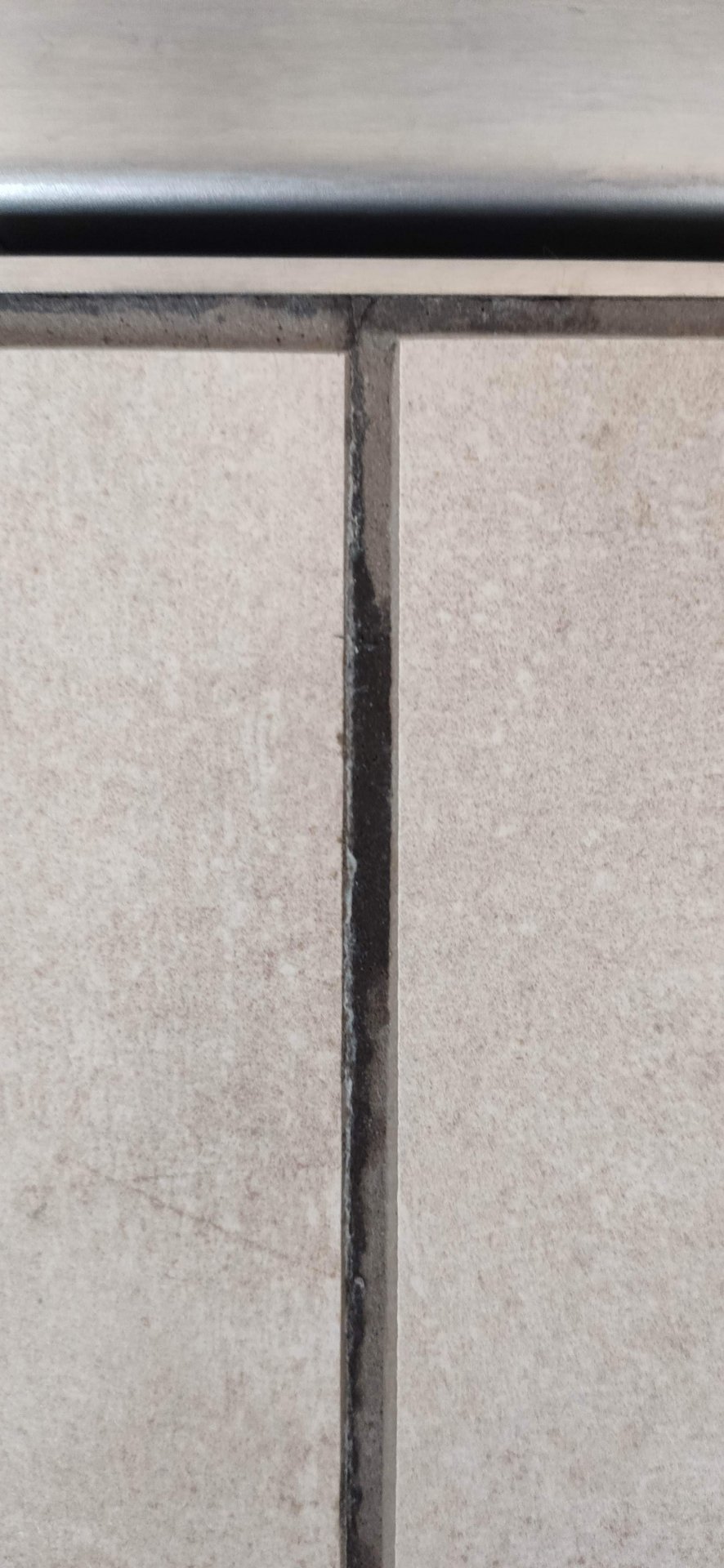

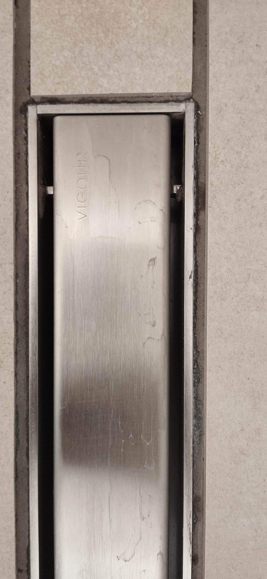

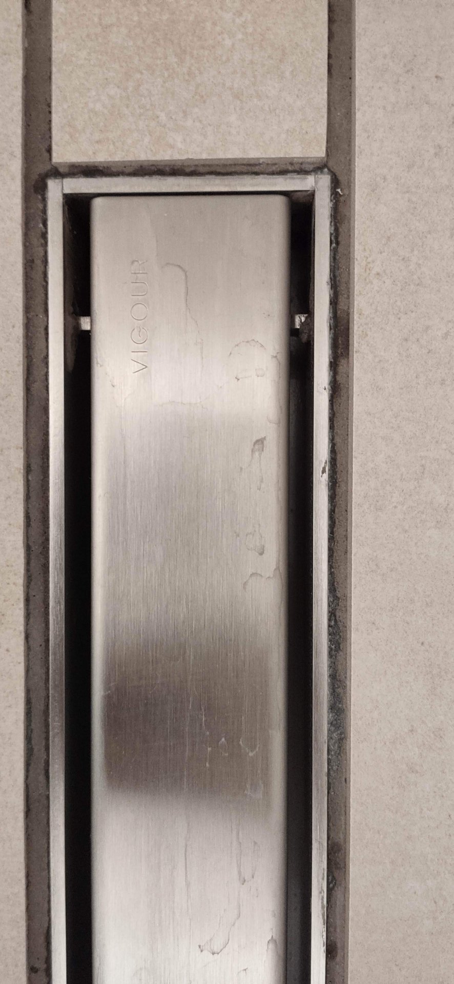

    Hallo Fachleute !
    Wir wohnen seit mitlerweile 5 Monaten in der neuen ETW, es gibt viele Mängel, aber jetzt ist uns noch etwas aufgefallen.
    Die Fugen in der Dusche werden schwarz, kann das schon Schimmel sein ?
    Wir putzen jede Woche das Badezimmer.

    Hallo
    Du hast nur die Entwässerungsrinne fotografiert, sonst ist wohl alles OK ?
    Täuscht das ?
    Ich habe den Eindruck, als ob die Fliesen-Fugen gar nicht richtig voll verfugt sind ?
    Oder habt ihr schon zu intensiv immer gereinigt?

    Eher zu viel verfugt, wenn man die Rinne anschaut :)

    Bisher ist es nur im Bereich um den Abfluss.
    Uns kommt es auch so vor als wenn zu wenig Fugenmasse verwendet worden wäre. Man merkt auch beim stehen deutlich die Fugen unter den Füßen.

    Der Hersteller schreibt (wie eigentlich alle Hersteller) vor, die Anschlüsse ans Edelstahl mit Silikon und nicht mit starrem Fugenmörtel zu machen.
    https://www.vigour.de/sites/default...31099_prpdf___0_pdf_149738_149_2205_3049_.pdf
    Wenn das so gemacht wird, dann hast das Problem mit dem Algenwachstum an der Stelle mit dem „Mikroriß“ da eher nicht. Es wurde ja schon gesagt, dass das schlampig ausgefugt aussieht, überall wo sich da kleine Pfützen bilden wächst das schwarze Zeug halt gerne. Das sind übrigens meistens (Schwarz)Algen und nur selten Schimmel.

    Danke, ich wusste nicht das Hersteller da Vorgaben vorgeben. Da kann ich ja meinem Bauträger was unter die Nase reiben.
