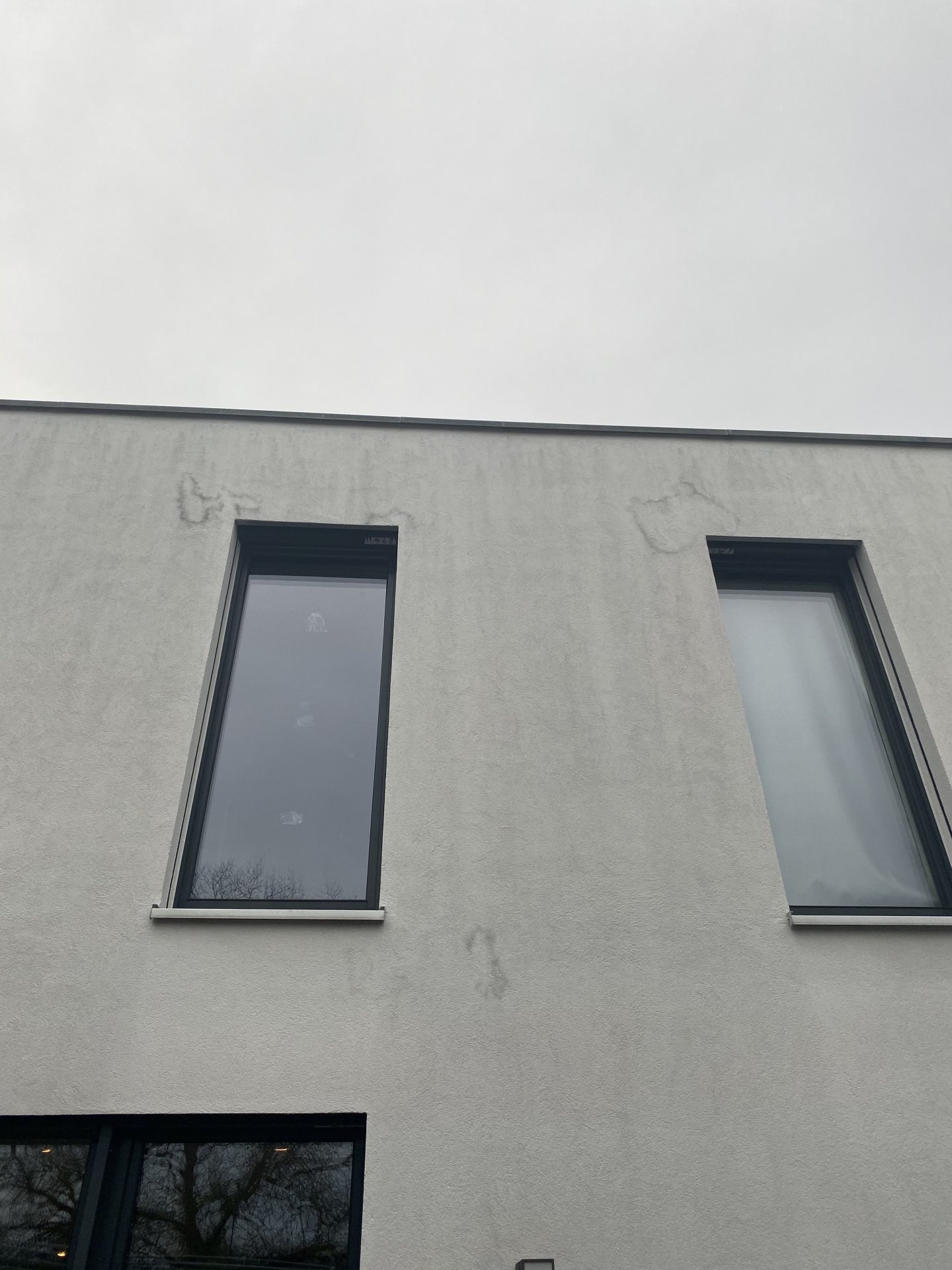

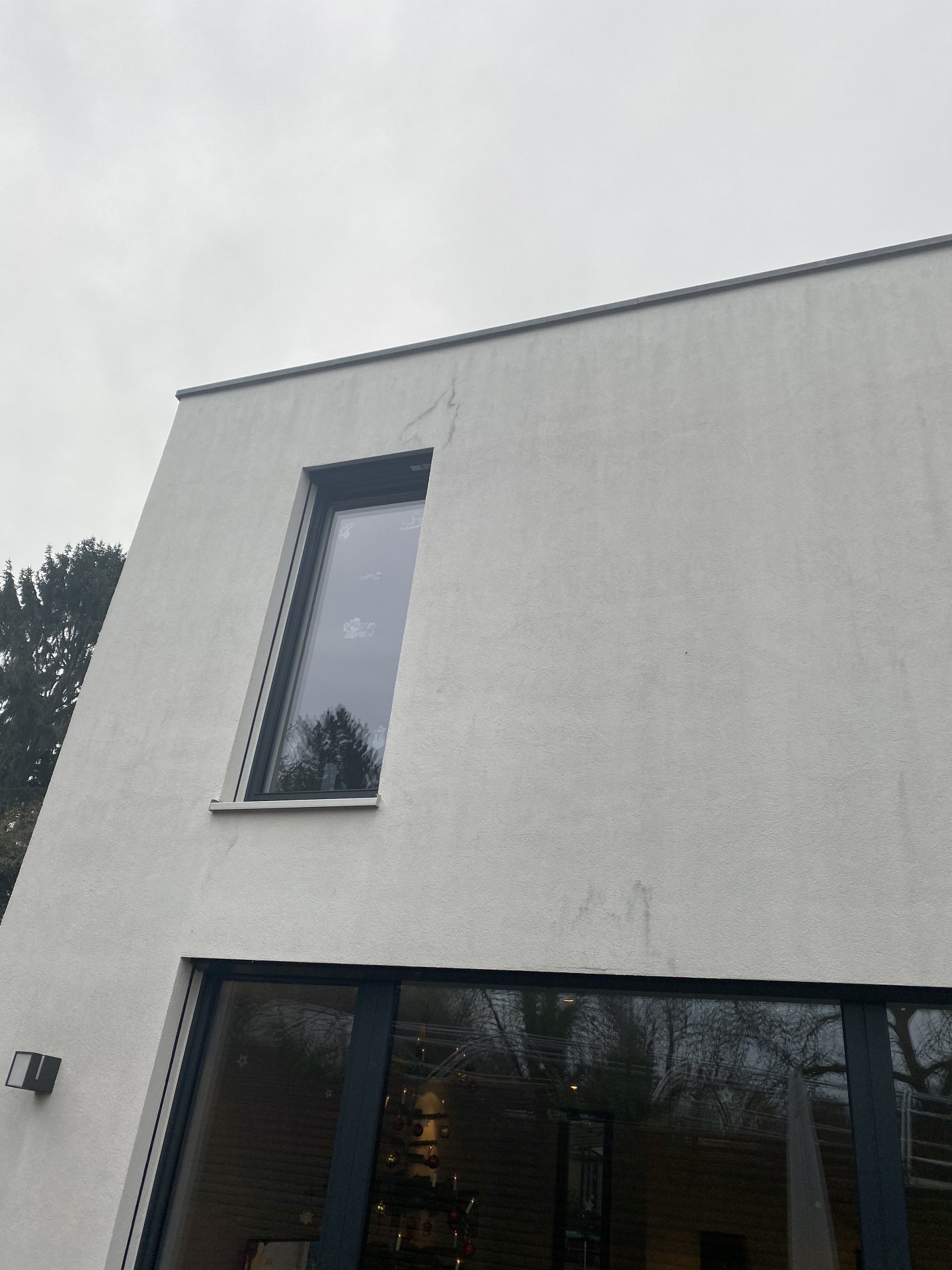

    unser Haus ist 8 Jahre alt.
    Holzständer. Außen so eine Holzfaserplatte drauf. Dann der Putz. In der Wand ist Zellulose Dämmung eingefüllt.
    Innen 60mm aufgeständert mit Holzlatten und im Hohlraum Dämmwolle.
    Aber was sind das für Flecken? Immer diese schwarzen Kreise.
    hoffe ihr könnt mir helfen.

    Das kommt durch die Luftfeuchtigkeit durch ständiges kipplüften

    @simon84: Ich vermute, du bist da auf dem Holzweg. Diese Verunreinigungen durch Kippfenster zeigen ein ganz anderes Muster. Flächig direkt über dem Fenster.
    Die Fassade sieht aber auch ohne diese (noch unbekannten) Flecken schon ziemlich schmutzig aus.

    gibt es evtl noch Fotos von der Fassade vor dem verputzen ? Ist an den Stellen auf der Innenseite etwas ? Kabel Durchführung etc. ?
    generell ist so eine Fassade ohne Dach überstand natürlich exponiert auch wenn es Südseite ist

    Da schlägt Wasser von hinten aus der WDVS-Dämmung durch deren Fugen nach vorn zum Putz.
    Kondensat auf der Putzoberfläche mach nicht solche dunklen Wasserränder.
    Bleibt die Frage wo das Wasser im WDVS her kommt:
    1.) Von innen über Diffusion bzw. Konvektion durch Fehlstellen in der Wand
    2.) Von innen über Konvektion in den Rollladenkästen
    3.) Hinterlaufungen wegen mangelhafter Attikaverblechung

    ich habe aber kein WDVS, wie im ersten Beitrag geschrieben.
    vom Attikablech könnte natürlich sein, nur es ist nicht nur bei den Fenstern im OG sondern auch überhalb der Fenster im EG.
    Rollläden haben wir nicht sondern nur Raffstoren.

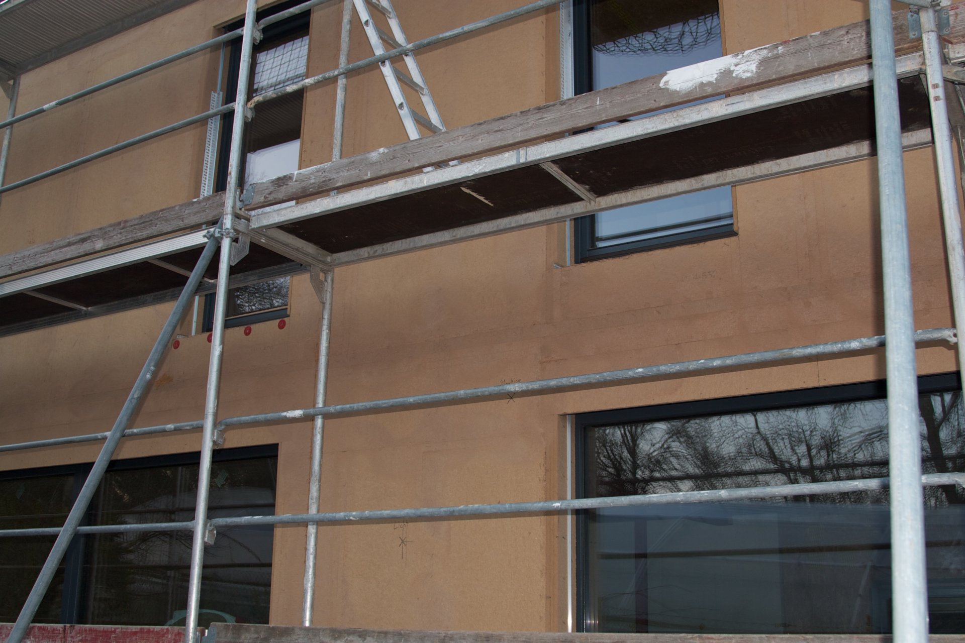

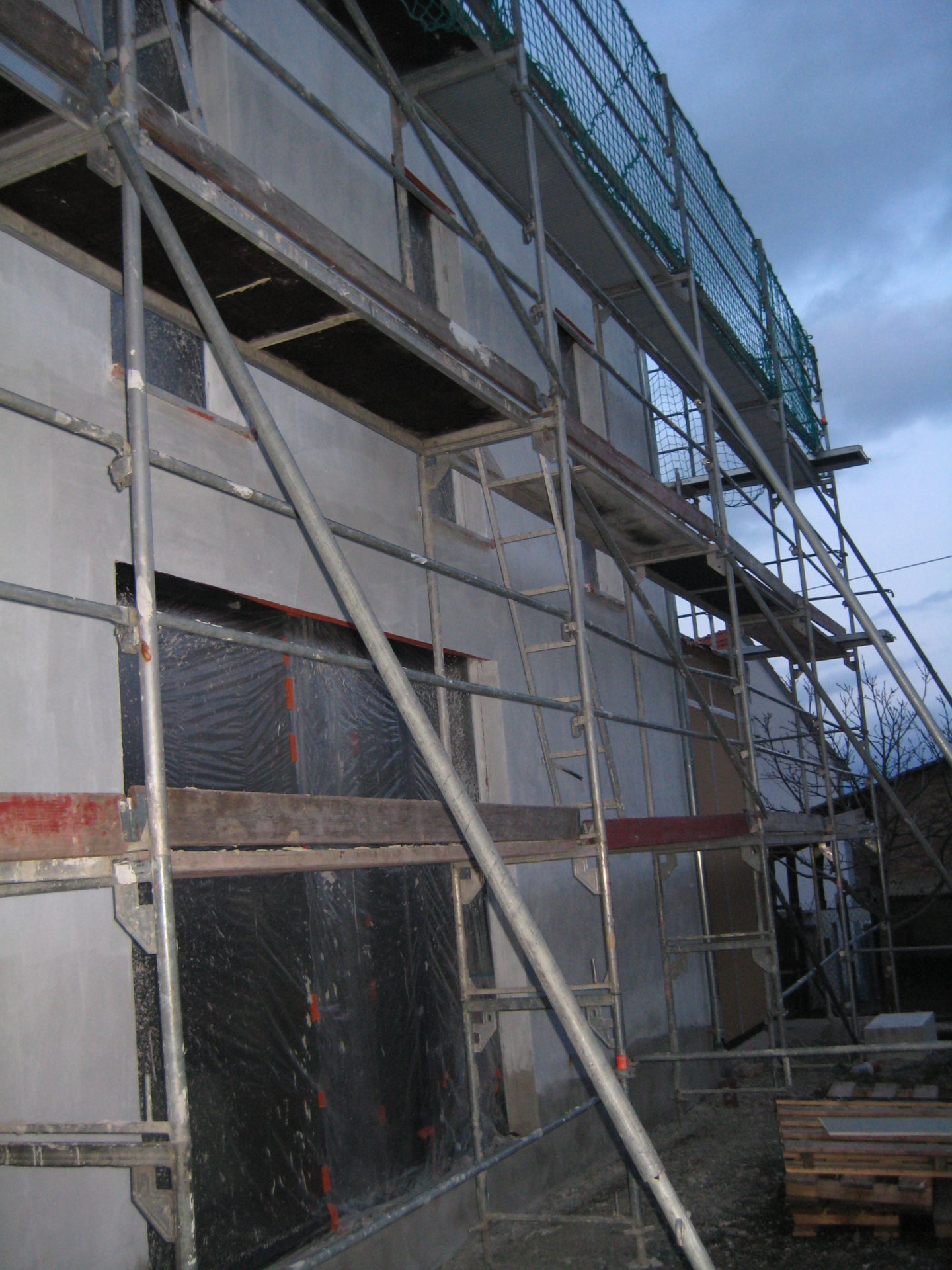

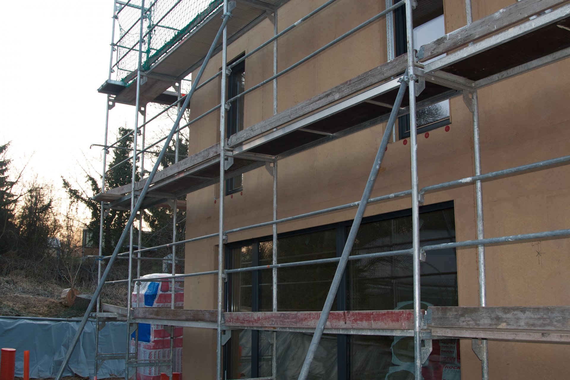

    Im Anhang nochmals zwei Fotos von der Fassadenseite bevor der Putz drauf kam. Und eines wo der Unterputz drauf war. An diesen Stellen ist nichts außergewöhnliches...
    das Kabel für die Raffstoren geht immer rechts über den Fenster nach draußen. Die schwarzen Kreise sind aber mal links über dem Fenster und mal rechts.

    Ich kann keine schwarzen Kreise erkennen (Auflösung Bildschirm anscheinend zu schlecht).
    Was ich erkennen kann sind "Flecken" die jeweils von den Ecken der Fensterlaibungen ausgehen.
    Ist dies so richtig?

    ja, schwarze Flecken die aussehen wie ein Kreis ( in der Mitte nicht schwarz) welche mal links über ein Fenster sind mal rechts drüber und mal mittig. Aber immer schwarze Kreise.

    Einspruch! Mit einem Kreis hat das "Gebilde" mal garnichts zu tun.
    Und auf den anderen 3 Hausseiten gibt es diese Verunreinigungen nicht? Nicht mal im Ansatz?

    Nicht ganz. Es gibt diese Flecken auch wo keine Laibungen sind und es gibt auch Laibungen ohne Flecken.
    Interessant ist für mich die Verunreinigung im EG oberhalb u. mittig des großen Fensters. Festverglast, Schiebetüre oder wie zu öffnen?
    Auch die am oberen linken Fenster rechts unterhalb der Fensterbank.

    die Festverglasung im EG ist nicht zu öffnen. Nur ganz links eine normale Tür aber da wo die Verunreinigung ist, ist nichts zu öffnen.

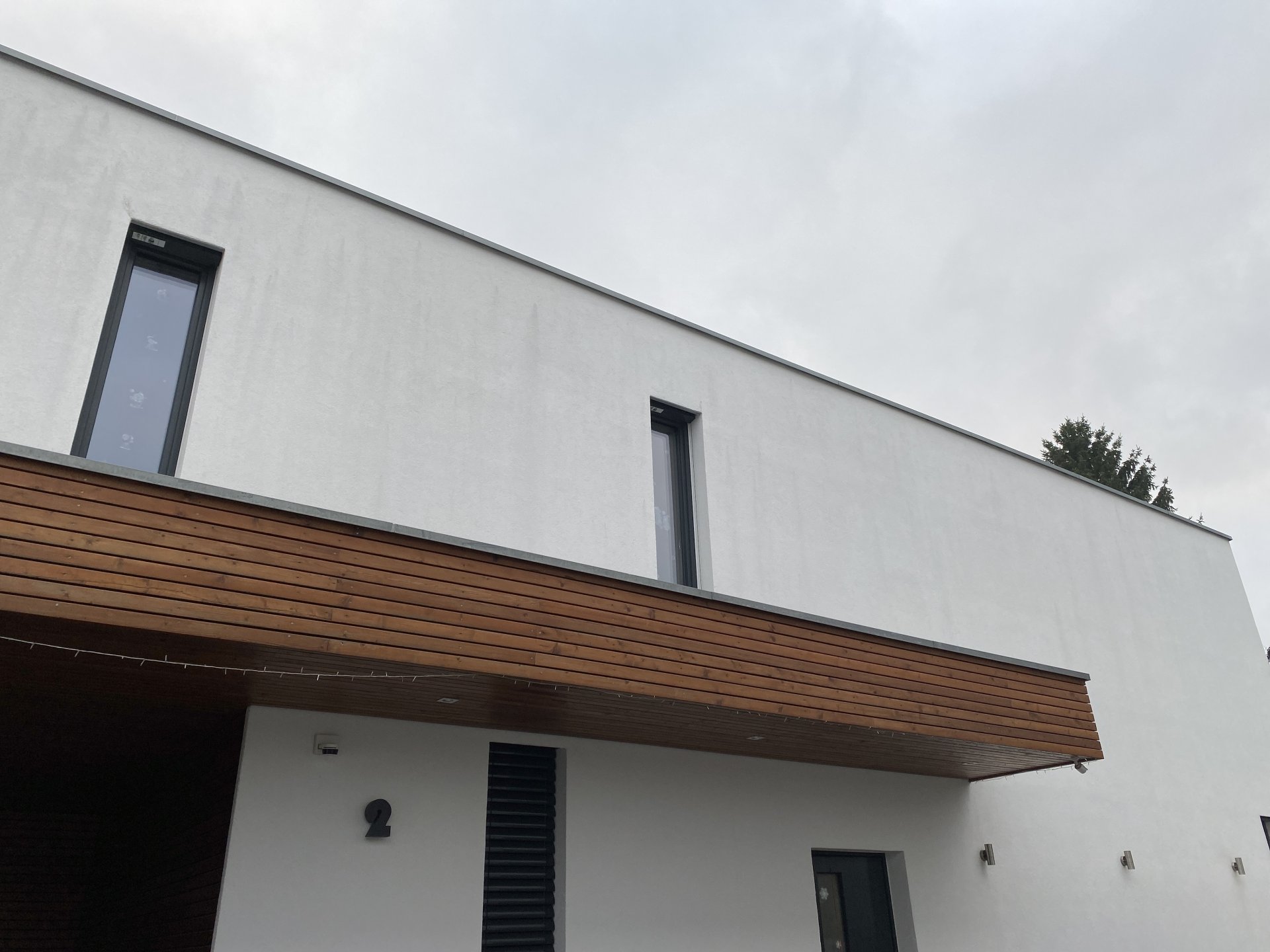

    An den anderen Fassaden ist nichts in dieser Richtung zu sehen außer leichtere normale Verschmutzung.
    Bild anbei.

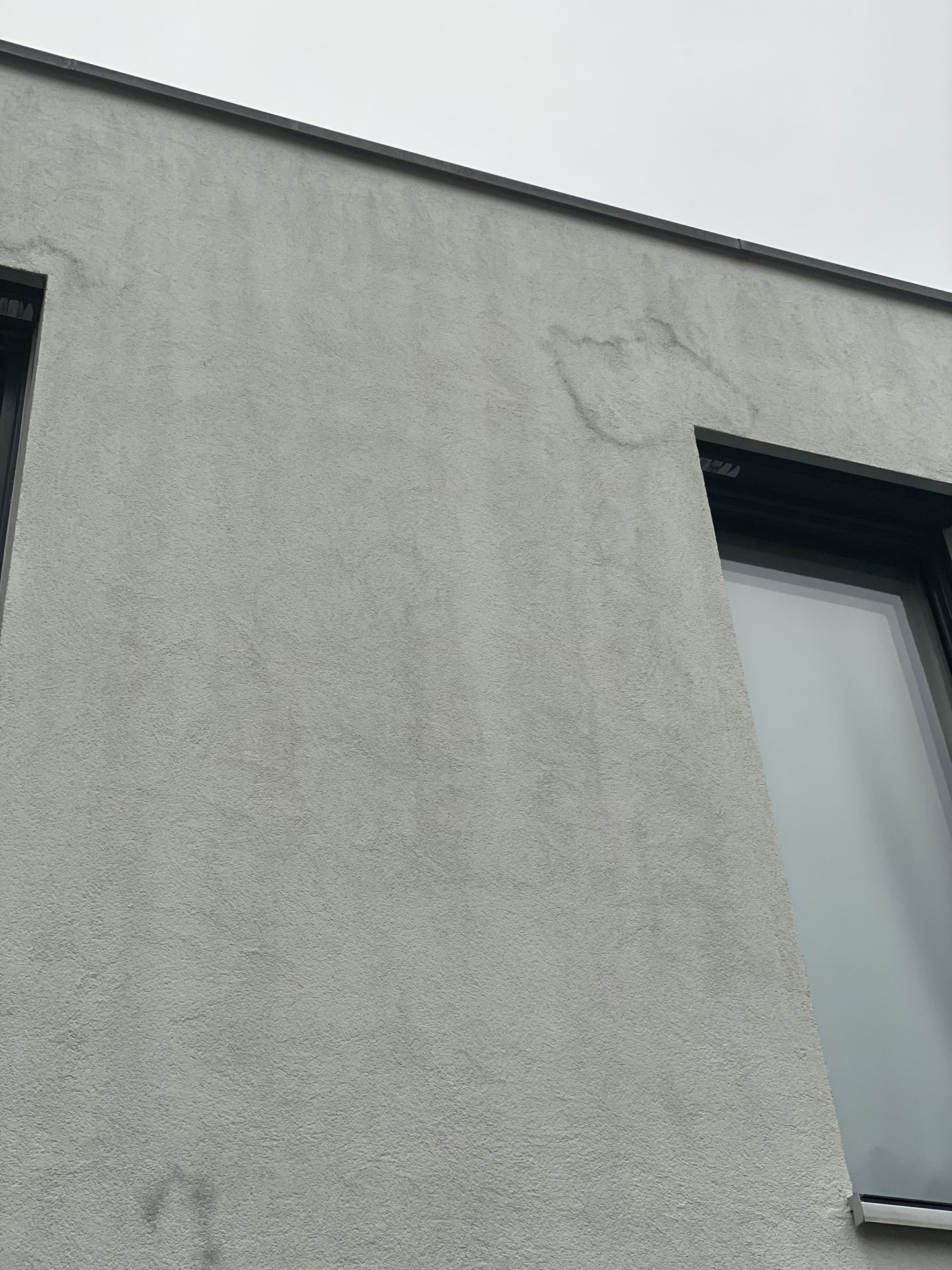

    An beiden Fenstern ist in jeweils einer Ecke auch eine eher ungewöhnliche Verunreinigung („Strich“ nach oben) zu sehen.
    Die Fassade sieht für mich nach 8 Jahren (genaugenommen) auch schon furchtbar aus.
    Schon mal den Hausbauer kontaktiert und damit konfrontiert? Mal Bilder hinsenden und freundlich nachfragen.
    Und die Südseite sieht am Schlimmsten aus, was ich auch eigenartig finde.
