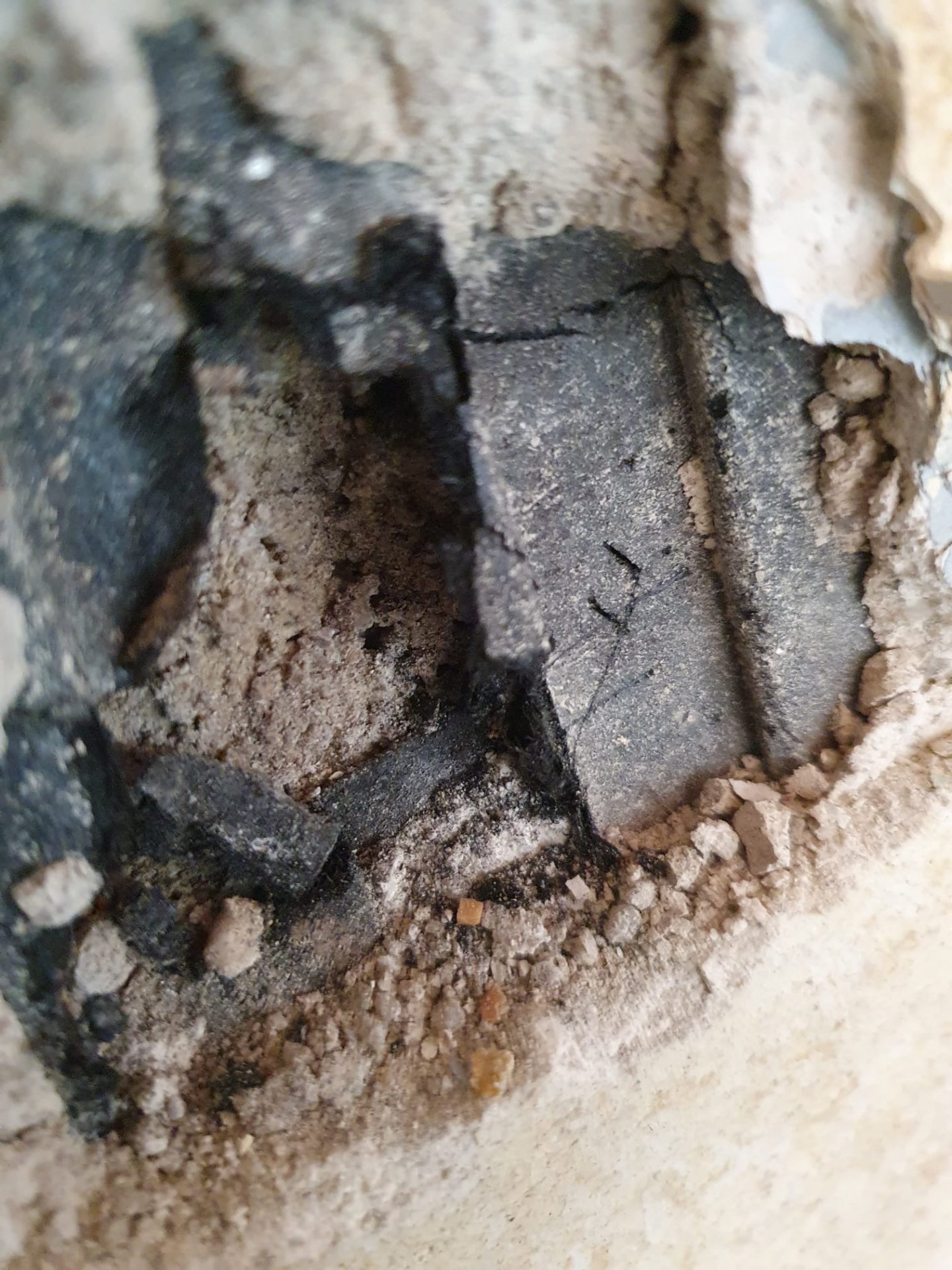

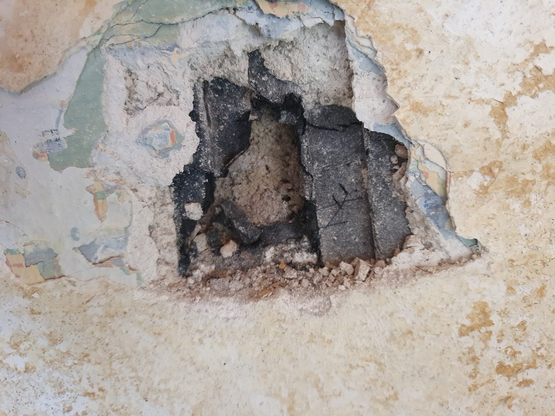

    Habe heute in meinem Altbau unter dem Innenputz eine Art schwarze Pappe entdeckt. Weiß jemand was diese Pappe sein könnte? Dürfte aus den 50er bis 70er Jahren sein.
    Vielen Dank!

    damit wurde ein Balken o.ä. abgedeckt

    Vielen Dank! Das scheint großflächig unter dem Innenputz angebracht zu sein. Kann man das einfach entfernen oder kann das ggf Schadstoff belastet sein?
  4. BaUT
    9.494
    5.974
    Zuerst mal drüber nachdenken wozu das eingebaut wurde?
    Innenwand? Badabdichtung?
    Innenseite der Kelleraußenwand? Negativabdichtung?
