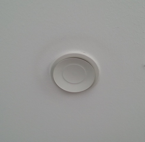

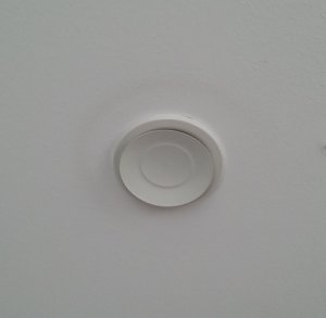

    Wir wohnen nun seit August in unserem Haus (Holzrahmenbau). Die KWL ist von Vaillant und ich habe F6 Filter eingebaut. Seit ein paar Tagn fällt mir auf das um alle Zuluftventile ein schwarzer Rand ist.
    Liegt das an den Zuluftventilen, evtl. undicht oder ist das normal?
    Eigentlich dürfte mit den F6 Filtern kein Staub da sein.

    Hast Du denn mal versucht, das Wegzuputzen? Dann würdest Du ja sehen, ob es eine Ablagerung oder was anderes ist. Mal ein paar Ideen:
    - die Rohre waren nicht sauber und es wird Dreck aus den Rohren rausgeblasen.
    - Irgendwas im System gast aus und das kondensiert um die Ventile
    - Es befindet sich etwas in/hinter der Decke um die Ventile herum, d.h. der Deckenaufbau ist im Bereich des dunkeln Rings etwas anders.
    - Um die Ventile herum ist die Decke sauber, aber der Rest der Decke ist verschmutzt.
    - Die Farbe hat sich durch den dauernden Zug ungleichmäßig verändert.
    - Durch die Montage der Ventile wurde die Decke um das Ventil herum verschmutzt.

    Das sieht mir eher nach ganz normalen Dreck, der mit der Zuluft ausgeblasen wird, aus.
    Ursache könnte z. B. ein undicht eingesetzter Filter sein, ebenso ein durchgeschlagener Filter.
    Wenn möglich am besten 2 Filterstufen einsetzen - Ansaugung mind. ein G4 und F7 dann als Feinfilter.
    Das würde dann die Ablagerungen verlangsamen, aber im Laufe der Zeit wirst Du dieses Bild immer wieder mal sehen.
    Ansonsten auf peinlich genaue Reinigung und Wartung der Komponenten der Lüftungsanlage achten, dann bleibt auch die Decke länger schön.

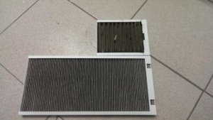

    Den Filter habe ich erst vor ca. 4 Wochen gewechselt, von G3 auf F6. Dummerweise habe ich vor kurzem den Filter im laufenden Betrieb gezogen um nachzuschauen, ich vermute mal das da so einiges in das Rohr gepustet wurde... Jetzt wo ich so darüber nachdenke.......
    Sind denn die ventile so konstruiert das die Luft erst an die Decke gepustet wird?
    In der Ansaugluft ist außen am Haus nur ein Drahtgitter, kein Vorfilter, der F6 muss derzeit alles alleine filtern. Ich denke da muss ich wohl noch etwas vorschalten.

    Die Luft strömt aus den Teilen raus und durch die Verwirbelungen landet da zwangsweise auch was an der Decke...
    Außen muss zumindestens ein Grobfilter ran...mein erster Filter war nicht nur voll Baustaub sondern auch Insekten...nachdem jetzt vor dem Drahtgitter noch was ist, ist die Anlage sehr viel sauberer...

    So, ich denke ich hab den "Übeltäter". Meine Lüftungsanlage vom Hersteller mit dem Hasen, aus Remscheid, hat ja einen Bypass. Leider ist dieser separate oben auf der Lüftung montiert und es gibt nur G3 Filter. Bedingt durch die Bauart hat der Filter nur 1/3 der Fläche wie die Filter im Gerät. Außerdem hat der Filter einen Kunststoffrahmen und sitzt in einer Art Styropor , ganz sicher nicht luftdicht. Gerade in der warmen Jahreszeit wird natürlich der Bypass genutzt und die Luft strömt durch den G3 und nicht den F6 Hauptfilter (wie unsinnig, umgekehrt wäre es eigentlich besser). Nun ja, auf jeden Fall ist der Filter wohl schon nach 30 Tagen "dicht" und die Probleme mit den "Ringen" treten auf. Natürlich kommt noch erschwerend hinzu das die Strassen im Baugebiet noch nicht fertig sind.
    Ich werde dem ganzen noch einen Filterkasten mit G4 Filter vorsetzen und es sollte gut sein...
    Beigefügt noch ein Bild der Filter nach 60 Tagen und als Größenvergleich!
