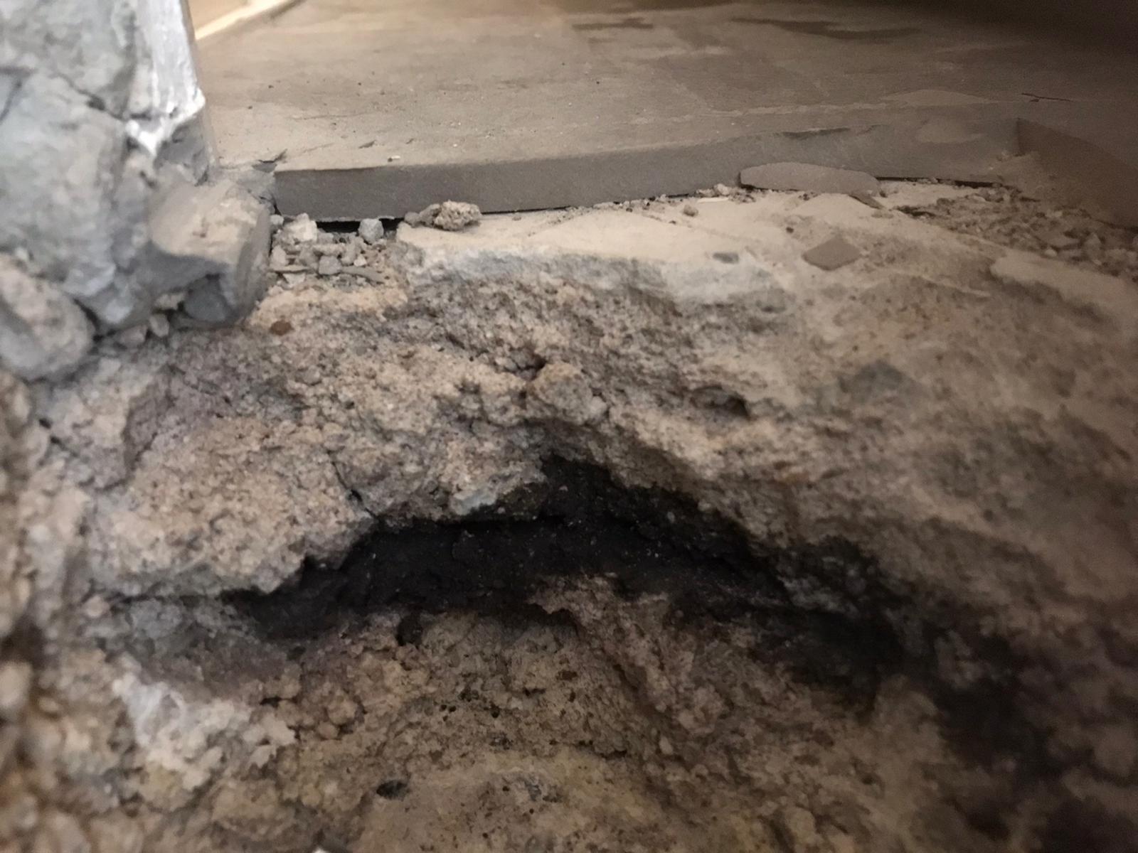

    Hallo Zusammen,
    wir sanieren ein Haus aus dem Jahr 1968. In dem Badezimmer sind wir jetzt, wie auf den auf dem Foto zu sehenden Bodenaufbau gestoßen. Zwischen dem Estrich und der Bodenplatte ist eine ca. 2cm dicke schwarze Schicht. Von der Haptik wie ein Estrich nur in Schwarz. Ich hätte auf Gussasphalt getippt aber der Aufbau macht irgendwie keinen Sinn?
    In dem restlichen Haus haben wir überall einen Aufbau von Mineralwolle und dann Zementestrich. Nur im Badezimmer ist dieser Aufbau anders.
    Kann mir jemand sagen wobei es sich hier handeln könnte?

    Im Badezimmer macht eine wasserdichte Schicht nach unten durchaus Sinn. Wer möchte schon Wasser in der darunter befindlichen Wohnung haben? Wer auch immer die schwarze Schicht eingebaut hat, hat offenbar sinnvoll gehandelt.
    Wenn es alledings stinken sollte, ist es Teer. Teer ist als Sondermüll zu behandeln.
    Bitumen stinkt nicht, zumindest nicht derartig wie Teer.
